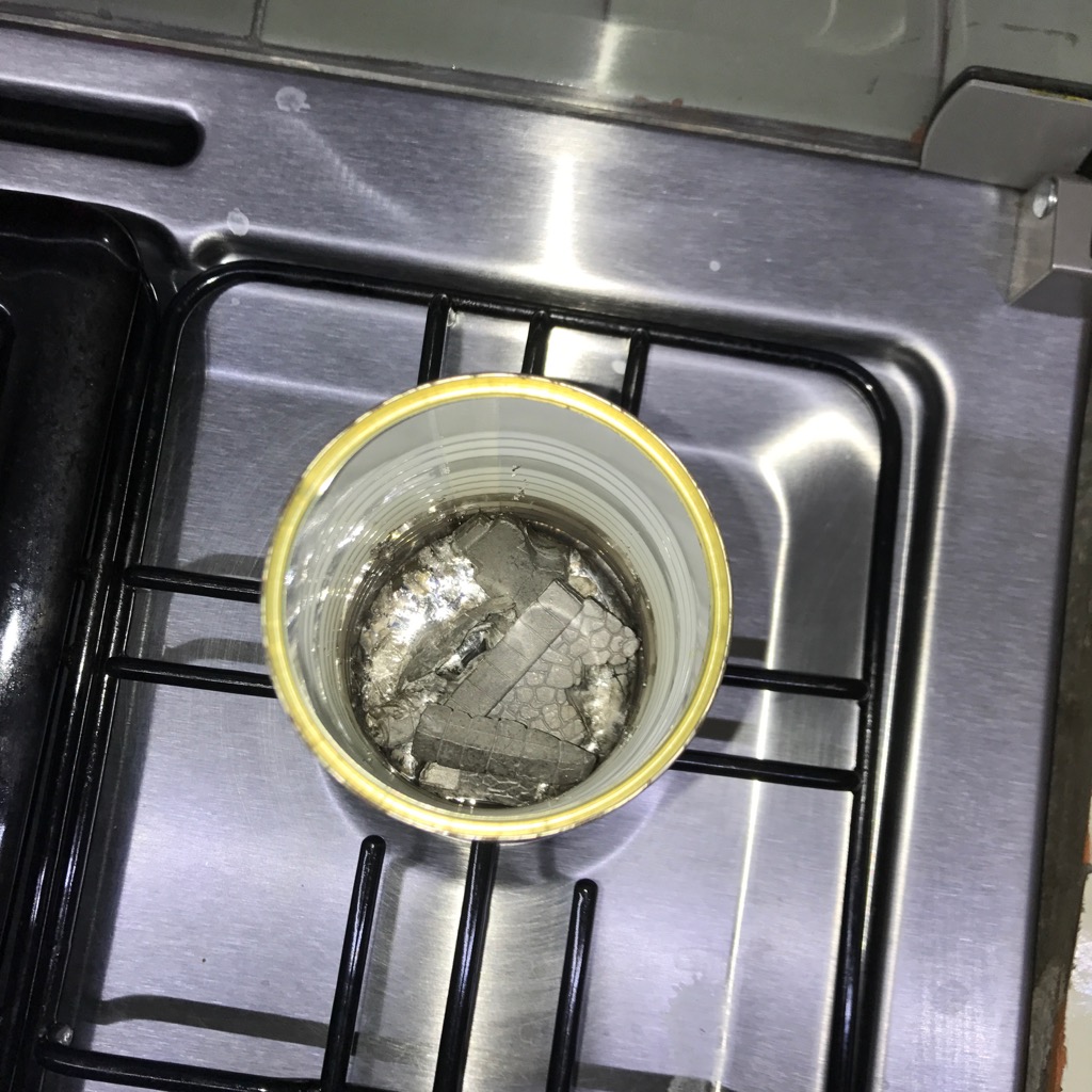

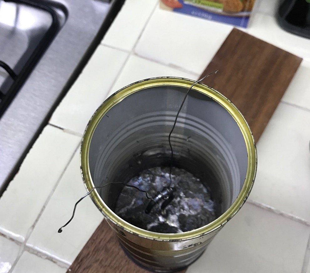

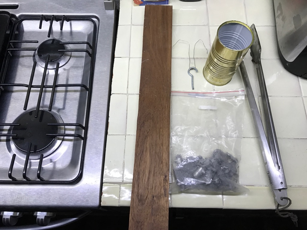

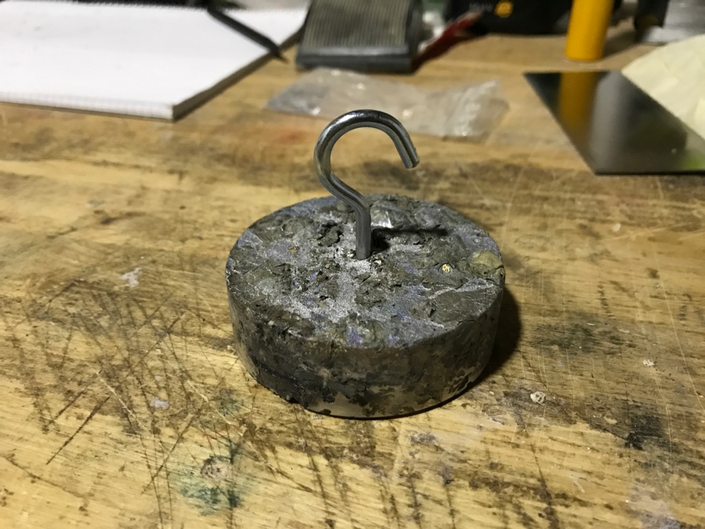

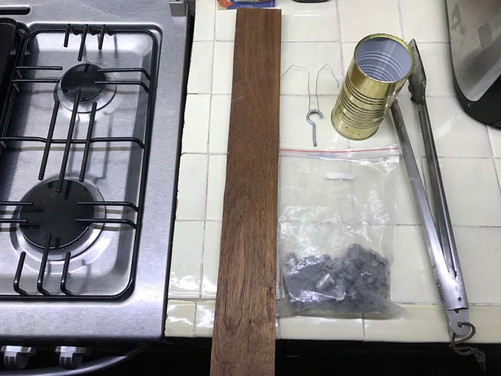

Vielen Dank! Es wird dank Eurer Hinweise letztlich doch ein Tester mit Anzeige und Zeiger... Glaube, ich habe dafür alles beisammen.
Zunächst habe ich mich an das 2lbs-Gewicht gemacht. Erfreulicher Weise hatte ich aus Tabletop-Jugendverschwend-Zeiten einen Beutel mit Zinnminiaturen übrig behalten, die erst auf 2lbs abgewogen und dann eingeschmolzen wurden: Cleverer Weise hatte ich das Eigengewicht des Hakens nicht auf dem Schirm, d'oh. Das gab mir die Gelegenheit, die etwas raue Oberseite des Gewichts mit der Feile zu bearbeiten, bis wir wieder bei 2lbs waren.

Hallo Arry,
biege den Haken mal ein wenig auf wie hier gezeigt
http://www.fletchers-corner.de/viewtopi ... ht#p517594
dann ist das Eingängen auf dem Schaft etwas einfacher.
Ich hatte den Haken gekürzt, das kannst Du ja nun nicht mehr da Du das Gewicht schon angepasst hast.
VG
Harald
VG
Harald
