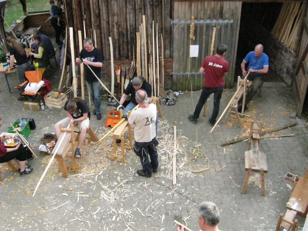

Bögen Bauen aus frisch geernteten dünnen Traubeneichen (Quercus petraea):
Von 7 geernteten Stämmchen sind vier "schussfähige" Bögen geworden. Leider hab ich es versäumt von Tom Tom und Nico Bilder beim schießen zu machen. Die nassen Eichen waren nicht leicht zu bearbeiten. Manchmal rissen Faserbündel tief aus dem Holz heraus. Im Bodentiller fühlten sich die Wurfarme bei den ersten Belastungen viel zu steif an. Aber beim vorsichtigen weiter Pumpen gaben dann manche Stellen plötzlich nach und wurden weich. Ein bischen wie Knete, die sich erst Formen lässt, wenn sie warm ist.
Nico war als erster fertig. Ohne Schnitzbank. Nur mit Beil und Raspel. Einen Mölle mit sehr breiten Biegebereichen. Der bog gleichmäßig. Sah gut, aber verdammt schwer aus.
Tom Tom hatte in beiden Wurfarmen mittig "Gelenke". Biegen taten nur diese. Der Rest blieb steif. Er warf die Pfeile trotzdehm sicher ins Ziel.
Meiner bog sich halbwegs gleichmäßig. Beim ersten Aufspannen gab er aber seitlich nach. Die Sehne verlief danach 15cm neben der Bogenmitte. Nach dem Abspannen blieb der seitliche Verzug irreperabel bestehen. Ich konnte ihn trotzdehm nochmals aufspannen und Pfeile ins Ziel schießen. Die rechte vordere Kante bildete dabei den Rücken.
Theron hatte nur im oberen Wurfarm ein "Gelenk". Der untere bog gut. Nach einem Dutzend Pfeilen wollte er dann unbedingt den Bruchtest machen. Auf der Tillerwand brach das "Gelenk" erst als ein Winkel von 90 Grad unterschritten wurde!
Mit jedem der vier Notfallbögen hätte man Niederwild erlegen können.
