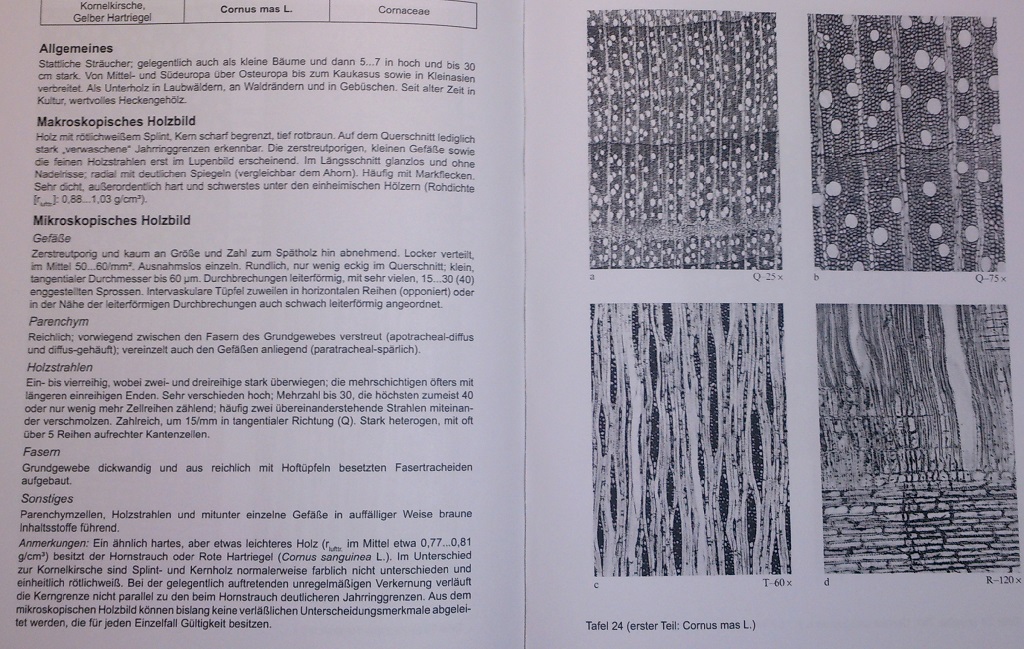

Hier allgemeine Infos:Sollte das nicht OK sein fotografierte Seiten zu posten, bitte löschen und mir ne Info geben, wie man es darf.
Bei allem was hier geschrieben wird handelt es sich um Kornelkirsche ohne Kernholz - iss ja auch nicht ganz unwichtig.

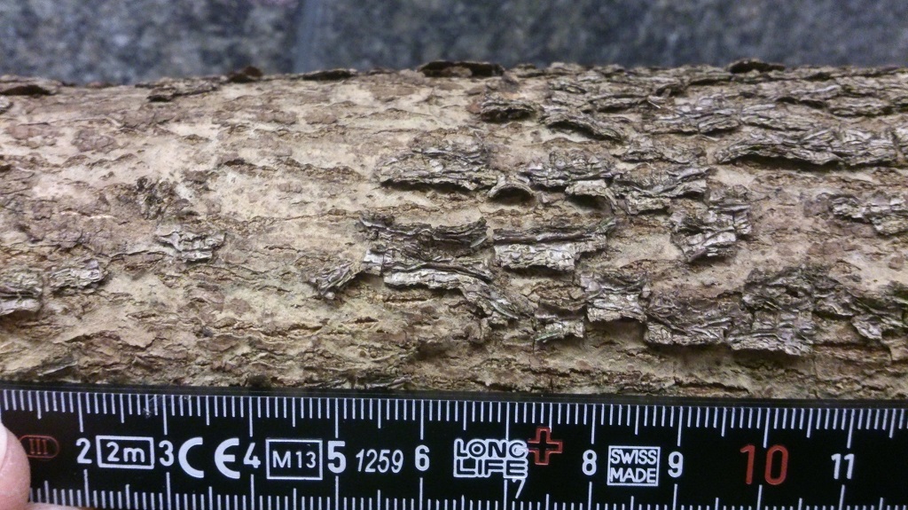

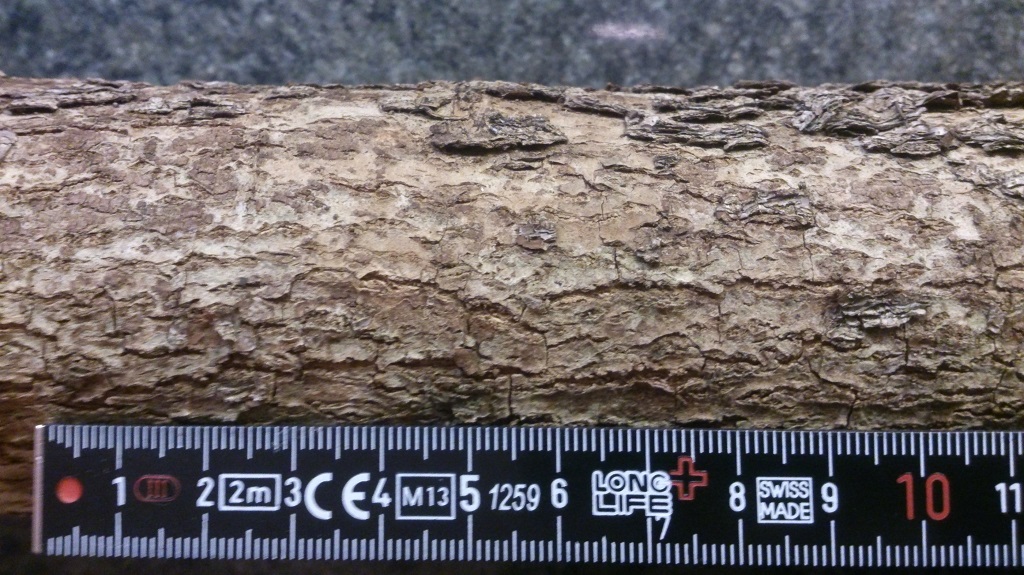

Hier mal Fotos der Rinde (Durchm. ca. 6-7 cm):.

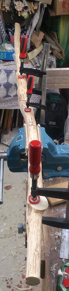

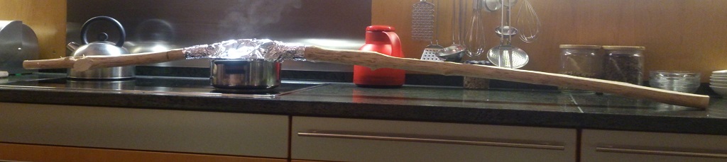

Hier mal ne Seitenansicht beim dämpfen (ja genau, ich dämpfe und biege). Und hier dann auch gleich die Ansicht nach dem Biegen. Das Biegen geht schon mal wunderbar (ca. 35 Min. Dampf - Dicke locker 3,5-4 cm).

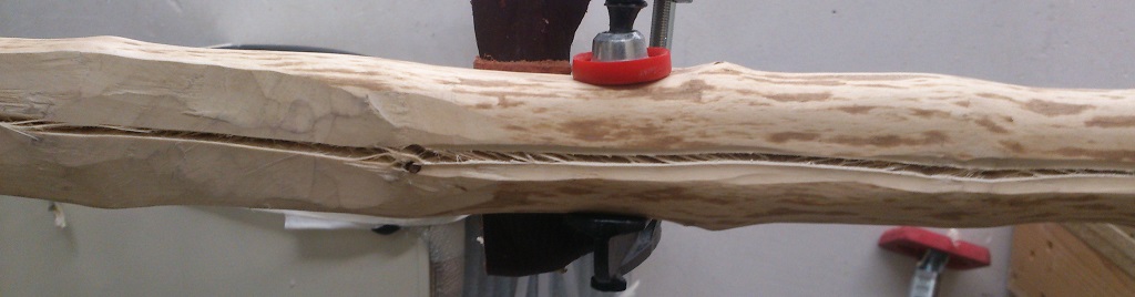

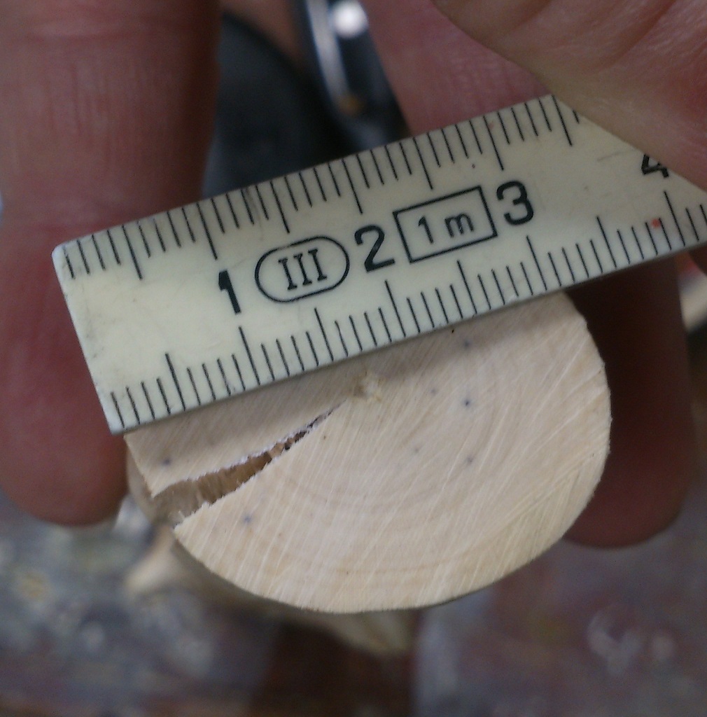

Jetzt noch ein Foto der entstandenen Risse - der stave war kalt (ca. 14° C bei ca. 55-60 % rel. Luft feuchte) ca. 4 -5 Tage gelagert. Es geht bald weiter...

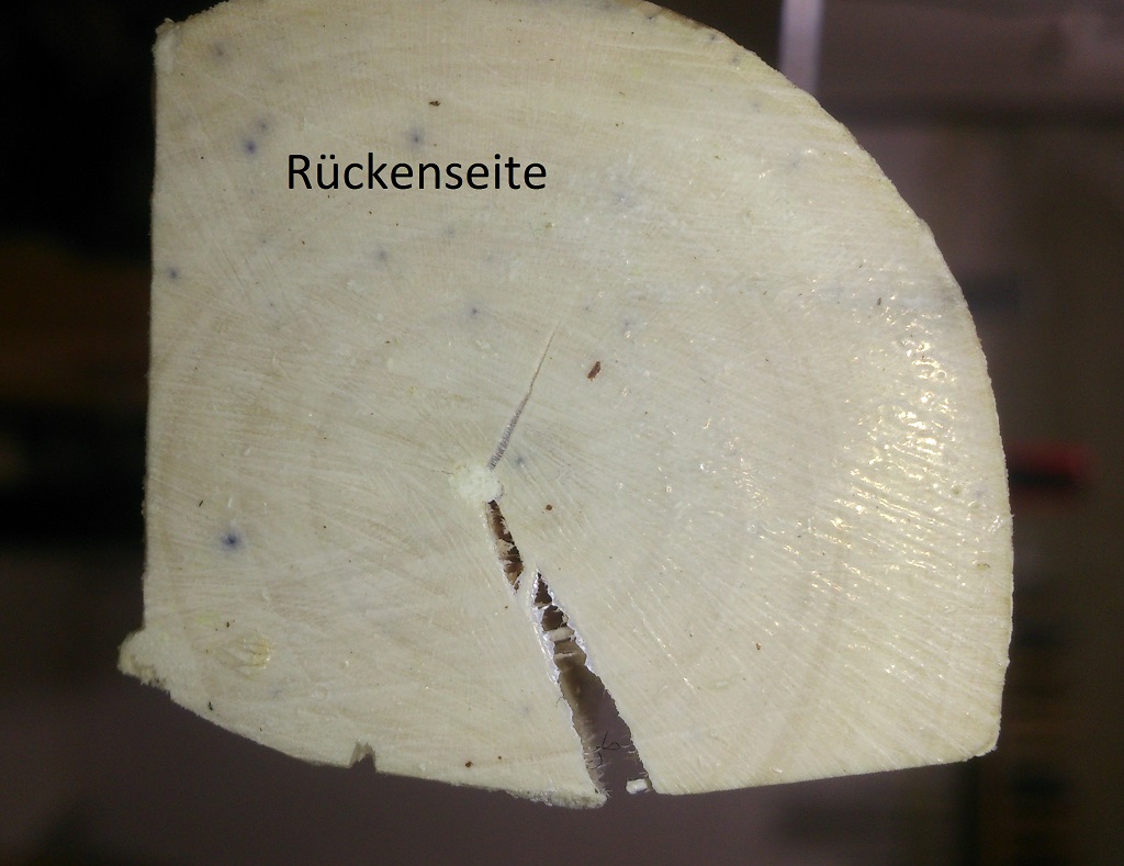

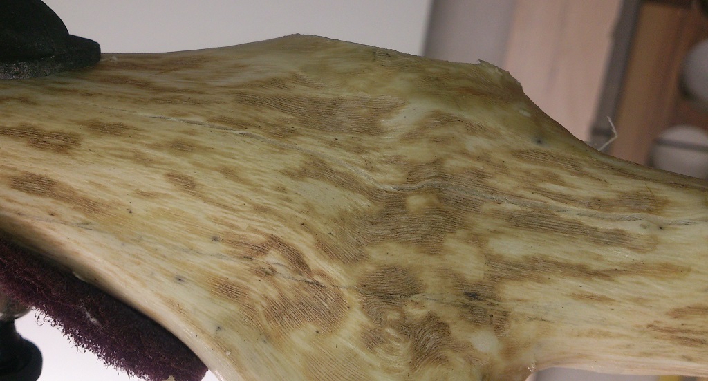

Hier mal die Risse auf der Bauch- und Stirnseite

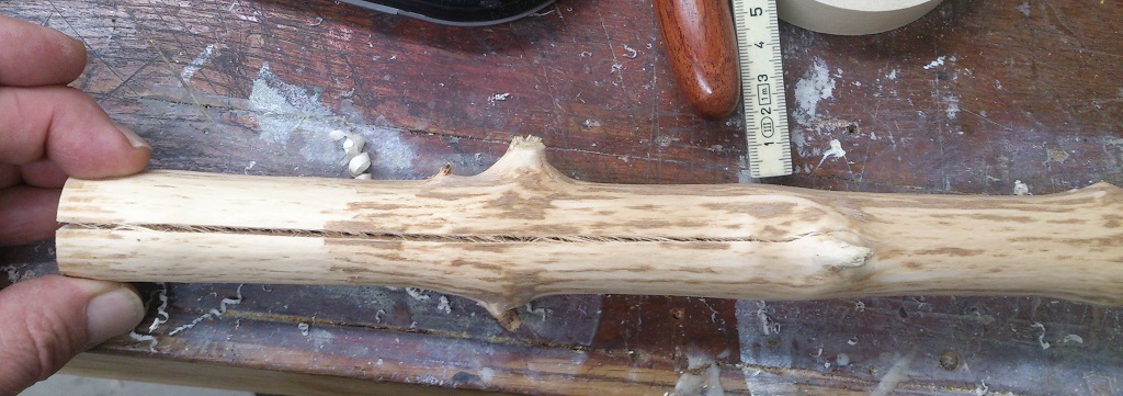

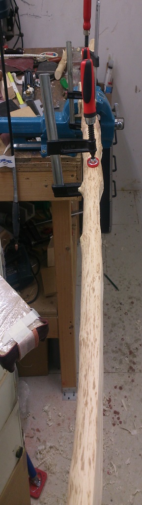

Und hier mal noch ein Teststück, das ca. 4-5 Tage in meiner Baukammer lag (ohne Versiegelung) und erst nach 2 Tagen gerissen ist, aber dafür in einem Rutsch bis zum Markkanal (die Spannung im Holz war jetzt wohl ausreichend). Bis jetzt nur bis zum Markkanal - ich denke auch nicht dass der Riss Richtung Rücken weiter geht. Dafür scheint mir das Stück zu dünn zu sein.

Servus, Risse am Rücken - hätte es geholfen mit Rinde zu trocknen?

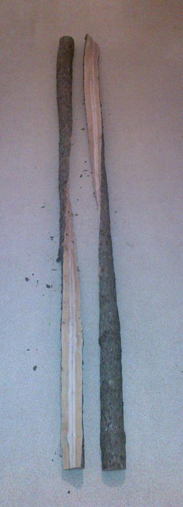

hab ja auch vor ein paar Tagen noch eine Kornelkirsche ins Sapturnier nachgeschickt. Hab sie sauber entrindet und mit Hartwachsöl eingelassen, aber was sehe ich ein paar Tage später? Schon den ersten Riss. Zum Glück auf der zukünftigen Bauchseite
Hab sie dann heute gleich abgearbeitet und Rücken und Bauch mal kräftig in Weißleim getunkt, hoffe jetzt, dass das so passt. Hab sie einfach zu schnell ins warme gestellt, denke ich. Eine Kornelle mit ähnlichem Durchmesser (ca. 4 cm) habe ich vor zwei Jahren entrindet und die ist mir nicht gerissen. Ich weiß aber nichtmehr, wie ich die damals getrocknet habe. Was ich anders gemacht habe, war, den Bast damals drauf zu lassen. Hoffentlich reißt jetzt nix mehr. Hab sie jetzt auch bei 10° stehen, nicht mehr bei 20°

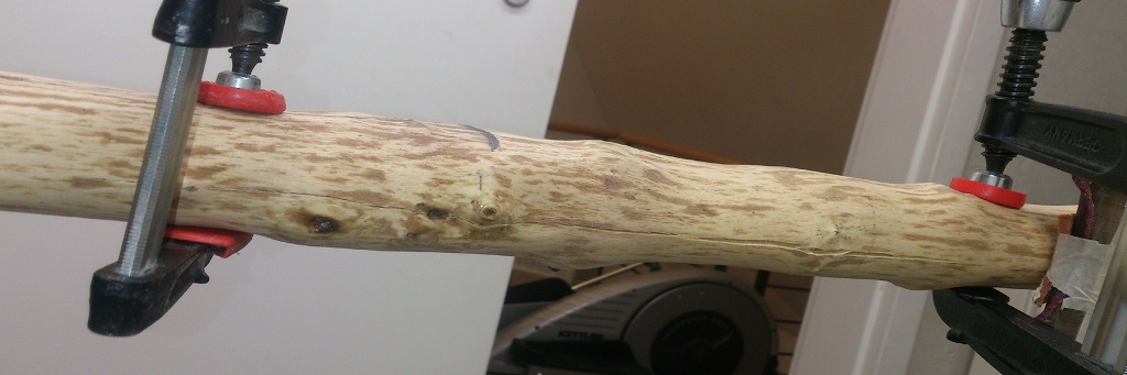

an Kornelkirsche hab ich einiges zu Hause lagernd. In Niederösterreich kommt Cornus mas häufig im Unterholz der Schwarzkiefernwälder vor. Gerade, astfreie Stücke mit bis zu 8cm Durchmesser und 2 Metern Länge hab ich schon gefunden.
Leider kommt Drehwuchs häufig vor, siehe Foto von einem "Korkenzieher".
Das Holz reißt recht leicht, Rinde drauf lassen und bis auf den Griffbereich runter arbeiten hilft, dann verzieht es die Stücke oft.
Ich hab die besten Erfahrungen gemacht mit Rinde drauf lassen, 40cm Übermaß in der Länge lassen, seeeehr gut und mehrmals an den Enden mit Lack versiegeln, kühl und nicht zu zugig mindestens 1 Jahr trocknen lassen.
Ich sehe es von der Empfindlichkeit her etwa wie Heckenrose.
Das Holz ist sehr hart, schwer, und beim Abreißversuch sehr zäh. Bogen hab ich noch keinen draus geschnitzt, das kommt dieses Jahr dran, zumindest mal ein Kinderbogen aus einem kleineren Stück.

@Neumi: Ich habe schon mit Kornelkirsche gearbeitet. Das Holz ist hornhart, daher der Gattungsname. Die Farbe ist sehr charakteristisch rötlichweiß, einen Kern wird man nur bei besonders dicken Exemplaten antreffen. Die orange Farbe, die man bei dem o.g. FC-Link sieht, erscheint mir nicht charakteristisch. Meiner hatte bei 8 cm Durchmesser noch kein Kernholz ausgebildet.
Das Holz reißt, schwindet und verzieht stark. Ich würde versuchen, aus dickeren Stämmen sofort Viertelscheitel zu sägen und diese dann an einem kühlen und luftigen Ort mit Rinde und Versiegelungen trocknen.
Oder aber sofort auf Stave-Maße herunterarbeiten und dann kühl lagern. Den Stave sofort auf einem Brett rückwärts gebogen halten (Unterlage von Kötzchen) oder aber mit Sehne rückwärts spannen, ca. 10 cm über Griff. Damit ist dann eine Verwindrichtung vorgegeben und der Stab tut sich schwer, noch seitlich auszubrechen. Auf jeden Fall bis zum Markkanal abtragen, notfalls den Griff wieder neu aufbauen. Lieber eine aufgeleimte Schicht am Griff, als überbordende Risse.

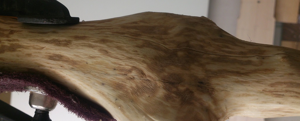

Aktuell arbeite ich an einem Kinderbogen aus Cornus Mas (eher zum Testen, bevor ich mich an was Größeres wage).
Das Holz ist wie schon gesagt hart und zäh, lässt sich aber mit Ziehmesser, Ziehklinge und Raspel sehr gut bearbeiten.
Eigentlich wollte ich leichte Recurves rein dämpfen, nach 30min Dampf ist das Holz bei schon geringer Biegung eingerissen, ich hab´s dann gelassen. Das Holz nimmt etwa so viel Set an wie Hasel.
