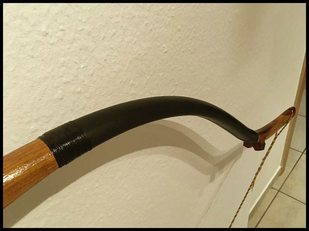

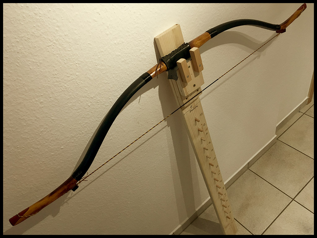

Hey habe letztens aus meinen Rattan/Manau-Resten einen schönen Bogen angefangen...
Habe mir überlegt eine Art Reiterbogen draus zu machen und er ist nun fast fertig...
Schaut ihn euch mal an und gebt ein Statement....
Er wird denke ich morgen fertig sein....

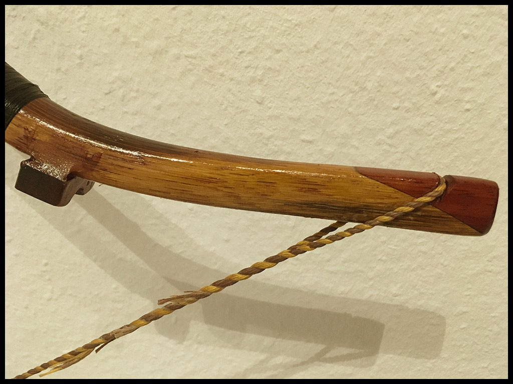

Es fehlen noch diese Sehnenauflagen an den Siyahs (hab den Namen leider vergessen)....
Also was meint ihr?
Werde dann morgen ihn in das Präsi-Thread posten....
Er hat momentan 40# @ 26" bei einer Länge von 55"

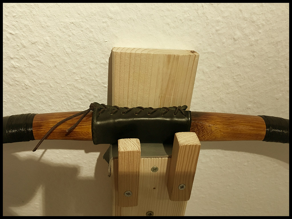

Habe 38er Rattan verwendet und habe die WAs mit grünem Leder belegt...
Griffstück auch aus grünem Leder...
Die Tipps habe ich aus rotem Padoukholz angefertigt...
Hoffe er gefällt....

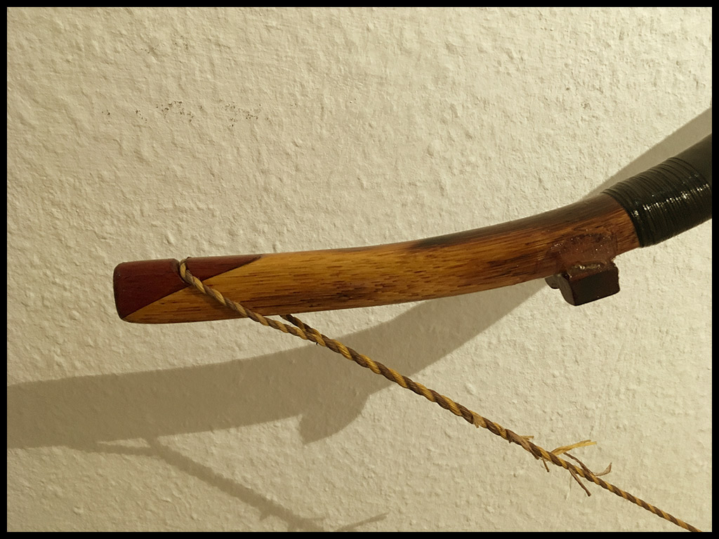

Hey, ich meine dass Deine Sehnenkerben scharfkantig sind.

Ok da hast du Recht....Danke...:)

Wollte grade fragen ob die die Wurfarme in einen Schrumpfschlauf gepackt hast. ;D
Aber dann habe ich doch noch das mit dem Leder gelesen.
Manau ist schon n cooles Zeug.
Macht einfach alles klaglos mit.
Wie wirft er denn?

Bis jetzt schön sauber und schnell...ist zwar durch das Leder an den Armen etwas
langsamer geworden aber bei 40# geht das noch....

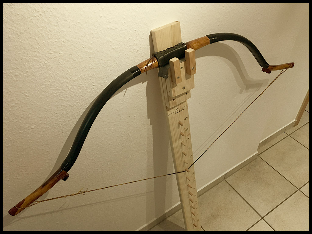

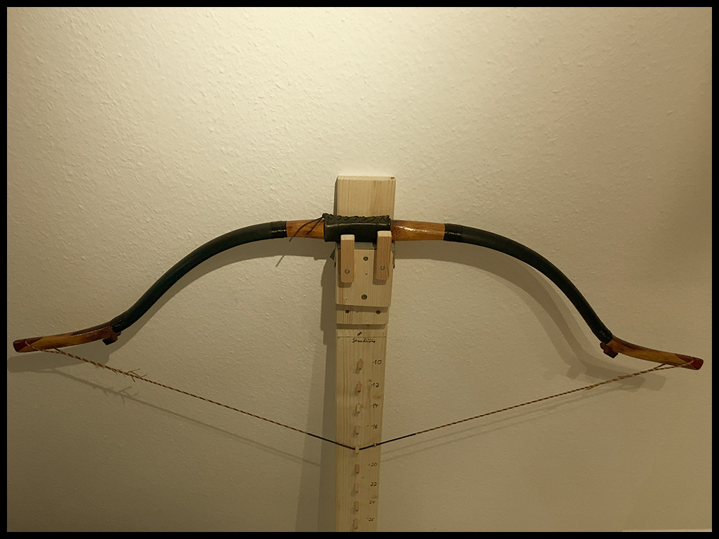

So liebe Bogenbiegergemeinde,
jetzt isser fertig der "Green Derwish"....
Bin äußerst zufrieden mit dem guten Stück...
Und wenn man bedenkt das die Materialkosten unter 25 Euro liegen...;)
Hier ein paar Bilder:
Werde gleich mal auffe Hütte vom Freund fahren und das gute Stück einschießen...
Freu mich drauf....
Wie findet ihr den Derwish ?

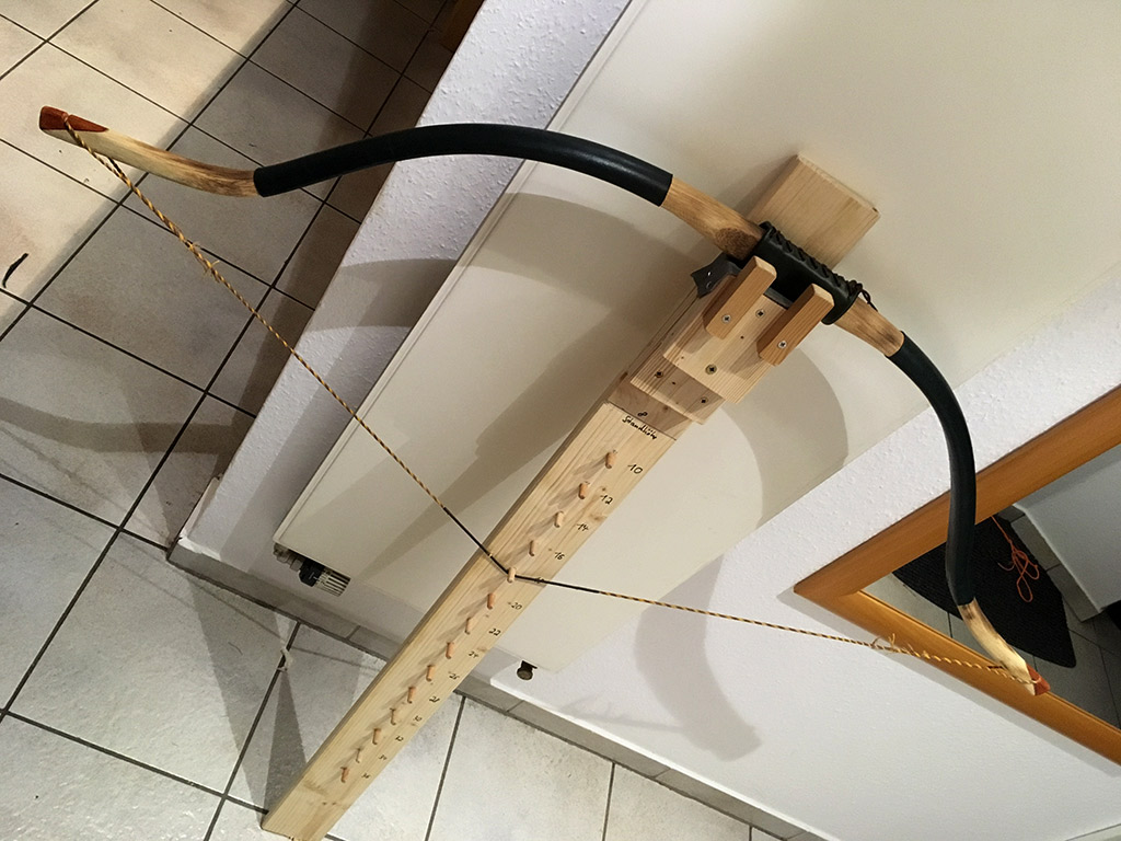

@ParaCELLsus: sind das aus dem Bild nur 26"? Wie groß bist du???
Oder hast du halt nur die 40# bei 26" gemessen?

@Grombard:
Ich bin 194 cm gross und habe den Bogen nur bis 26" Auszug gemessen bei 40#....

Verwirrend.
Bei 194 ist sind es bei deinem Auszugsbild aber deutlich über 26".
Deshalb entzieht sich mir der logische Zusammenhang der Angabe des Zuggewichts bei 26" ???
