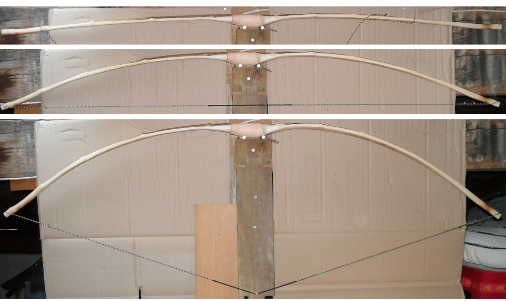

Also jetz hab ich ihn langsam und vorsichtig auf Standhöhe gebracht und dann langsam eingeschossen (12 Pfeile) weiter als 22'' Zoll traue ich mich aber noch nicht ziehen. Er schiesst aber ganz klar viel giftiger. Danach auf den Tillerbaum. Er hat durch das Schiessen wieder etwas Set dazu bekommen. So siehts jetz am Tillerbaum aus:.

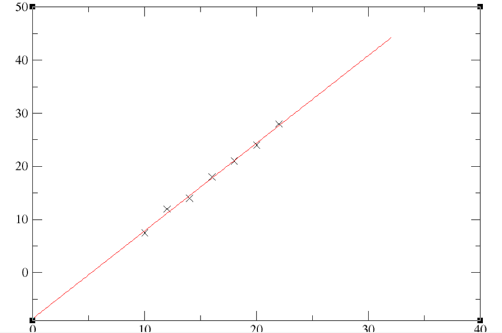

Dann die Auszugskurve (am Bogenrücken gemessen) Also Extrapoliert 41#@31''. Das wär eine Punktlandung, und ich bin wieder glücklich :-). Ich werd jetzt langsam am Finish anfangen und das gute Teil noch am Balkon stehen lassen (es soll ja wieder feucht werden). Danke schonmal vorab an alle, die Aktion mit eurer Hilfe war super!

Re: Hasel, Pyramidenmöllehybrid, NtN 71'' > 40#@31'' (???);
Servus,
Das Set ist aber viel weniger wie vorher, damit es ganz weg gewesen wäre, hättest du ihn leicht Reflex rösten müssen.
So ist es aber weniger Belastung für den Bogen und auch gut.
Nun, den Set, den Du im oberen Teil Deines Fotos zeigst, halte ich für relativ normal. Bei mir sieht das (bisher ohne Rösten) auch meistens so aus. Allerdings muss ich einräumen, dass ich beim Tillerprozess gerne zu ungeduldig werde, was vermutlich bei mir zu einer zu hohen Holzbelastung führt. Insofern sehe ich den Set bei Deinem Bogen aus meinem ganz persönlichen Erfahrungshorizont.
Ich habe aber einmal einen komplett versauten Robinienbogen, über den das ganze Forum zwischen Schreckstarre und Gelächter schwankte, durch eine Kombination aus Heißluft, Epoxy und Wicklung an das untere Ende eines ziemlich großzügig bemessenen Na-ja-Bereichs bringen können.
Mit Deinem Bogen bist Du jetzt praktisch fertig. Deshalb an dieser Stelle meinen ganz herzlichen Glückwunsch! Vielleicht fragst Du Dich nun, ob Du den Set auch ganz entfernen könntest. In dem Zusammenhang wäre es bestimmt interessant zu erfahren, ob man einen Bogen auch mehrfach rösten kann. Ich weiß es nicht, aber vielleicht hat jemand entsprechende Erfahrung?
Ansonsten: Er ist fertig, er ist cool und damit ist auch Risikoabwägung angesagt. Ich glaube, wenn es mein Bogen bzw. der von meiner Frau wäre, würde ich konservativ denken und wäre mit dem Bogen zufrieden.
Ich freue mich schon, Deinen Bogen in der Präsentation zu sehen.

Lieber Ralf, danke für Deine nette Ermunterung! Mir ist auch klar dass ich mich mit meinen Machwerken an der unteren Toleranzgrenze des Forums bewege (surprise surprise, bei diesem Niveau hier!), aber ich hoffe dass ich besser werde, und so gibts im schlimmsten Fall wenigstens was zu Lachen ...
Ich fürchte dass das Holz einfach von der Vergewaltigung am Anfang einen Schuss weg hat (oberer WA erstes Drittel, dort wo auch das Set übel ist. Ich werde bei Auszugsfotos immer die Kamera gezückt halten, evtl. gibts ja ein geiles Explosionsbild
). Aber wenn er hält umso besser.

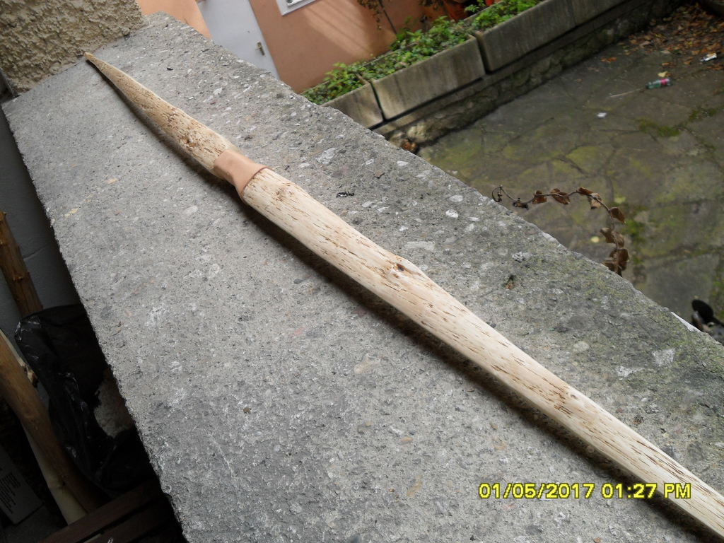

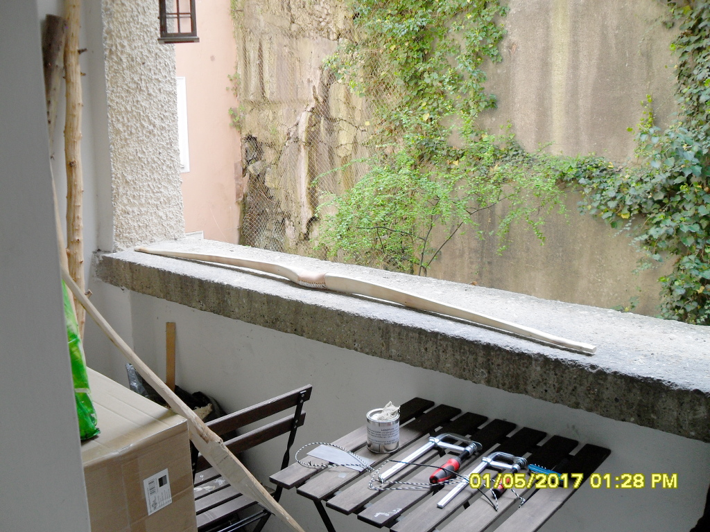

Hier noch ein paar Impressionien aus Balkonien, als Appetizer für die Präsi.
@Anasazi: Die Holde ist 1.80 und hat zwischen 30 und 31'', sie zieht 12x40# bis sie dicht macht
