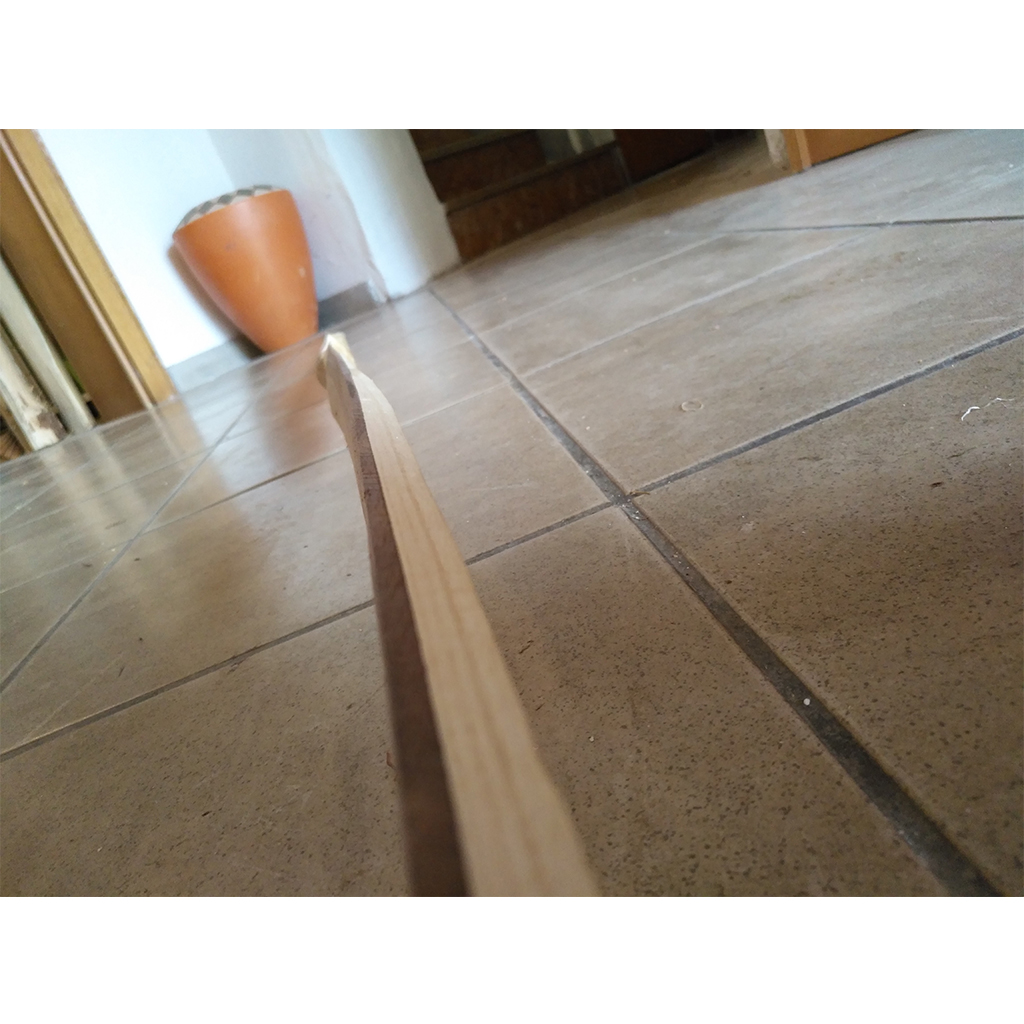

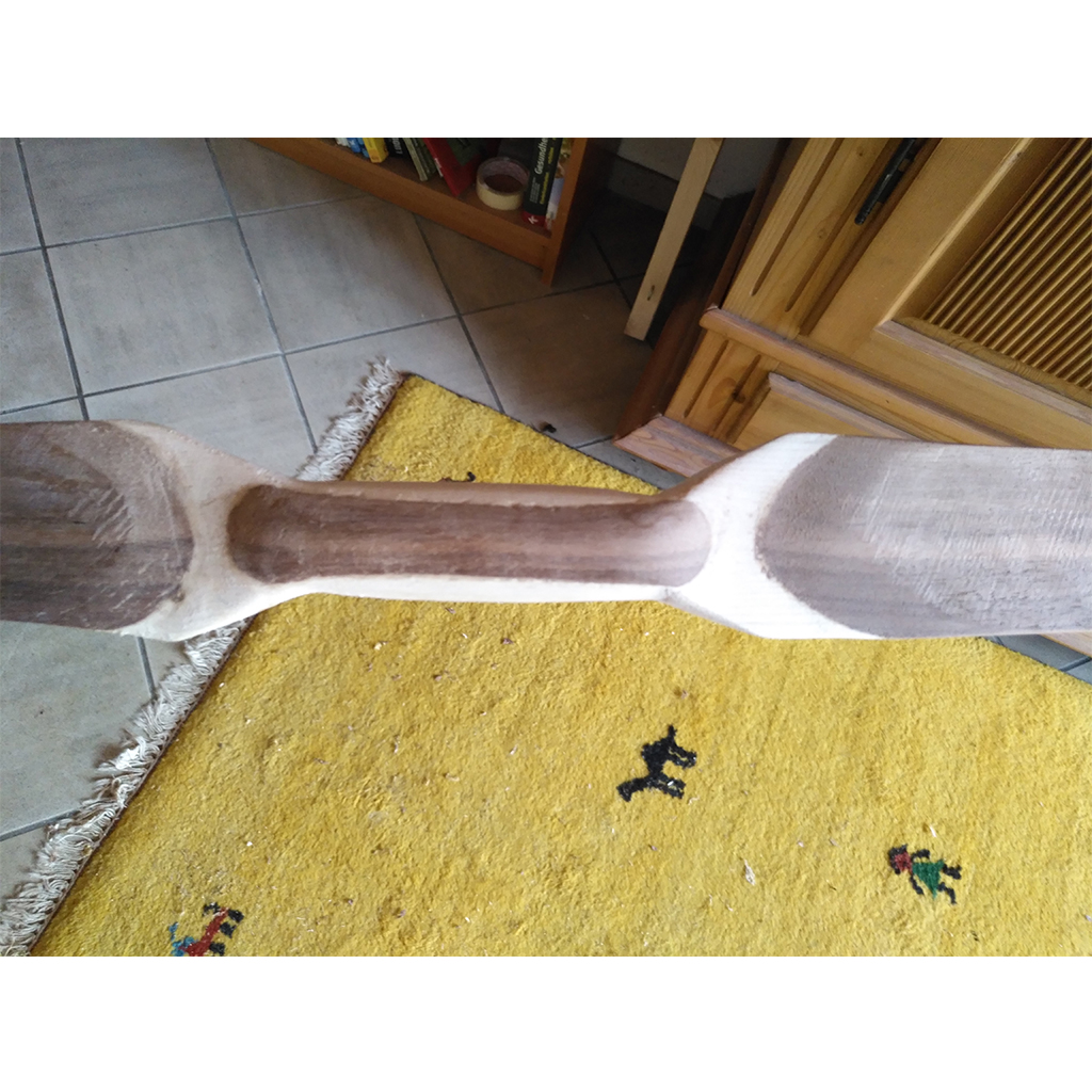

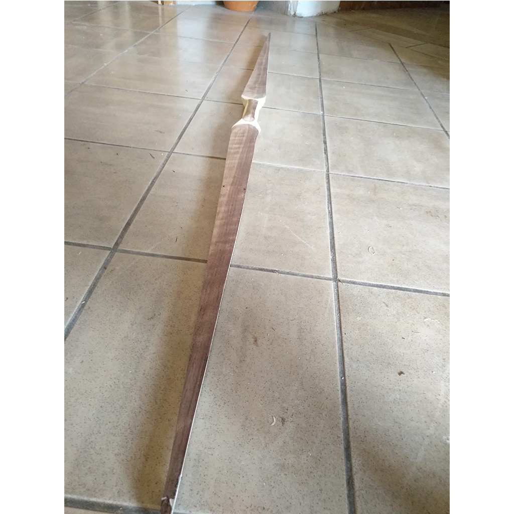

:-[ Soo, wollte diesen Thread mal wieder ins Leben rufen um euch zu zeigen was ich jetzt gemacht hab ;D
Ist ein Facing aus 5mm amerikanischen Nussbaum geworden, das mir nun wieder alle guten Zuggewichte geöffnet hat O0
ich hatte das Furnier zwar vor dem Leimen auf den bogen geklemmt und mit halbrunden Holzstücken und der HLP die Form der Fadeouts eingebogen, das hat aber nicht ganz ausgereicht :-[ Deshalb hab ich das facing an den Fadeouts einfach wieder abgeraspelt und wenn ich die Rundungen noch ein bisschen aufpoliere gefallen mir die Fadeouts sogar ::)

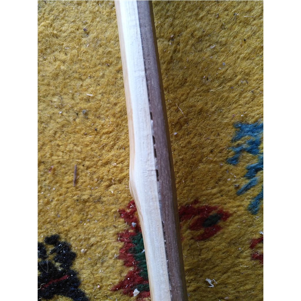

Ich hab jetzt aber 2 Probleme.
1. Das Facing is nicht so "cremig" wie Bogenholz, weshalb mein Schweifhobel genauso wie meine Ziehklinge darüber holpert :-[ .
Irgend ne Idee wie ich das ordentlich tillern kann?
2. Am Rand sind einige stellen unsauber verleimt, schätze der Bogen war doch noch nicht ganz eben ::) ca. 3 dieser Stellen pro Wurfarm (die schwarzen Pfeile falls man die erkennt) Reichts wenn ich die mit Epoxy fülle? Oder wird das ein Problem? :-X
Habe übrigens aufgeraut, entfettet, und mit Ponal Blau und viel Anpressdruck verleimt.
Die tips mit Wasserbüffeloverlays
Die Problemstellen
Die Problemstellen

Meine Notlösung der schlecht geleimten fadeouts

Volle Länge
Volle Länge

Wow, da bin ich gespannt. Auf mittlere Sicht habe ich ein ähnliches Projekt vor. Ich hab's beim Tillern einer Esche auch extrem übertrieben. Hier kommt also Input von jemandem, der keine Erfahrung, dafür eine Art Vorstellungsvermögen hat.
Das Facing finde ich cool. Aber die mageren Bereiche bei der Klebung würden mir Sorgen machen. Ich fürchte, dass das Facing sich dort bauchseitig aufwölben und dann delaminieren könnte. Nun weiß ich nicht, ob eine Epoxy-Füllung das Problem lösen würde. Insbesondere weiß ich nicht, ob sich Epoxy und Ponal vertragen oder sich womöglich gegenseitig in der Wirkung beeinträchtigen. Rein gefühlsmäßig würde ich eher dazu neigen, die Stellen mit Ponal auszufüllen und dann "in etwa" zu tillern. Dann würde ich die Bereiche mit einer Sicherungswicklung panzern. Im Endeffekt wird das nicht der optimale Tiller und auch nicht die hübscheste Optik, aber dafür vielleicht ein Bogen mit nettem Zuggewicht. (Mit solchen Wicklungen habe ich schon den dollsten Mist, den ich produziert habe, leidlich geradegebogen.)
Zum Ziehklingen-Rattern: Wenn ich so etwas habe, glätte ich die Fläche mit recht feinem Schmirgelpapier und setze dann die Ziehklinge mit mäßigem Kraftaufwand ein. Das hat sich für mich als ganz praktikabel erwiesen.
Beiträge: 5913
Hat gedankt: 32 Mal
Hat Dank erhalten: 108 Mal
Re: Eschen Flachbogen Zuggewicht erhöhen
Servus,
wenn die Ziehklinge rattert dann musst du halt zur Holzraspel greifen, ist bei Hickory z.B. auch so.
Nach der Raspel dann mit der Ziehklinge glätten, Schleifpapier und Ziehklinge vertragen sich nicht so gut - macht die Ziehklinge schnell stumpf.
Die steitl. Löcher würde ich auch mit Epoxy füllen, also autragen föhnen und reinlaufen lassen - hat bei mir immer gut geklappt.

Das Föhnen schadet dem Ponal nicht?
Beiträge: 5913
Hat gedankt: 32 Mal
Du kannst den Epoxy Kleber ja auch vorher leicht erwärmen mit dem Haarföhn - braucht ja nur flüssig sein - und dann lässt du ihn reinlaufen.
