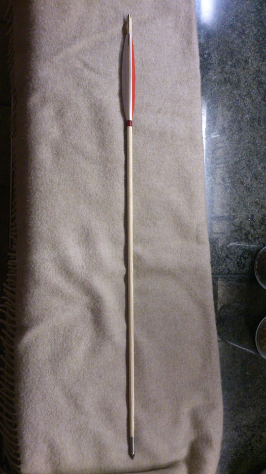

Tach, ich bin zwar kein Fischer
, möchte aber auch mitplaudern.
Sind auch 6" Federn - der Pfeil iss aber nix für 30# Bogen
