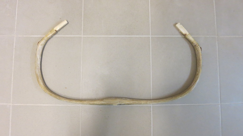

So, bin jetzt dabei mittels "Asa gezi" (eigentlich nur ein ganz triviales Brett) den Bogen langsam aufzubiegen wie von Karpowicz beschrieben:
Ohne Asa gezi sieht er so aus:
66 cm von Tip-Kasan-Übergang zu Tip-Kasan Übergang
Dann am ersten Asa gezi:
Asa gezi Nr. 1: 73 cm
Biegt sich rechts am Sal-Kasan Übergang etwas weniger, oder?
Habe brav beide Seiten am Sal-Kasan Übergang über einer Herdplatte erwärmt, rechts mehr.
Nach einer Stunde Abkühlen am zweiten Asa gezi:
Asa gezi Nr. 2: 78 cm
Ich mach ihn wieder brav warm, rechts mehr, nächstes Asa gezi - Brett liegt schon bereit... Irgendwie versteh ich allerdings nicht ganz was das soll. Diese Wärmebehandlungen dienen doch dazu, denn Bogen an den erwärmten Stellen zu schwächen. Warum baut man das Ding nicht gleich mit weniger Recurve?

Asa Gezi Brettl Nr. 3: 85 cm
So aufgespannt würde ich ihn mal bis nächsten Donnerstag lassen. Die immer etwas noch zu starke Biegung rechts werde ich versuchen mit Wärme anzugleichen.

Alles klar Arcito, klingt logisch. Ich habe Deinen Hinweis berücksichtigt und es ging gar nicht mal so schwer:
seitliches Bogenbiegen mittels Schwerkraft...
Rechts hängen zwei Feilen am Tip, das sieht man etwas schlecht. Hat nicht gereicht, ich hab später noch einen schweren Hammer dazugehängt, damit sich der Bogen entpropellert.
... und mittels Fön
... und mittels Fön
Jetzt ist er gerade und auf 90 cm gedehnt.

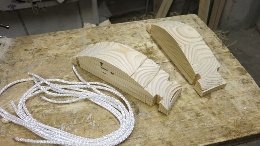

Die Tepeliks liegen bereit.
Ist mein erster Versuch an diesen Biegevorlagen - offen für kritische Anmerkungen!
Ich werde heute versuchen, das Ding zu biegen. Bitte Daumen drücken - Danke! :)

zu den Tepeliks: Ich kann es nicht so gut erkennen ob du es bereits getan hast, aber es macht sich ganz gut, die Auflagefläche der Dinger etwas konkav einzuraspeln; ungefähr entsprechend der Beigung des Hornbauchs, damit der Bauch beim rüberbiegen mit möglichst viel Fläche aufliegt.
Viel Erfolg!
