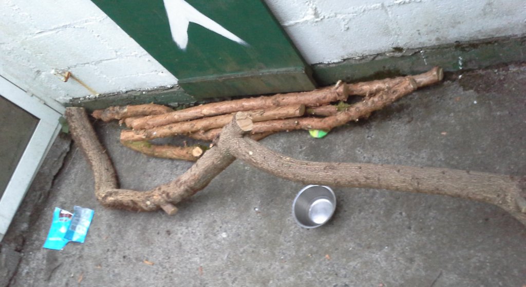

Was könnte das sein? Jemand mutmaßte Gummibaum...
Und falls, wie bearbeitet es sich? Hab zwar keinen wirklichen Bogenrohling, aber jetzt vielleicht so z.B. für Eßstäbchen oder so.
Ach ja, Fuchsie ist auch etwas angefallen. Jemand Erfahrung damit?

Ohne Fuchsie oder Gummibaum je für den Bogenbau verwendet zu haben, gehe ich mal ganz schwer davon aus, dass ich damit auch nichts versäumt habe.

So hat sich das - zumindest die Fuchsie - auch gesägt.
Aber mein Schwerpunkt ist ja nicht soo sehr Bogenbau. Und mich interessiert halt, außer Konkurrenz, was es ist.
