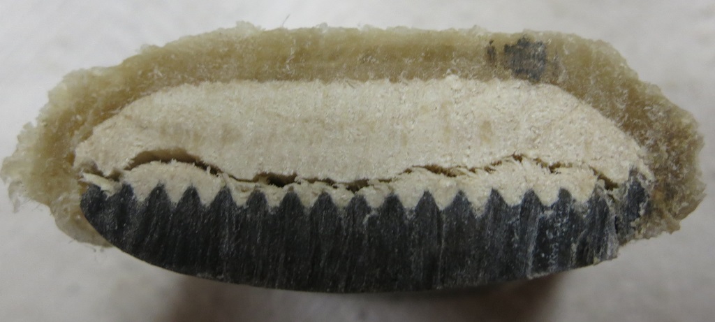

Hieronymus hat geschrieben::o Oh shit! Mein Beileid! Hat sich nur der Belag gelöst oder hat es den Rahmen zerissen?
Habe das Ding zersägt um mir das näher anzusehen: Der Bruch liegt im Holz. Der Belag und die Verklebung haben eigentlich gehalten.
Anbei ein paar Querschnittsbilder:
Sal, 19 cm
Sal, 19 cm
Sal, 22,5 cm
Sal, 22,5 cm
Sal, 22,5 cm
Sal, 22,5 cm
Sal, 25,5 cm
Sal, 25,5 cm
Der Bruch im Holz folgt hier schön dem Jahresring:
Kasan Auge, 30 cm
Kasan Auge, 30 cm
Viel zu schnell viel zu dick geworden (aus Angst vor dem Astlöchlein im Kasan):
Kasan, 34 cm
Kasan, 34 cm
Kasan Mitte, 40 cm
Kasan Mitte, 40 cm
Kasan, 47 cm
Kasan, 47 cm

Gratulation für die saubere Arbeit, das Holz sieht mir aber auf den Fotos sehr grobporig aus, schade, ich wünsche mehr Erfolg beim nächsten Versuch.

@Heidelzwerg: Ja, ich stimme zu, gut gearbeitet, aber schlechtes Material beim Holz. Gute Analyse bei den Querschnitten, super! :)
Ich schlage vor, du versuchst es mit hochwertigem Bambus, mit Pflaumenholz, Eibe oder Feld-Ahorn. Wie vorne geschrieben, ist Bergahorn wohl geeignet, aber eben auch mal zickig. Also zuvor unbedingt einen Bruchtest machen bzw. gleich nach meiner Methode vorgehen, wie sie im Recurvebuch beschrieben ist. Die Schichtdicken bei Holz werden in der Regel zu dick gewählt. Lieber etwas weniger, als in der Literatur angegeben. Dann kommt eventuell nur ein 45 lb-Bogen heraus und kein 60 Pfünder, aber der ist dann haltbar und der zweite darf dann mehr haben.
Außerdem ist es am Anfang schwierig, einen Bogentyp hinzubekommen, der sich auf nur kurzer Länge im Wurfarm biegt. Besser sind Bogentypen ohne Kasanbereich oder längere Typen. Oder kurz gesagt: Der Osmane ist schon nicht so leicht. ::)

sehr schade, so eine wundervolle Verarbeitung sieht man selten!
wie Jo schreibt, ich weiß auch nicht genau woher Bergahorn als Trägerholz seinen guten Ruf her hat...
