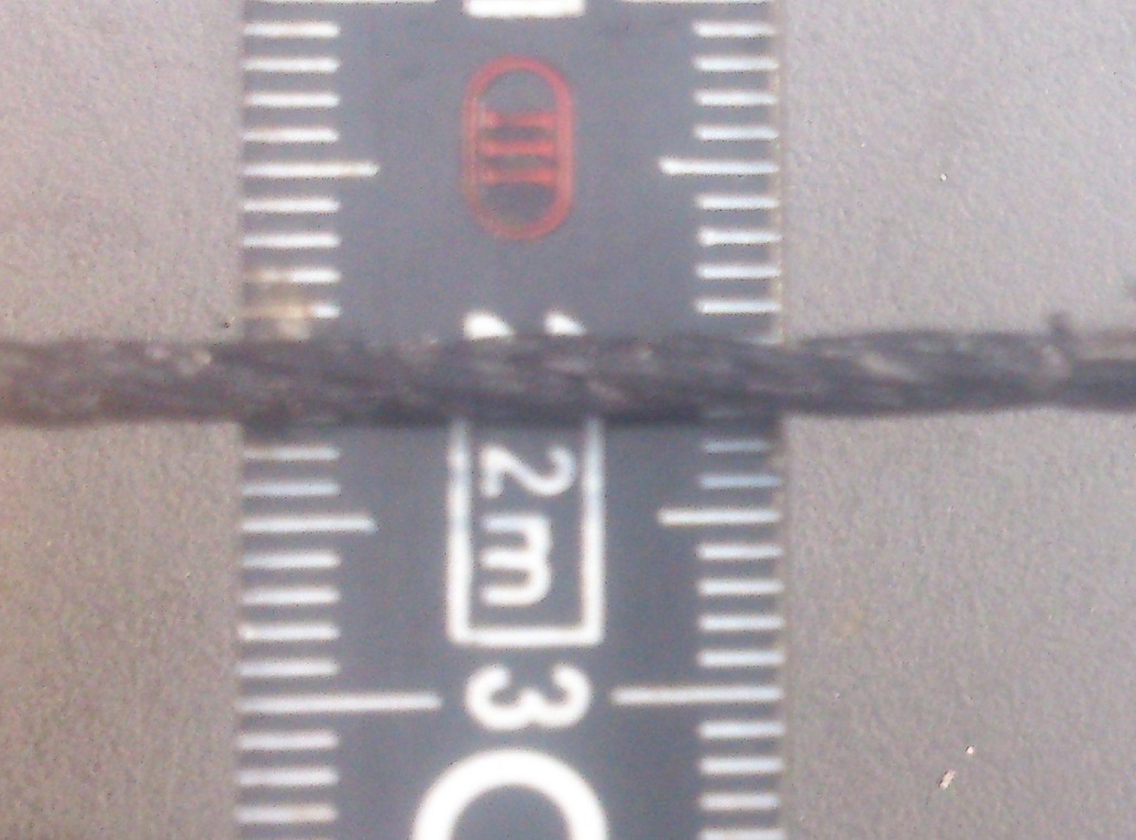

Hallo, Flachs ist definitiv kein Hanf sondern Lein, das ist sicher.
Ich hab mir mal eine kleine Testsehne gebaut. Ich hab noch einiges an japanischem Hanfgarn und musste das jetzt mal ausprobieren. Die Testsehne ist nur kurz, deswegen die Aussagekraft zum Zuggewicht das die verträgt nur sehr gering. Wie dem auch sei, bei knapp über 100# habe ich aufgehört dran zu ziehen (meine Waage geht auch nur bis 50 kg).
Das benutzte Garn besteht aus 3 Strängen, die ich aufgedreht habe, um einzelne Fasern zu haben (30 Fasern habe ich verwendet). Das Testteil hat einen Durchmesser von ca. 2 mm.
Ich werde von dem Garn mal eine richtige Sehne mit 45 Fasern bauen (dann sollte ich bei 3 mm Sehnendicke landen) und auf einem ausgemusterten Ulmebogen testen (ich glaube, dass der noch 85# hat).
Hier noch was zum gucken

Tach auch, die erste Versuchssehne ist fertig, Durchmesser knapp 3 mm.
Da ich die einzelnen Fasern zu 4er-Bündeln zusammengefasst und gut gewachst habe, besteht kein Risiko, dass sich einzelne Stränge ungünstig verdrillen oder so. Ausserdem ist die Hanffaser rund und darf nach meiner Meinung ruhig verdreht werden - anders als bei Leinengarn. Das Garn ist aber definitiv nicht die optimale Lösung, da es nach meinem Eindruck aus Kurzfasern gesponnen wurde. Ich habe aber einen Anbieter gefunden, der rumänisches Langfasergarn verkauft und 0,5 mm dickes Garn hat. Die 1 mm Garne sind mir schlicht zu dick - nur ist der im Urlaub und warten ist angesagt. Ausserdem habe ich noch eine Anfrage bei Hanf-Fachleuten laufen, mal sehen ob die Quellen für Langfasern haben.
