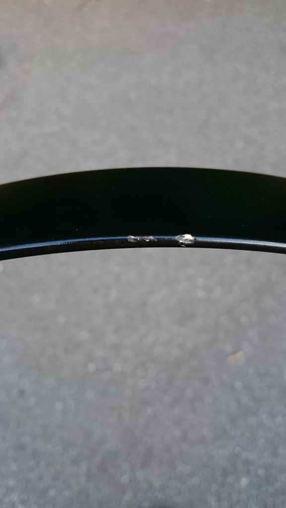

Siehst Du, Esche mit Glaslaminat und #30@28". Werde nachher mal ein paar Bilder von den Macken posten, die er vom Aufprall auf dem Boden gekriegt hat-persönlich denke ich, daß man bei denen nichts unternehmen muß, aber ist ja nur meine "laienhafte" Meinung ;-).fatz hat geschrieben:Seh ich das richtig, dass es sich da im einen 30# mit Glas laminierten Bogen handelt? Wenn ja ist da ziemlich sicher nix passiert.

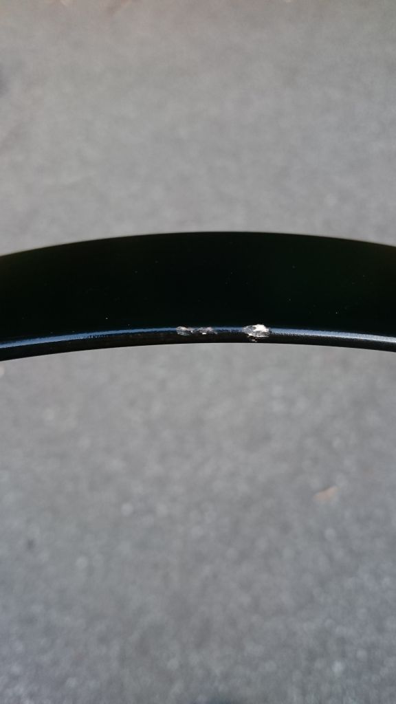

leider hat das mit den Photos etwas länger gedauert... Aber hier sind sie nun, die Macken, die er vom Fall auf den Boden bekommen hat. Ansonsten habe ich mal vorsichtig weitergeschossen und stets auf Veränderungen geachtet, wobei mir bislang nichts aufgefallen ist, Standhöhe ist und bleibt unverändert, keine komischen Geräusche im Gebälk etc...

Von hier sieht's aus wie ein unbedenklicher Lackschaden. Aber das sollte besser noch von Anderen bestätigt werden. Meine Augen haben schon einiges im Form bewertet, nur eben nicht immer korrekt
