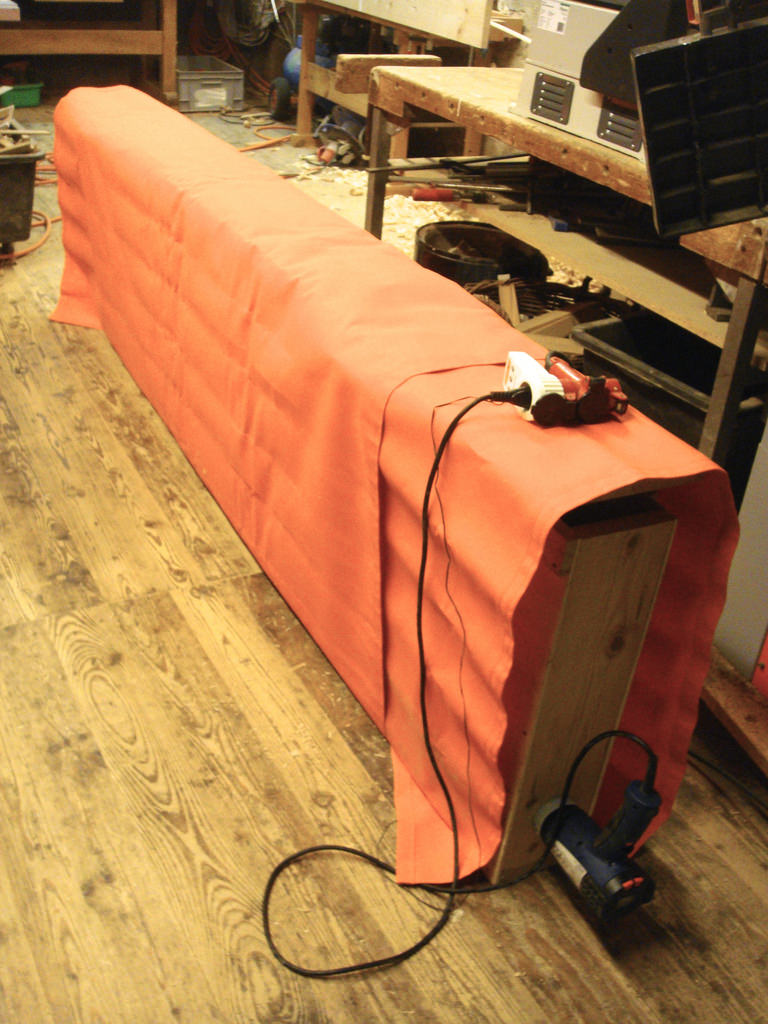

Da es nun langsam keine 20+° mehr auf meinem Dachboden hat bin ich jetzt auch dran mir gezwungenermaßen eine Heizkiste zusammenzutackern.
Nun gibte es aber leider keine Glühlampen mehr im Handel.
Was nehme ich als Ersatz? Werden die Halogenlampen auch heiß genug?
Habe es mit ner HLP versucht. Aber die bringt statt der 70° bei Stufe 1 nur 50, was die Box bei 20° Außentemperatur auf höllische 38° bringt....
Die hohen Stufen fallen wegen Brandgefahr aus.
Ich könnte jetzt eine teurere HLP mit Temperaturregelung kaufen.
Aber ich glaube mir is das zu laut und nerfig. Zum Vorwärmen OK aber Dauerbetrieb mag ich da glaube ich nicht.
Einer eine Idee?

Geht schon mit Halogen Lampen, aber ist sehr umhantlich und du musst sie gut absichern vor Beschädigung.
Gib mir deine Adresse und ich sende dir ein paar Lampen zu, wenn du möchtest. Fassungen hast ja schnell besorgt. :)
Oder aber du gehst aufn Schrottplatz und baust dir die Heizdrähte aus einem Backrohr aus. Funktioniert wunderbar.
- Tradition trifft Moderne -

HLP geht, denke ich, schon auch...
Ich hab' mir bei Conrad einen Schalter mit Temperaturfühler gekauft. Den schalte ich vor die HLP und er ist so eingestellt, dass er bei was-weiss-ich 70 Grad abschält und dann z.B. bei 60 wieder ein.
100% optimal ist mein Setup nicht, weil die Box schlecht isoliert ist und bei einer Länge von über 2m ist die Temperatur auch nicht überall gleich - für mich tut er es aber soweit schon. Ich verklebe ja auch nur Holz und Bambus - kein Glas.
Naja, auf eine TÜV-Abnahme für meinen Aufbau würde ich nicht hoffen, aber ich vertrau' ihm schon so weit, dass er mir nicht gleich die Werkstatt abfackelt.

Ja, so in etwa sieht das bei mir auch aus.
Aber bei der 2ten Stufe ballert meine HLP theoretisch 500° raus. Das ist mir einfach zu heikel.
Zum einen wegen Brandgefahr, zum anderen wegen eventuell punktueller Überhitzung des Bogens.
Mal ganz davon abgesehen, dass 6 Stunden HLP an/aus eventuell zu Unstimmigkeiten im Haus führen könnten.
Habe mir jetz 4 ovale Lampen mit 77W Halogenbirnen besorgt.
Mal sehen wie warm die die Kiste bekommen.
Das Rohr für die HLP lasse ich aber zum Vorheizen dran glaube ich.

Das mit dem Vorheizen ist, glaube ich zumindest, der richtige Ansatz. Ich verwende hierzu auch eine HLP. Auf jeden Fall muss die Kiste damit gut aufgeheizt werden, da sonst die Temperatur nach dem Umschalten auf Glühlampen sehr schnell wieder sinkt. Ich verwende 3x 100 W und habe zur besseren Wärmeverteilung noch einen Lüfter eingebaut. Auf jeden Fall wird die Box nur an einem Ort betrieben, an welchem ich sie entweder einfach ins Freie ziehen, oder aber schnell löschen kann. Auf dem Dachboden - da bin ich zu sehr Schisser.
Und um mal ganz ehrlich zu sein. Meinen ersten Bogen habe ich mit der Seil+Keil Methode in meinem Arbeitszimmer verklebt und der hält jetzt auch schon viele tausend Schuss. Hätte ich geahnt, was der Formenbau für die Schlauchpresserei und der Bau der Heatbox für ein Galama ist, ich wäre bei Seil+Keil geblieben. Aber jetzt ist's eh schon zu spät - jetzt wird's durchgezogen 8)

Hmm... Also 160x50x50er Kiste mit 4x77W Halogenbirnen ist bei 20° Außentemperatur in 30 Minuten auf 60° und nach weiteren 30 Minuten auf 70°.
Passt sage ich mal.
Sollte auch im Winter bei um die 5° da oben noch die 60° halten.
