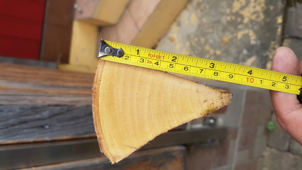

Das sieht genau so aus wie der Ahorn, aus dem ich mein Ahörnchen gebaut habe.
Gibt einen schnellen Flachbogen.
Ob der für ein rundes Profil taugt weiß ich nicht.
Warum willst du da einen Ring freilegen?
Ist das Bast, der da gebrochen ist? Oder hat (mir unverständlich wie das gehen soll) der Rücken da einen Bruch?
Lass das mit dem D-Profil mal lieber bleiben. Ahorn ist da nicht so der König, auch wenn es durchaus funktionieren kann. Aber das D-Profil erhöht beide Problemfelder des Ahorns: Er bricht gerne explosionsartig über den Rücken oder entwickelt markante Stauchfalten, wenn die Bauart nicht stimmt.
Wenn halbrundes Profil, dann so flach wies irgendwie geht - sprich ein "Brotlaibprofil".
