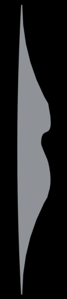

Landkind hat geschrieben:Mittelstück ganz genau als Entwurf mit Maßangaben veröffentlicht hat (https://sites.google.com/site/onemississipp/flightbow)
Die Maße würde ich nicht verwenden, denn das ist ein Bogen im Style eines Türkischer Reiterbogen, der auf Weitschießen getrimmt ist.
Das zeigt uns , dass du dich nocht nicht so gut in der Materie auskennst. Das ist nicht schlimm , denn jeder hat mal angefangen. ;) Nur fehlen dir einfach die Basics.

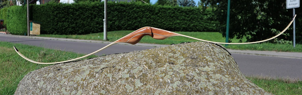

Mal so als Beispiele
57 Zoll Bogen (144cm) mit 42# - gespannt
Dieser Bogen hat ein Esche Laminat mit 2,5mm parallel und ein Laminat mit 2,5mm dass zu den Tips auf etwa 1mm getapert ist.
Oben und unten 0,8mm Glas.

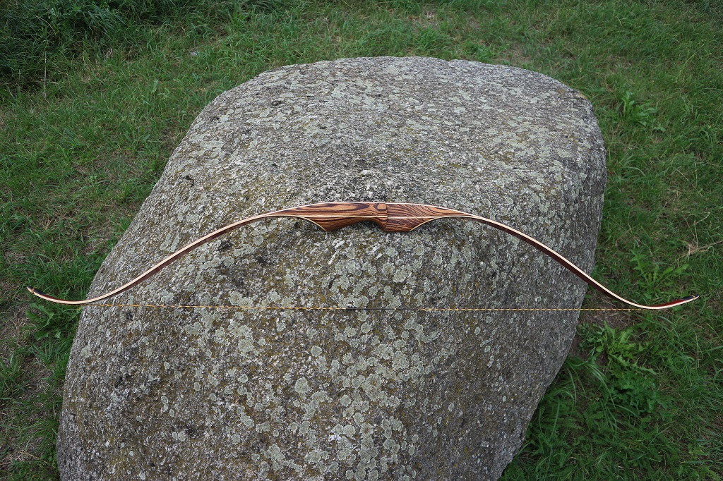

59 Zoll Bogen (150cm) mit 28# - ungespannt
Der hat einmel 2,5mm parallel und einmal 1,5mm das zu den Tips auf 0 getapert ist. Auch wieder 0,8mm Glas.
Könnte man so ähnlich sicher auch als Takedown bauen.

..und hier ist ne Sägeschablone für das Griffstück einen Langbogens.... :D

Die Bilder sind zusammen mit der Beschreibung sehr hilfreich und bewegen mich glaube ich dazu die Esche raus zu lassen
Grombard hat geschrieben:57 Zoll Bogen (144cm) mit 42# - gespannt
Es würde mich noch ineressieren was die 42# bedeutet.
Ich gehe mal von der Auszugslänge aus (wahrscheinlich ist es was komplett anderes) und wenn ja, wie berechne ich vor dem Bau wie groß diese sein wird? (Hängt ja bestimmt nicht von der Sehne ab, oder?)
Dann würde es mich noch brennend interessieren, was die abgebildeten Bögen für eine Zugkraft haben.
