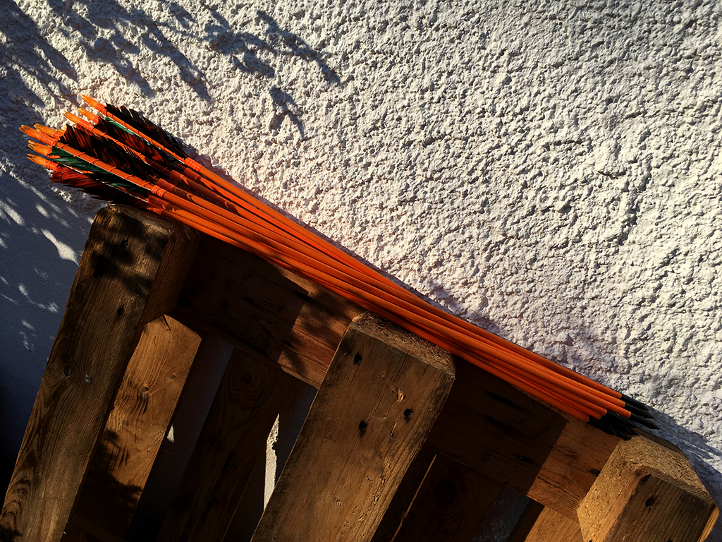

Hier noch ein paar Fotos:
www.derbogenflüsterer.de
- Blacksmith77K
- Beiträge: 6025
- Hat Dank erhalten: 3 Mal
Re: Pfeilbau geht los...
Ich finde die sehen noch net so doll aus, sorry. Farben kreuz und quer, unsaubere Wicklungen, offene Grannen weil gegen den Wuchs gewickelt, die einen linksherum die anderen rechtsherum gewickelt etc... Geht besser

Und ich finde sie auf ihre Art gelungen.
Ich würde zwar einiges anders machen aber jeder hat so seine Art das eigene Können umzusetzen.
Um es in der Art meines Vorredners Mal deutlich zu machen...nach xhundert Langbogen perfektioniert man seinen Mist....und wird besser.
Danke fürs Zeigen.
PS....haben was Orkiges.Daumen hoch.....

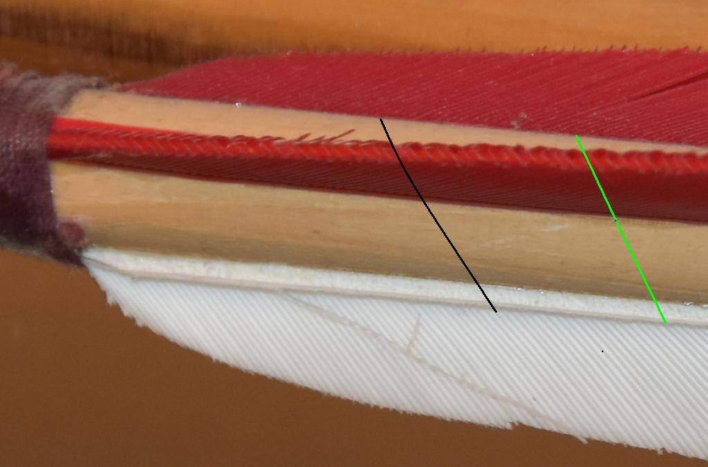

@Para: nimm Zahnseide zum wickeln, die ist ned so fett und pass auf das du richtigrum wickelst. Die Grannen stehen schraeg. Da darfst ned andersrum durch. Ah ja und Bodkins sind was anderes als diese Historyblechdinger
Darf ich vermitteln?
Beim Wickeln ist es günstiger, den Faden so durch die Federn zu führen, daß er möglichst unauffällig, d.h. wenig störend durch die - wenn ich Grannen schreibe, weiß jeder was gemeint ist - Federn läuft, also, sie nicht auseinander drückt. Da Du wohl wahrscheinlich RW, also Federn vom rechten Flügel (soweit ich weiß, werden RW-Federn als solche verkauft, LW-Federn bei fertigverkauften Pfeilen verwendet) verwendet hast, und zwar bei allen Pfeilen, ist auch eine Wicklung bei allen Pfeilen in der gleichen Richtung zu empfehlen, nämlich entsprechend der Orientierung der Grannen gegen den Kiel.
Wer hat mal eben einen Link aus dem Forum dazu?, vermutlich mal wieder vom Raben gibt es sehr anschauliche Skizzen.
Auf den Fotos kann ich nicht erkennen, ob die Leitfeder in allen Fällen vom Bogen weg zeigt. Sollte sie, damit sie ihren Zweck erfüllt, und Du nicht lange nachdenken mußt, wie Du einnockst. Wenn so is, is gut, wenn nicht, streifen die anderen vermutlich am Bogen, aber die Dinger werden dennoch irgendwie geradeaus fliegen.
Zur Farbe: schieß sie im Herbst im Wald und erzähl uns, wieviele Du nach Fehlschüssen wiedergefunden hast. Bei Schnee sind die gut.
Herrgott, es sind die ersten. Es sind Pfeile und Pfeilwirkung wird irgendwie eintreten. Du bist jetzt Pfeilbauer und die nächsten werden - wie bei uns allen beim nächsten Mal - besser.
Krieg Spaß damit, gehen tut das.

Ich bin beeindruckt, wie schnell bei dir Beize und Schellack so trocken sind, dass du da drauf kleben kannst.
Bei mir verschmiert das, wenn ich da am selben Tag schon drüber gehe.

Mit hartem Kraftkleber reicht es völlig die Federn nur am Ansatz zu wickeln. Dafür ist der Faden sehr scheuerfest.
Wenn Du durchwickelst, sehen engere Windungen schöner aus. Eine genaue, gleichbleibende Steigung, lässt die Granen (Strahlen wie auch immer
)sich wieder schön verhängen.
auf dem Bild siehst Du wie die Granen schräg verhängt sind. das ist eine linke Feder und die Wicklung müsste sollte nach rechts steigen. besseres Bild habe ich gad keines zur Hand

mir gefällt die Farbe der Pfeile - ist schön kräftig die Beize.
Die Farbe der Federn ist auch nicht so meins - ist halt Geschmackssache.

Geht mir ähnlich.Die Farbe der Federn ist auch nicht so meins - ist halt Geschmackssache.
Wobei das rot der Farbe von trockenem Buchenlaub ähnelt, und grün ... ist eben grün. Die perfekten Parcoursfarben ...
Ich creste immer das hintere Drittel meiner Pfeile, größtenteils weiß, darauf breitere Streifen in "unnatürlichen" Farben.
Für die Befiederung ebenfalls mindestens eine unnatürliche Farbe, d.h. ein Farbe, die in Feld, Wald und Wiese ganzjährig auffällt.
Ich bin da eben der pragmatische Typ.
Für Zierpfeile nehme ich dann auch gedeckte Naturfarben.
Aber sonst sind die Teile als Erstlingswerke echt akzeptabel. Meine sahen schlimmer aus.

Die Federäste werden gespreizt, wenn man zu dickes Garn verwendet (wie z.B. Dacron - das ist nämlich ungeeignet). Dass man in Richtung der Federäste wickeln sollte hört man oft, ist aber nicht notwendig (berühmtestes Beispiel sind die Fletcher, die die auf der "Mary Rose" gefundenen Pfeile gewickelt hatten - die haben sich darum nämlich nicht gekümmert). Wenn das Garn dünn genug ist und nicht straff gewickelt wird isses kein Problem gegen die Federäste zu wickeln.
Ansonsten gibt es hier ein Board mit Namen "How to....." und darin wiederum eine Abteilung "Pfeilbau"
Edit: Und dann mal noch ein KS: Die Federstrahlen zweigen vom Federschaft mit ca. 45° ab. Wenn man aber eine Wicklung mit z.B. 6 mm Abstand anbringen will, muss man mit pimaldaumen 10° wickeln (bei einem Pfeilschaft mit ca. 8 mm Durchmesser)

Ein möglichst dünnes Garn, ich verwende gerne 20'er Dyneema Angelschnur (0,20 mm Durchmesser), und arbeite beim Durchwickeln durch die Feder Spannungsfrei, soll sagen, ich lasse den Faden nach jeder Drehung einmal los, dann kann man auch gegen die Schräggstellung der Federäste arbeiten. Die vordere und hintere Wicklung wird dann aber doch etwas fester gewickelt.
