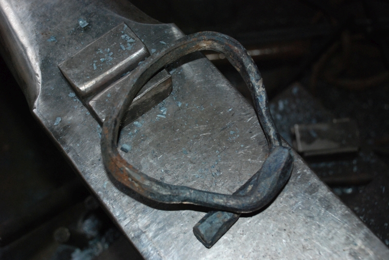

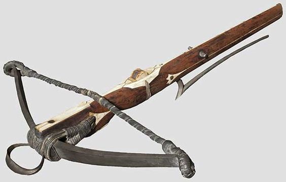

Weiter gehts und zwar mit dem Steigbügel. Ausgangsmaterial war ein 15x15 mm Vierkantstab den ich mit Hilfe eines extra angefertigen Gesenks in die typische Steigbügelform gebracht habe (siehe Bild Originalarmbrust).
Im Nachhinein hätte es als Ausgangasmaterial auch ein 12x12 Stab getan denke ich. So hab ich hald jetzt mehr Schleifarbeit.
Als nächstes werden dann die Enden Feuerverschweißt, das wird schwierig fürchte ich :(

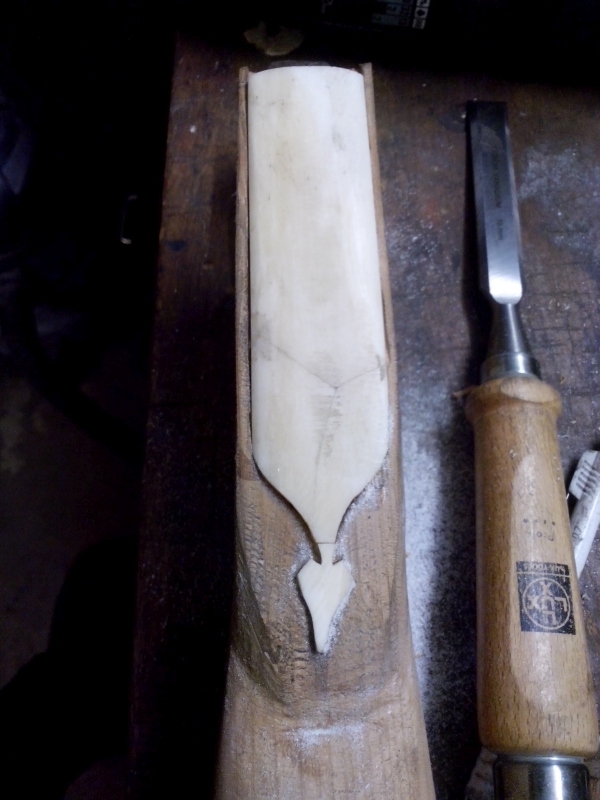

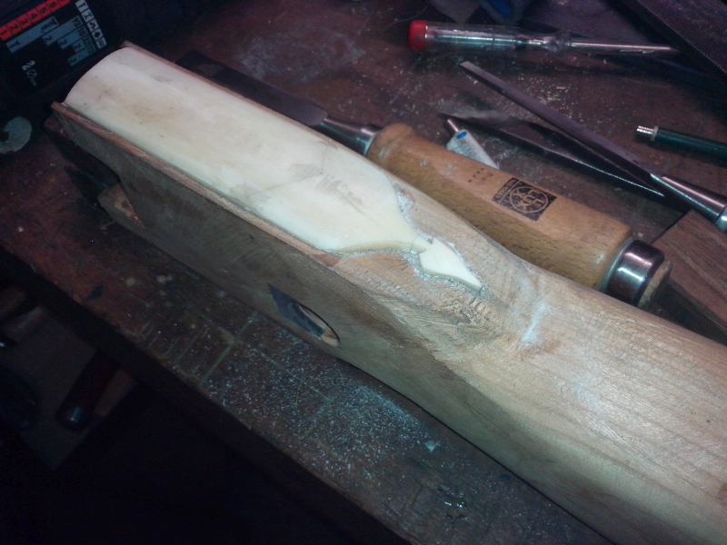

Endlich gehts wieder ein bisschen weiter, die Unterseite der Säule wird verbeint.

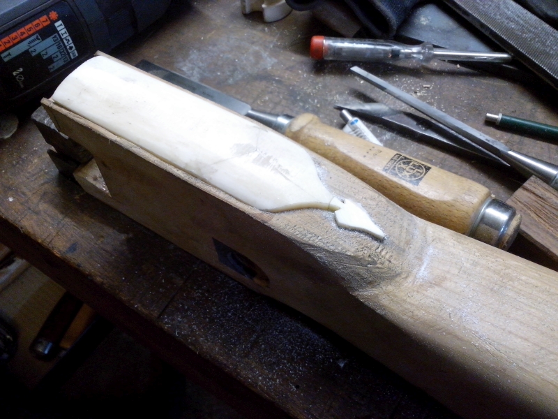

DerFlixxen
Beiträge: 146
Registriert: 02.06.2014, 18:59
Re: Bau einer spätgotischen Armbrust
Beitrag von DerFlixxen »
Die Knochen sitzen jetzt in fest in der Unterseite der Armbrustsäule.
Tut mir leid, dass es zur Zeit nur langsam vorwärts geht. :(

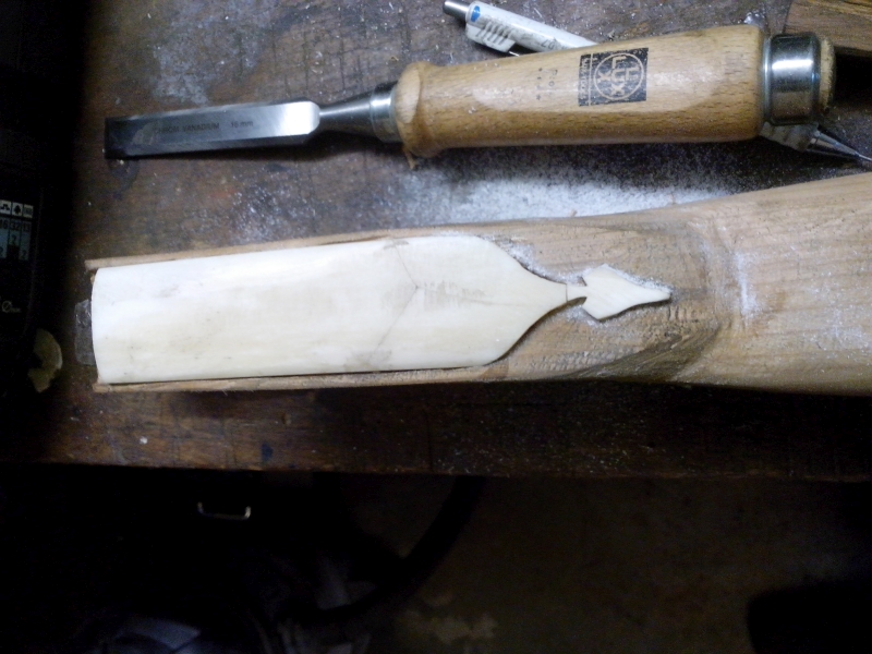

Die Verbeinung ist abgeschliffen, leider ist es nicht so schön geworden wie an der Oberseite. Aber dafür lernt man ja.
Becknbauer
Beiträge: 906
Hat gedankt: 22 Mal
Beitrag von Becknbauer »
Das sieht nicht perfekt aus, aber es hat Charme.
Ich finde es super.

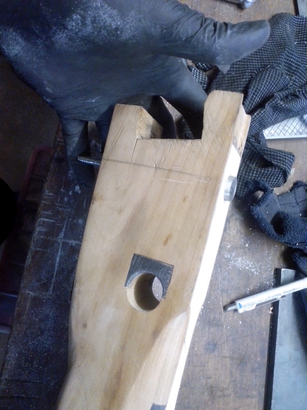

Weiter gehts, heut mit dem Einpassen des Gabelniets.
Felix
PS: die Reihenfolge der Arbeitsschritte ist natürlich von unten nach oben.
Der Überstand wird später abgeschliffen
Der Gabelniet passt
Der Gabelniet passt
Mit dem Kegelsenker aufgebohrt
Das Loch mit 6 mm Durchmesser
Anbohren mit dem Zentrierbohrer

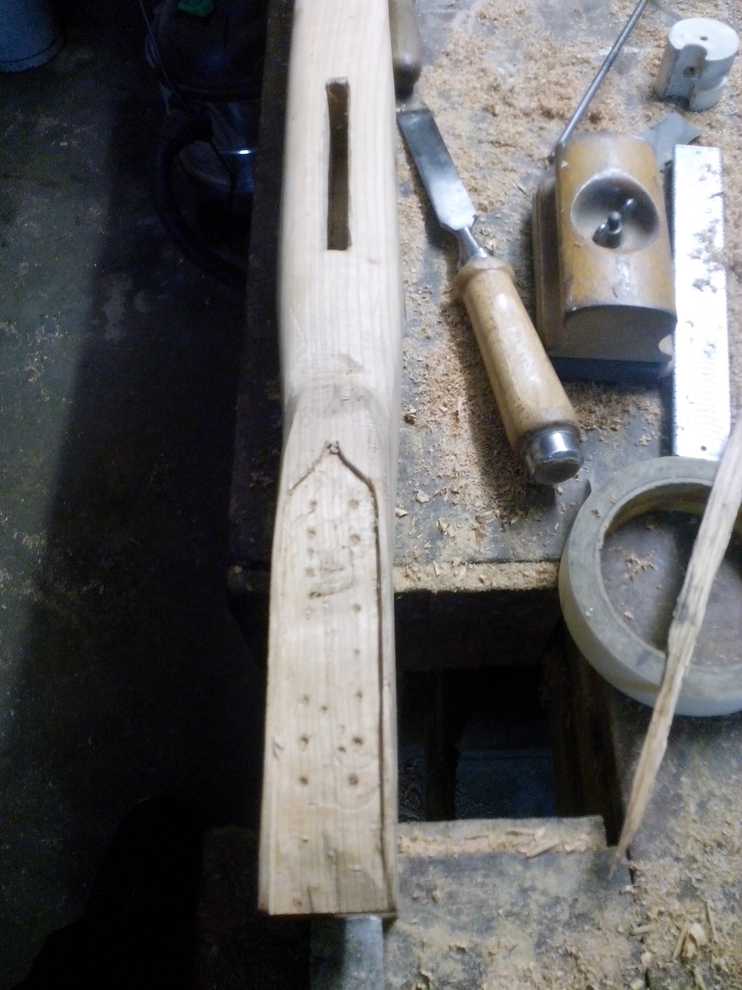

DerFlixxen
Beiträge: 146

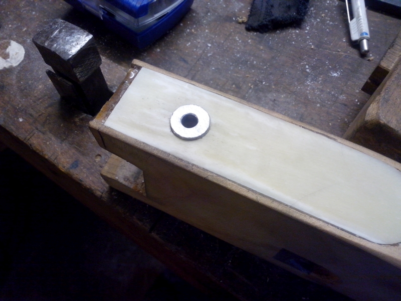

Das Gegenstück auf der Unterseite.
