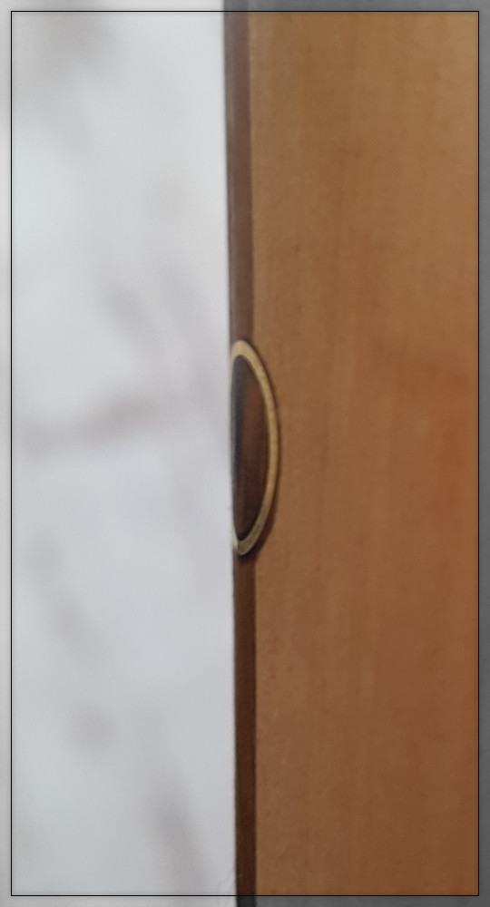

Hetzer hat geschrieben:
Mit dem Messing inlay wär ich mir nich so sicher ob sich die Schäfte mit der Zeit nicht dran reiben, wenn das Holz erstmal runtergefidelt is. Sieht aber gut aus.
Habe ich mir auch Gedanken drüber gemacht. Der Arrowpass ist deshalb minimal nach hinten, in Richtung Bauch versetzt. Glaube also nicht, dass irgendwann mal die Pfeile (...die aktuell eh nicht anschlagen...) da ernsthaft mit dem Messing in Berührung kommen.
Guckst'du:
Edit: bei Eibe würde ich da auch von abraten, die ist zu weich!
AndiE
Beiträge: 1040
Registriert: 30.12.2012, 08:35
Re: Blacksmith's *Cookie-Dough* 78" Trilaminated Warbow 130#
Beitrag von AndiE »
Hallo
Ich denke auch nicht dass das mal ein Problem geben wird. Das in dem Ring ist auch Goldregen oder?
MfG
Andi

Blacksmith77K
Beiträge: 6025
Beitrag von Blacksmith77K »
Ja ist auch Goldregen. Horn oder Knochen hätte sich optisch zu stark abgesetzt bzw. nach Plastik ausgesehen.

Blacksmith77K hat geschrieben: Habe ich mir auch Gedanken drüber gemacht. Der Arrowpass ist deshalb minimal nach hinten, in Richtung Bauch versetzt. Glaube also nicht, dass irgendwann mal die Pfeile (...die aktuell eh nicht anschlagen...) da ernsthaft mit dem Messing in Berührung kommen.
Ah, ok... dann is jut.
Ich dachte da auch eher nicht an den Gebrauch bei dir, sondern wenn das gute Stück evtl. verkauft würde. Weißt ja wie das bei vielen is: Optimum und Realität liegen da oft ein gutes Stück auseinander und man hört dieses charakteristische Schlaggeräusch beim Ablass noch ziemlich oft...

Hallo
Naja der Bogen sortiert die unpassenden Pfeile selber aus. ;)
Goldregen nutzt sich so schnell nicht ab, es wird eher immer hochglänzender.
MfG
Andi
