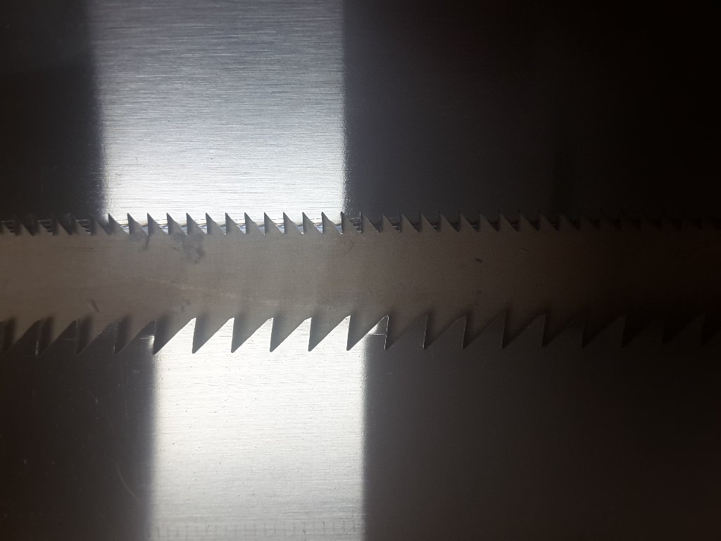

Hallo Neumi,
Die Dreiecksverzahnung der Ryoba ändert sich in der Grösse und ist gröber und hat auch eine andere Geometrie (deutlich negativer angestellt) wie das jap. Blatt in der Gestellsäge. Das könnte sicher einiges ausmachen. Richtig hartes Holz habe ich bisher auch nicht gesägt.
Die Ryoba braucht meiner Erfahrung nach eher wenig Druck.

Moin Neumi,
lustig, an dem Punkt war ich vor kurzem auch und hab mir wie Pablo die größte Ryoba und das Längsschnittblatt von Dick bestellt. So richtig glücklich bin ich aber mit beiden nicht.
Die Ryoba ist schon mächtig dick und macht keinen besonders glatten Schnitt, keinen Vergleich mit meiner normalen Ryoba.
Bei härteren Hölzern wirds ganz übel, da fasst sie extrem schlecht, Goldregen ging noch, Grenadill ist ausser Reichweite, die Komane hingegen meistert das problemlos. Ist mir halt für längere Schnitte zu fein und kurz.
Der Kraftaufwand ist auch deutlich höher, bei der kleinen dauerts halt ewig, aber das wenigstens ohne Mühe
Bei Fichte, Platane, Pappel, Birke ist sie aber konkurenzlos schnell, da würd ich sogar gegen ne Stichsäge antreten. Aber mit Ausrissen an der Kante und deutlichen Sägemalen musst Du rechnen.
Eine einfache Gestellsäge hab ich mir zum Testen zusammengeschustert und mit tüchtig Spannung rattert bei mir auch nix, aber so richtig vorankommen will sie trotzdem nicht. Hab einen 10cm Hasel aufgesägt, bzw nach 40cm entkräftet aufgegeben. Der Schnitt war aber zu dem Zeitpunkt auch schon deutlich verlaufen, diese einseitige Gewichtsverteilung muss man üben.
Auch das Einspannen ist etwas tricky, wenn man ganz durchsägen will, hab da noch nix Nachahmenswertes gefunden, wurschtel(Tofu) mich da immer so durch...
Viel Erfolg,
Christian
Viel Erfolg,
Christian
