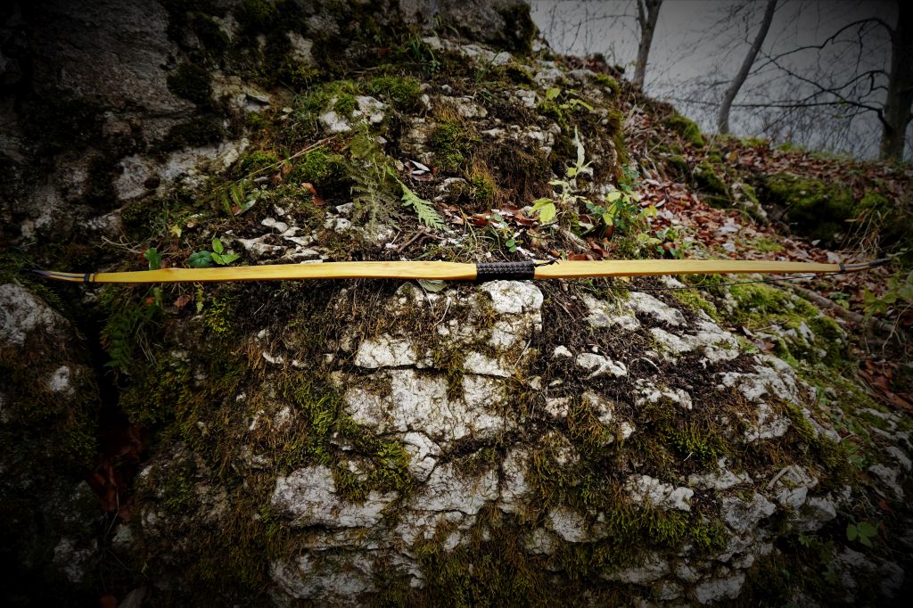

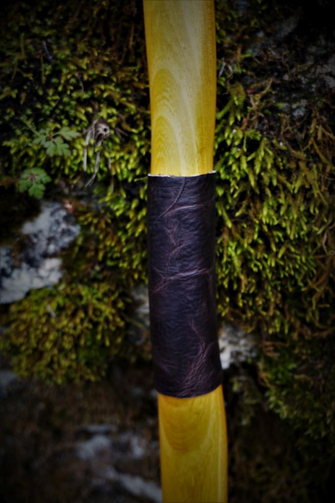

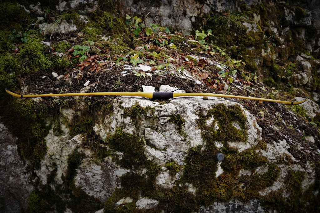

Hallo Folks,
habe nun meinen ersten Osage unterm Messer gehabt und bin begeistert, was mit dem Holz alles möglich ist. Er nun 100 Pfeile verschossen und ich muss sagen er wirft die Pfeile recht flott. Der Bogen hat im UW eine Deflexe Welle drin und im Griff leicht schräg liegende Ringe. Er bis jetzt so gut wie kein Set angenommen.
Nun die Daten:
Holz: Osage Orange aus den USA
NTN: 1,60m 63''
Auszug: 28'' max. 29''
Zuggewicht: 55#@28''
Overlay/ Arrow pass: Wasserbüffelhorn
Tipverstärkung: Wasserbüffelhorn
Griffleder: Rind
Finish: Leinöl/Orangenöl
Wurfarm: 3,5cm auf 0,8cm
Sehne: Spectra 12 Strang Flämisch gespleißte Sehne
Gewicht: 543g mit allem
Genug der Worte , nun folgen die Bilder ;)

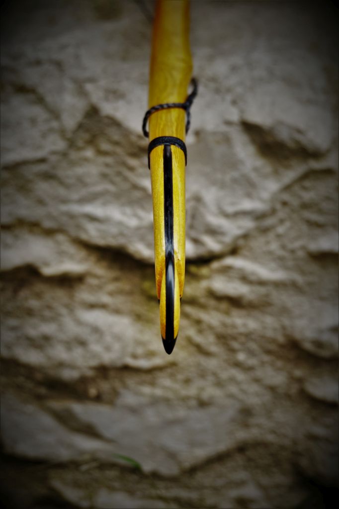

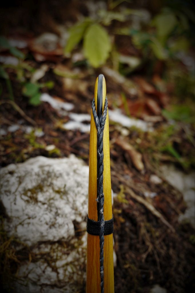

Die Tip-Verstärkung mit dem Horn habe ich hier auch länger nicht gesehen. Sind die nötig für die Stabilität oder wolltest die einfach mal ausprobieren? Sieht jedenfalls schick aus. Die Fotos sind auch wieder ein Augenschmaus. So macht das Spaß 8)

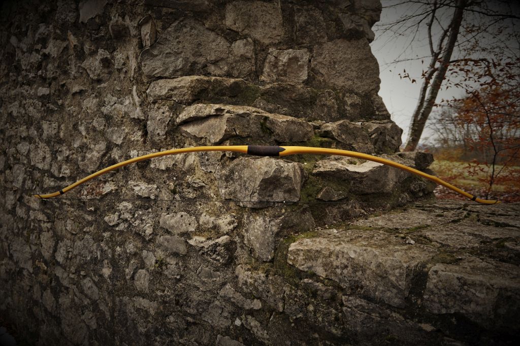

Super schöner Bogen! Der hat einen richtigen „no nonsense“-Charakter, der mir sehr gefällt!
Zwei Sachen kann ich nicht genau erkennen: Ist der eigentlich vollpyramidal und/oder symmetrisch gebaut?
Torsten
Beiträge: 3546
Hat gedankt: 33 Mal
Hat Dank erhalten: 185 Mal
Re: 1. Osage Orange 55#@28''

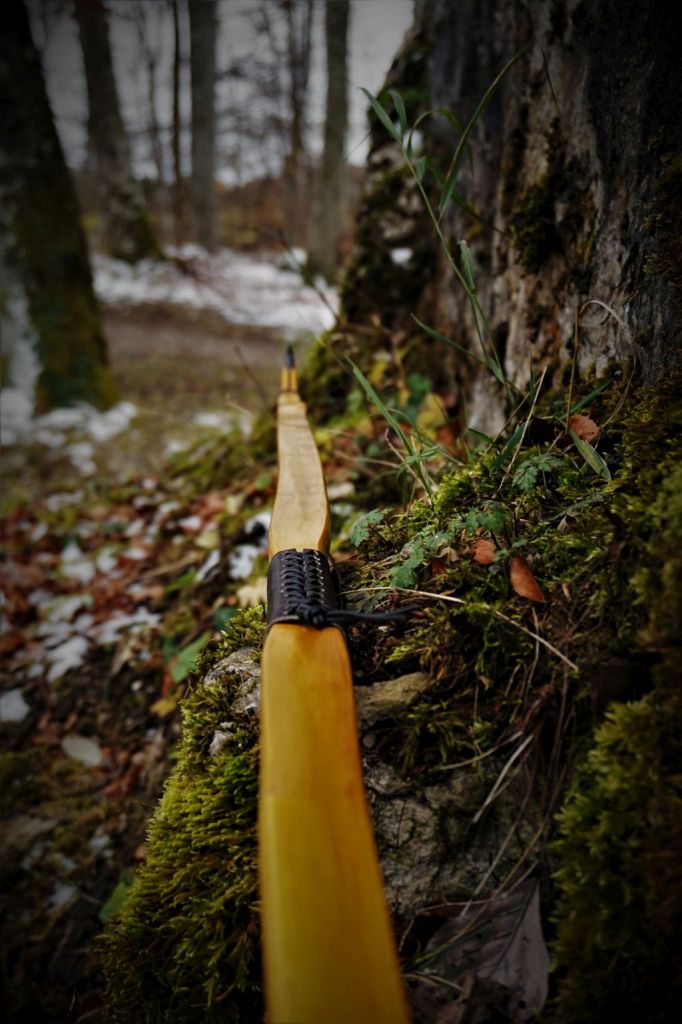

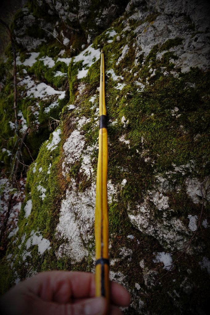

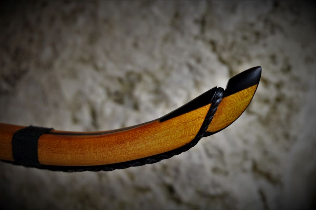

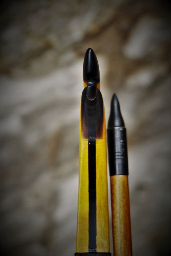

Arcito hat geschrieben:Die Tip-Verstärkung mit dem Horn habe ich hier auch länger nicht gesehen. Sind die nötig für die Stabilität oder wolltest die einfach mal ausprobieren?
Beides! Es ist die einzige Möglichkeit die leichten Recurves zu fixieren und stabilisieren. Zumal ich die Tips auf 8mm ausgedünnt habe, das wäre mir ohne Verstärkung zu heikel gewesen. Gerade mit FF Sehne. Es hatte auch ästhetische Gründe, sonst wäre der Bogen zu schlicht gewesen ;)
Grombard hat geschrieben:Bis auf die Lichtbearbeitung, die macht das ganze in meinen Augen etwas düster und unfreundlich.
;D Das ist die Mystik aus dem Schattenreich von Walhalla ;)

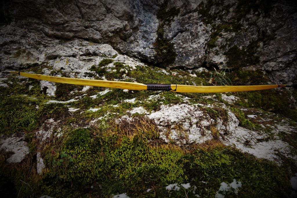

TorstenT hat geschrieben:Ist der eigentlich vollpyramidal und/oder symmetrisch gebaut?
Pyramidial bis 20cm vor den Tips. Von da aus wurden die Wurfarme auf 8mm verschmälert.

Hoi, feiner Bogen. Die Verstärkung mit Horn-Rallye-Streifen in der WA-Enden funktioniert wunderbar - hab ich auch schon getestet - sieht auch schick aus und die Nocken dazu gefallen mir auch sehr gut.

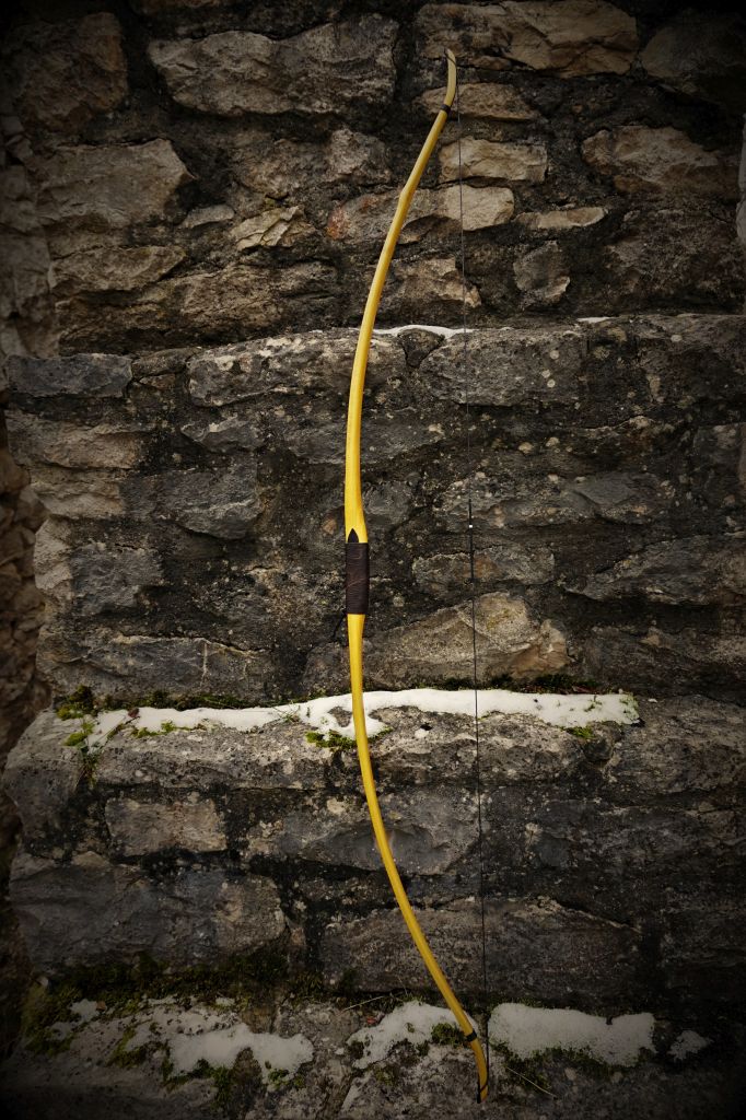

Klasse Tiller.

Ist die Wickelung bei solchen Horn-„Intarsien“ eigentlich nötig, oder rein aus optischen Gründen dran?
