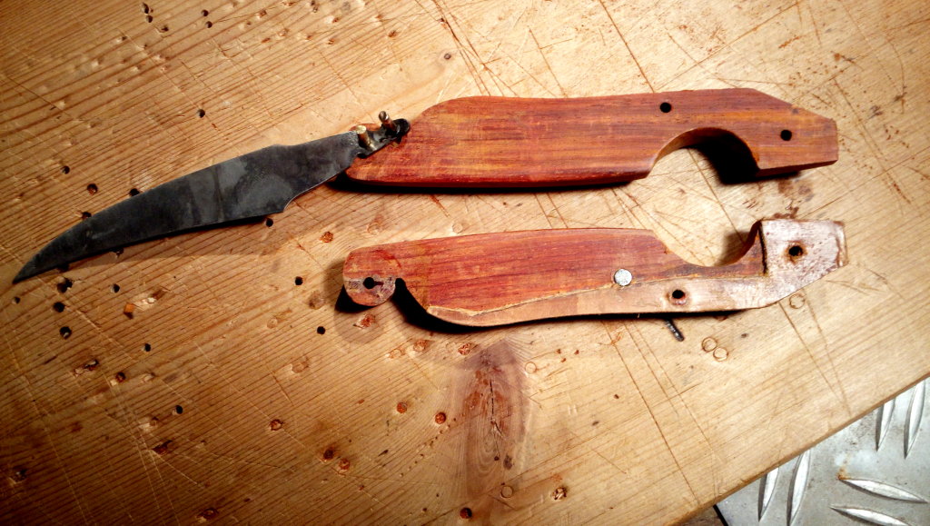

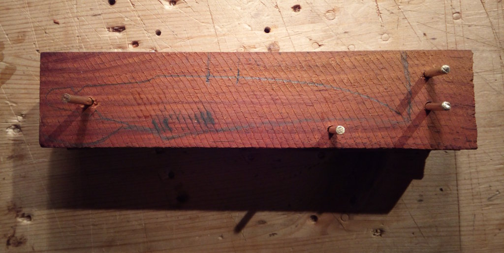

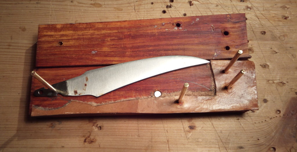

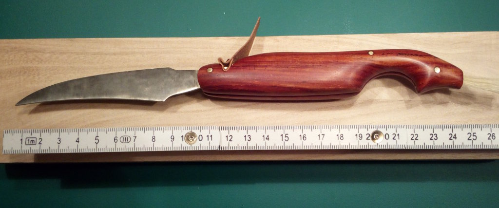

Ich weiß, ich hab´s schon mal geschrieben, aber jetzt ist mir WIRKLICH egal, von welchen Drohungen, Schmeicheleien, Angeboten oder vor allem Hundeblicken - wie alter und lieber Freunde auch immer - das nächste Auftragsersuchen begleitet wird.
Selbst wenn ich jemals wieder so betrunken sein sollte, mich zu einem breitschlagen zu lassen, dann NIE WIEDER zu einem mit Deadline. Oder falls doch, dann NIE WIEDER zu einem Klappmesser.
Ich hatte noch nie ein Pilzmesser in der Hand, geschweige denn eins benutzt - WIE muss das sein???
Zum Glück hatte ich diese irgendwie passende Karbonklinge noch in einer Küchenschublade und die Borsten stammen aus einem - unbenutzten - Rasierpinsel, der bei Freunden als Werbegeschenk rumflog. Holz weiß ich leider nicht, roch beim Bearbeiten nach Schokolade.
Die Querlötung ging gerade noch mit so nem Küchenflammenwerfer für Crème Brulée, selbe Messingstange wie für die anderen Stiftungen.
Das Leder um den Querstift macht, daß die Klinge schön festgeklemmt ist und nicht rumschlackert, wenn sie ausgeklappt ist.
Es musste dringend von mir sein und es musste dringend ein Pilzmesser sein, und auch wenn ich mich wie immer reichlich wundere, daß etwas so funktioniert, wie ich es mir ausgedacht habe, ist es deswegen noch lange nicht wirklich ein Folder. Denn zwischen den Endhaltestellen - draußen Lederklemmung, drinnen Magnet - ist grauenhaft viel Spiel. Liegt daran daß ich mich vor dem Kleben nicht getraut habe, irgendeine Art von Dämpfung oder wie auch immer man das nennt zu konzipieren, weil ich nicht wissen konnte, wie eng das ganze zum Schluß tatsächlich sitzen würde und ob ich damit nicht von vornherein jede Beweglichkeit der Klinge im Keim ersticken würde.

Moin Jetsam,
wo genau hast Du denn die Borsten versteckt? ??? ::)
Kai
jetsam
Beiträge: 2421
Beitrag von jetsam »
Oha, hab den Camouflage-Effekt von heller Borste auf hellem Grund unterschätzt.
Die sind da total dran, voll echt!

Genial zum Pilze putzen. Gefällt mir gut.

Jetzt, wo ich die Borsten einmal gesehen habe, finde ich die Dinger auch auf den Suchbildern. ::) ;D ;D
Gefällt mir das Pilzmesser, sowas brauche ich auch noch.

Hallo Helge,
wie immer ein typischer Jetsam, ein hoher Wiedererkennungswort. Ich kann Dir allerdings noch nicht sagen ob es mir gefällt, muss da noch oft draufschauen.

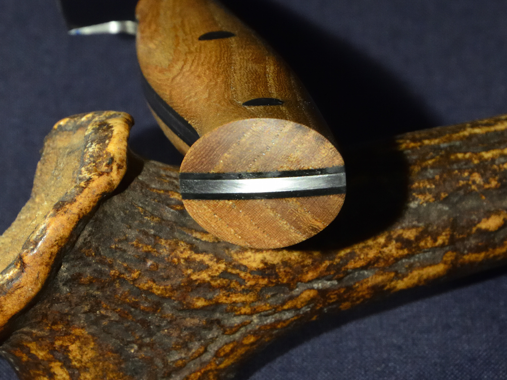

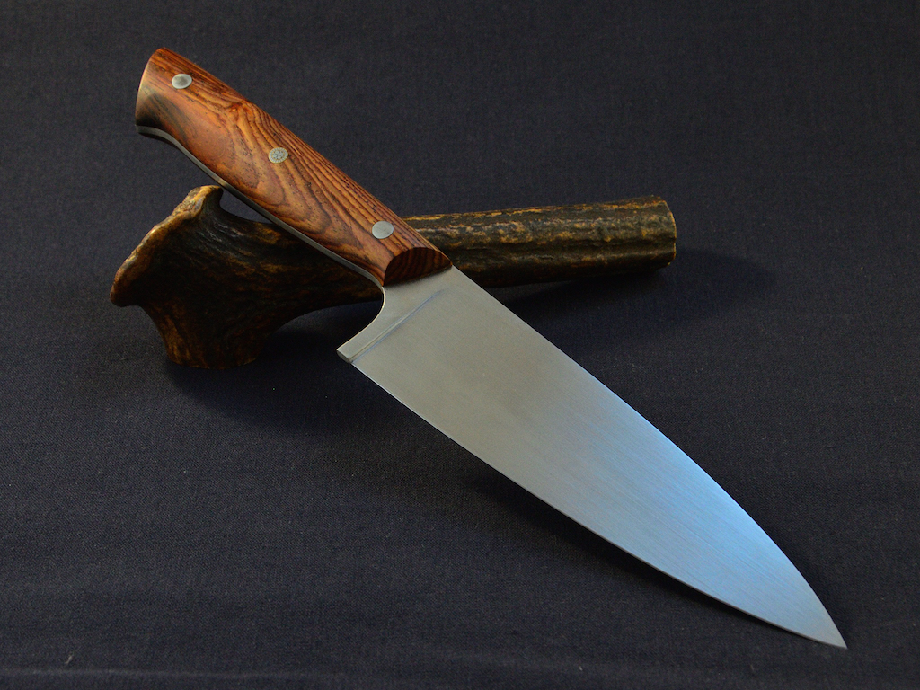

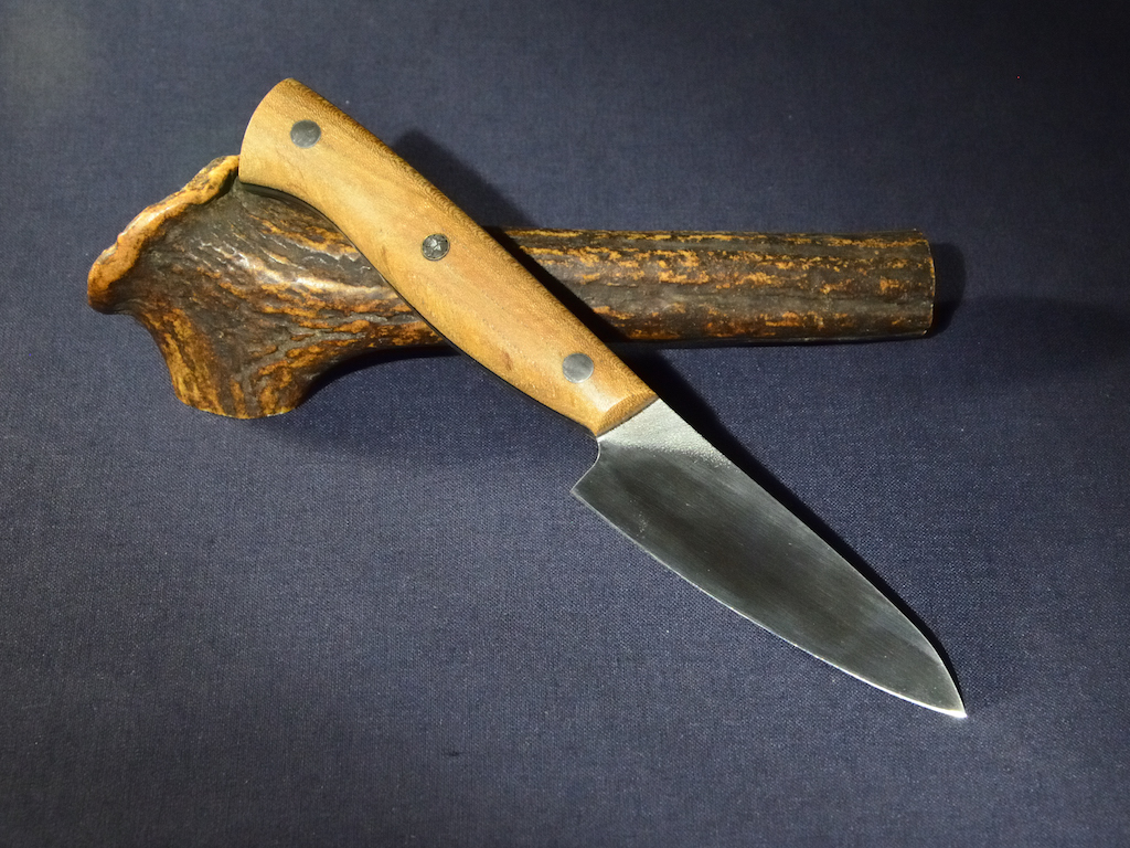

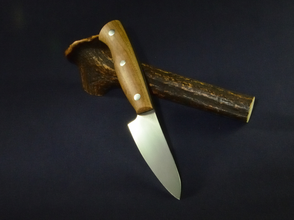

Hallo Messermacher,
Dies ist das letzte Messer welches ich dieses Jahr vorstelle. Ich habe zwar noch eines im Bau das in 2017 mit Sicherheit noch fertig wird aber es wird mir nicht reichen es dieses Jahr zu präsentieren.
Neulich habe ich für meinen jüngeren Sohn zum Umzug drei Küchenmesser gebaut. Jetzt hat sich mein ältester gemeldet und wollte auch was für die Küche haben. Er wohnt zwar noch zu Hause und kochen ist eigentlich nicht so sein Ding, aber was nicht ist kann ja noch werden
Das Griffholz, aus des Restekiste meines Schreiners, ist glaube ich Rüster sicher bin ich mir aber nicht.
Hier einige Daten:
Stahl: 1.4153.03 aka SB1 gehärtet auf ca. 60 HRC
Griff: Stabilisiertes Rüster, schwarzes Fiber, Edelstahlnieten und ein Mosaikpin
Klingendicke: 2,1 mm
Gesamtlänge: 205 mm
Klingenlänge: 95 mm
Gewicht: 92 g
Ich hoffe es gefällt, Kritik und Anregungen wie immer erwünscht.
Danke fürs Schauen
Roland

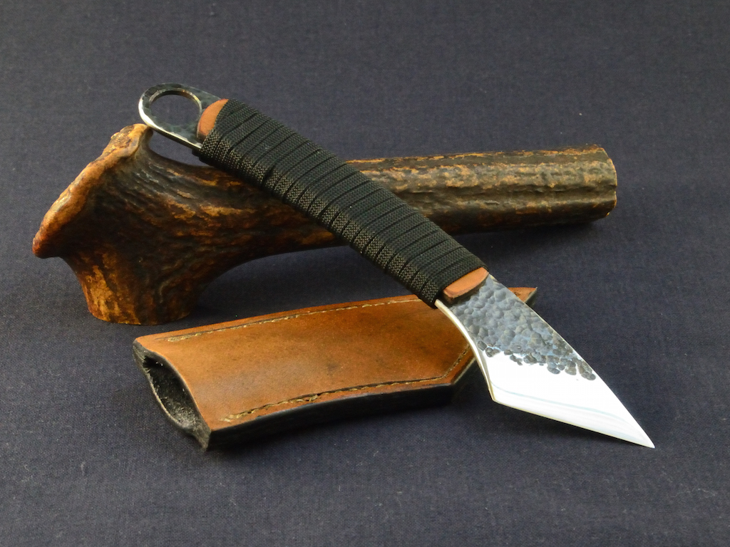

Hallo Messermacher,
Ich mache die letzten Jahre ja immer beim Weichnachtwichteln im Forum mit. Dieses mal habe ich mich entschieden eine kleines Kiridachi für meinen zu “Bewichtelten“ zu bauen. Materialwert? Alles aus der Restekiste - Rumfort. Zeitaufwand? Kleine Fingerübung, ein paar Stunden. Die Scheide zu nähen hat wohl am längsten gedauert.
Nein das Messer ist nicht geschmiedet. Ich habe nur die sichtbaren Oberflächen etwas mit dem Kugelhammer bearbeitet.
Das Messer ist auch nicht mit meinem Logo markiert. Es war wohl eh nicht schwierig mich als “Wichtel“ zu identifizieren, mit meinem Logo hätte ich dann auch gleich meinen Namen mitsenden können.
Hier einige Daten:
Stahl: 1.2842, gehärtet auf? Keine Ahnung, ritzt Glas.
Griff: Leder und Paracord
Klingendicke: 3 mm
Gesamtlänge: 180 mm
Klingenlänge: 35 mm
Gewicht: 83/106 g
Dieses Messer beschließt dann wohl produktivstes Jahr, 16 Messer habe ich in 2017 gebaut.
Danke fürs Schauen
Roland

@Roland - was macht man mit einem Kiridashi? Wobei es mir fast egal ist, weil ich es so klasse finde. :D

Erst mal Danke Helge
jetsam hat geschrieben:@Roland - was macht man mit einem Kiridashi? Wobei es mir fast egal ist, weil ich es so klasse finde. :D
Was macht man damit? Eigentlich alles was Du damit
auch machen kannst. Japanische Schreiner nehmen es für Anreiss- und Intrasienarbeiten.
Ansonsten für Für Papier- und Lederbearbeitung.
Um genau zu sein hätte ich eigentlich schreiben müssen - an ein Kiridashi angelehnt. Diese haben meist einen einseitigen Anschliff. Dazu hätte ich aber wissen müssen ob mein Beschenkter Links - oder Rechtshänder ist. Zudem sind diese meist auch nicht geschwungen sondern gerade ausgeführt. Aber das war meine "künstlerische" Freiheit.
Ich habe es einem Kollegen in Japan gezeigt mit dem ich derzeit zu tun habe. Dem hat es auch gefallen, er hätte die Wicklung allerdings aus Leder und nicht aus Paracord gemacht. Mein nächstes dann, dieses dann aber für mich.
Roland

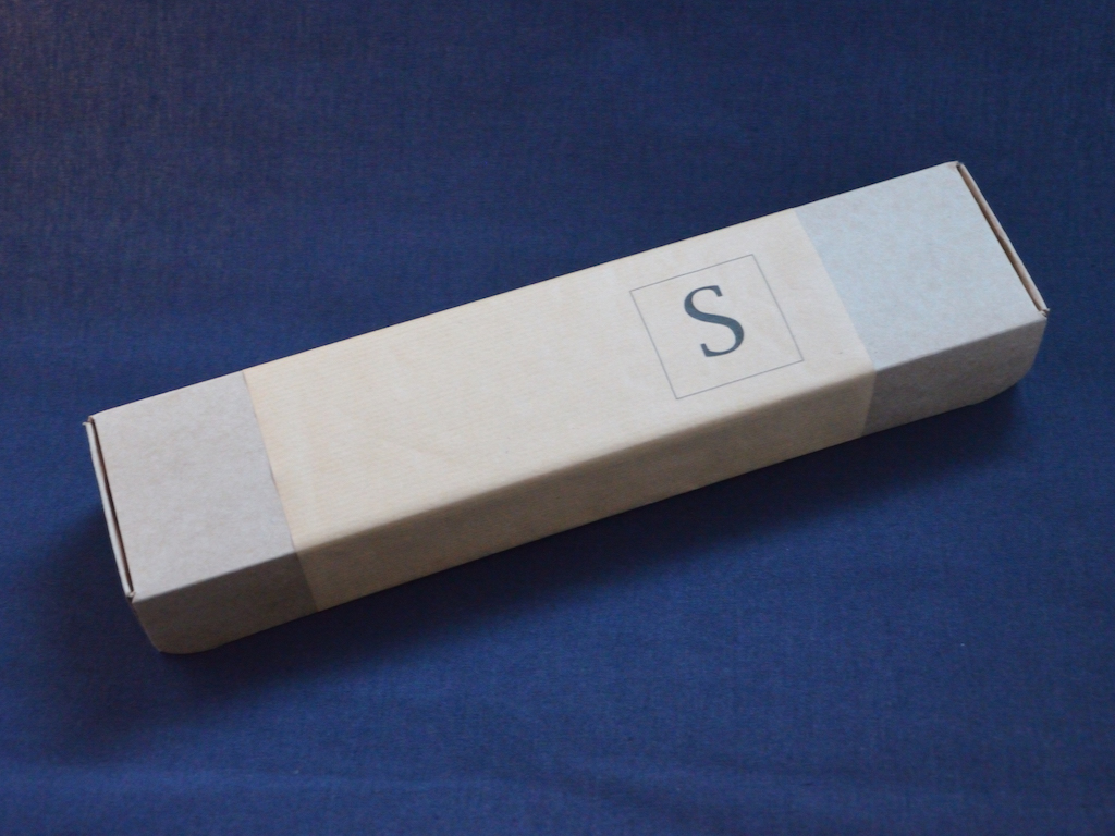

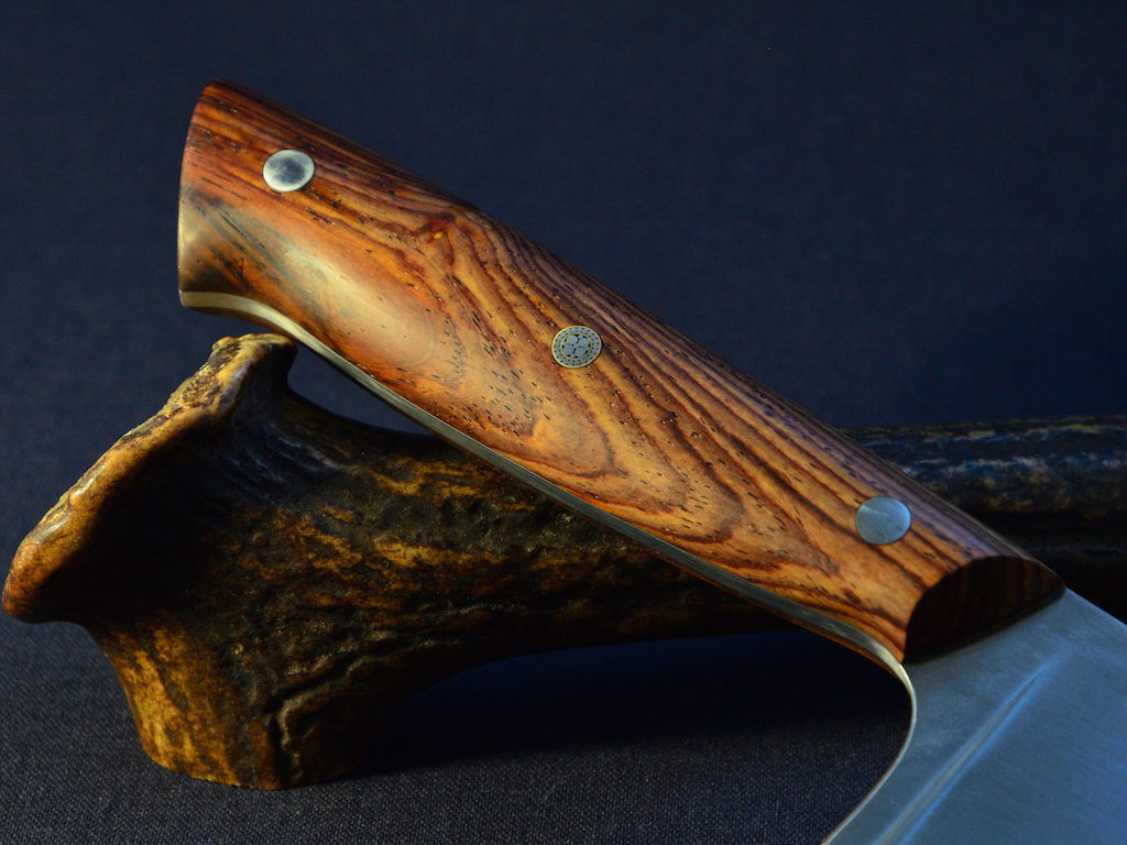

Hallo Messermacher,
Ein guter Bekannter von mir, dem ich schon vier Messer gemacht habe, hat sich ca. 3 Wochen vor Weihnachten gemeldet und wollte 3 gleiche Messer bestellen. So wie das große Kochmesser welches ich ihm mal gebaut habe. Er hätte alle gerne zu Weihachten gehabt, na ja träumen darf jeder, das war einfach nicht möglich.
Dies ist quasi der Anfang einer Kleinserie. Meine Küchenmesser sind ja eigentlich immer Variation verschiedener Grundformen, aber drei gleiche Messer wurden noch nie angefragt. Gut ich werde sicher keine drei gleichen Griffhölzer/Materialien verwenden. Schön verpackt wird es aber.
Heute stelle ich das erste Messer der Serie vor. Die anderen sind noch nicht soweit.Hier einige Daten:
Stahl: 1.4153.03 aka SB1 gehärtet auf ca. 59/60 HRC
Griff: Cocoblo, Edelstahnieten und ein Mosaikpin
Klingendicke: 3,1 mm
Gesamtlänge: 300 mm
Klingenlänge: 170 mm
Gewicht: 202 g
Danke fürs Schauen
Roland
