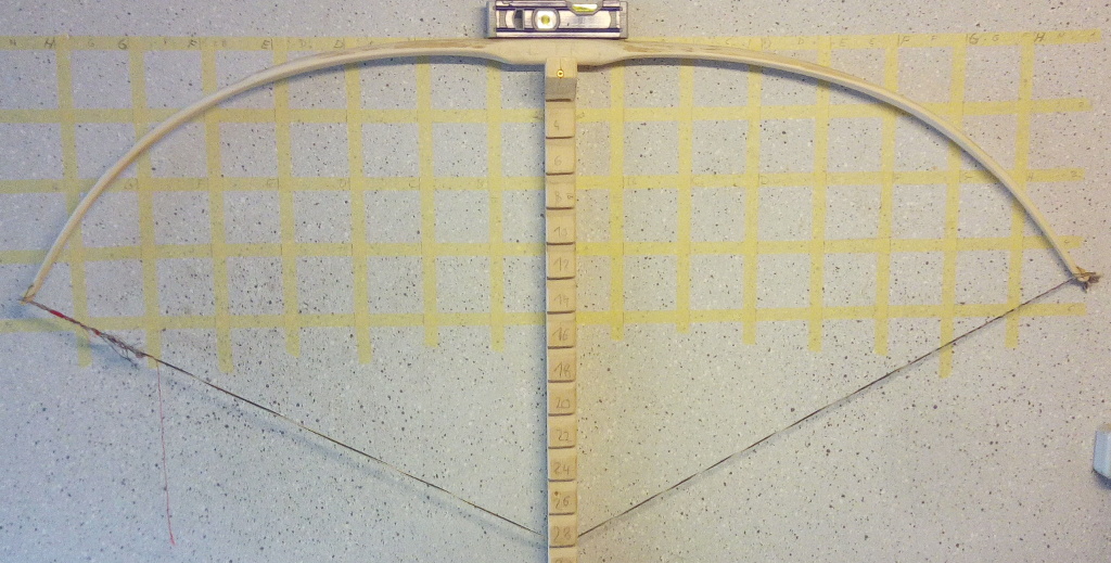

Bitte um Tillermeinung, Hasel HP/P ca. 50#

Re: Bitte um Tillermeinung, Hasel HP/P ca. 50#
Servus,
Stauchrisse sieht man gut wenn du vorher fein schleifst und die Stelle etwas einölst und Foto bei Tageslicht.
Hasel neigt ja leider gerne zu Stauchrissen, zumindest hab ich letztens einige davon gesehen bei meinen Bögen
und soviel Auszug ohne Umlenkrolle tut dem nicht gut.
Zum Tiller hat fatz schon alles gesagt.
ich hab einen Hauch Epoxidkleber auf die Stellen gegeben und warm gemacht, den sieht man dann auch leicht (ist dunkler), wahrscheinlich gleiche Wirkung wie das Öl. Nach Trocknen leicht angeschliffen, so daß nur in den Ritzen das Zeug blieb, alles nur dezent.
Umlenkrolle habe ich zwar unten am Tillerbaum montiert, da ich den aber nicht gescheit befestigen kann, ziehe ich ihn durch die Gegend, das funktioniert so nicht. Deshalb nehme ich das Ausziehen nun mit dem Handy auf, so hat man auch nur 2-3 Sekunden Auszug und kann die Bewegung sowie das Tillerbild dann in Ruhe angucken. Ist denke ich eine brauchbare Alternative.
Die Stelle links kurz vor der Mitte habe ich noch bearbeitet. Sah am Handy dann ok aus, jetzt hier am PC sieht man glaube ich noch eine leicht steife Stelle, ich meine, es hätte sich aber etwas getan, seht selbst. Wenn ich die Bilder direkt vergleiche, bin ich mir dann nicht mehr sicher...
Die steife Stelle ist immer noch da.
Aber ganz sachte. Nicht dass du ihn jetzt noch versaust.
Und zum Ast:
Ja, das sind Stauchrisse! Man könnte damit leben - oder ein "Pflaster" mit Wicklung aufbringen.
Entstehen tun die, weil durch den Totast die Stelle stärker komprimieren kann als der Rest.
Besser ist, wenn man das VOR dem Auszug schon erkennt und behebt!
Im Folgenden Beispiel wurde NUR Epoxi verwendet - is aber auch Flieder, der sehr WENIG zu Stauchrissen neigt.
Bei empfindlicheren Hölzern würde ich ein Gemisch aus Epoxi und Glaswolle in das Astloch stopfen!
(Atemschutz beachten! auch beim späteren Schleifen!!)
Alternative wäre, es rechtzeitig zu erkennen und die Stelle incl. 1 cm in beide Richtungen etwas DICKER und damit STEIF zu lassen.
Beispiel:
http://www.fletchers-corner.de/viewtopi ... 12#p320512
Beispiel:
@fatz, danke für die Hinweise, ich werde mich das Wochenende noch mal ranwagen
@Rabe, danke für die nützlichen Tipps! Das mit dem steif lassen muß ich dann bei den nächsten Bögen beachten. Ich nehme nach Deiner Aussage und dem Beitrag hinter dem Link an, daß man jetzt da nichts mehr mit Verfüllen von Epoxi retten kann (Man könnte ja auch die Idee kommen die Totäste und feine Rillen, wo der Riß ist, zu fräsen, und dann aufzufüllen) ?
Bei meinem Möllegabet (der ja auch stark beim Tiller strapaziert wurde) habe ich auch Äste/Totäste und da zeigen sich auch so Spuren (jetzt wo ich weiß, wie das aussieht, fällt's eher auf). Der hält damit allerdings, hat aber auch weniger Zuggewicht. Thomas (Schnabelkanne) hat ja die Erfahrung gemacht, daß seine Hasel trotz Stauchrissen halten.
Wäre Alternative also, so lassen und im Auge behalten?
Danke und Grüße, Uranus
Da hab ich aber was losgetreten an Diskussion oder fatz war's ;-)
Also Hasel, warum Hasel? Ich bin hier mal durch die Gegend geradelt und habe mich nach Bogenholz umgeschaut. Hartriegel gibt's, aber alle so dünn, daß es nichts taugt. Holunder findet man massig, aber alle nur kurz und krumm (kenne nur eine Ausnahme, dicker Baum 10cm Durchmesser), Weißdorn wird man erschlagen von, aber alle zu krumm oder kurz (vom wenigen Ausnahmen abgesehen, einer trocknet schon, ist aber kurz, den anderen habe ich schon im Auge), Schwarzdorn, Flieder, Goldregen etc. alles Fehlanzeige. Pfaffenhütchen alle nur kurz und verknorzelt. Ahorn und Robinie gibt's zuhauf, aber besonders attraktiv sind die nicht zum Bogenbau, finde ich.
Hasel gibt's massig, gibt auch genug gerade, dicke Stücke, wenn man weiß wo; trocknet relativ schnell; ist super zu bearbeiten; und man kann Bögen bis 50# recht problemlos bauen, mehr lbs braucht man zum Schießen selten. Und es hält doch so einiges aus. Also einige Pluspunkte bei Hasel.
Aber zurück zu diesem Bogen: ich habe ich drei vorsichtigen Schritten noch etwas Holz an der steifen Stelle abgetragen. Ich glaube, so geht es. Seht bitte selbst. Ich wollte auch nicht zu viel wegnehmen, daher mehrere Schritte. Der aktuell geht wohl, wenn dann nur noch einen Hauch. Als ich davor stand, sah es aber nach Krümmung an der Stelle aus.
Grüße, Uranus
Grüße, Uranus
Servus, der rechte WA wirkt noch etwas steifer — ist das der Obere?
- Uranus79
- Beiträge: 936
- Hat gedankt: 1 Mal
Hallo, ja, rechts ist oben. Nachdem ich die steife Stelle links angegangen bin, habe ich rechts ein wenig geschliffen, zum angleichen. Der sieht rechts gegen WA-Ende noch etwas steif aus und ggf. im ersten Drittel des WAs noch etwas - oder wo siehst Du am ehesten etwas?
Mag sein, dass der rechte WA im letzten Drittel noch n bissel steifer ist - schade wenn die Seite nicht doch unten kann.... Ich tät ihn jedenfalls so lassen. Gelernt wurde, glaub ich, genug an dem Stück
Jetzt ölen und pflegen und hoffen, dass er dir ne Weile treu bleibt
