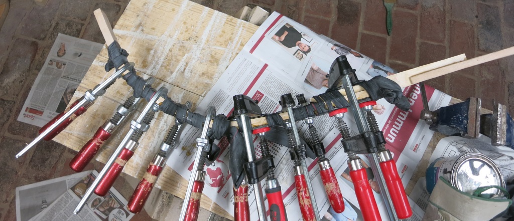

So, das erste Horn ist drauf. Hier ist die Kombi aus Zwingenigel und Fahrradschlauch:
Hatte alles extra gut vorbereitet, damit es schnell geht, und Horn und Holz mit Heizgebläse und Fön vorher gut angewärmt. Die Klemmen waren dann auch sehr schnell drauf, bevor irgendwas gelieren konnte (hoffe ich). Danach wurde das Horn nochmals mittels HLP angewärmt und mit dem Fahrradschlauf umwickelt.
Das zweite Horn kommt dann in einer Woche drauf, weil ich nur genügend Zwingen für eine Seite auf einmal habe.

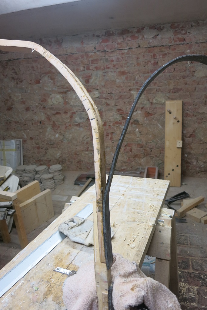

Nachweihnachtliche Grüße an alle Bogenbauinteressierten!
Neuer Zwischenstand nach den Feiertagen.
Das erste Horn ist sauber verleimt:

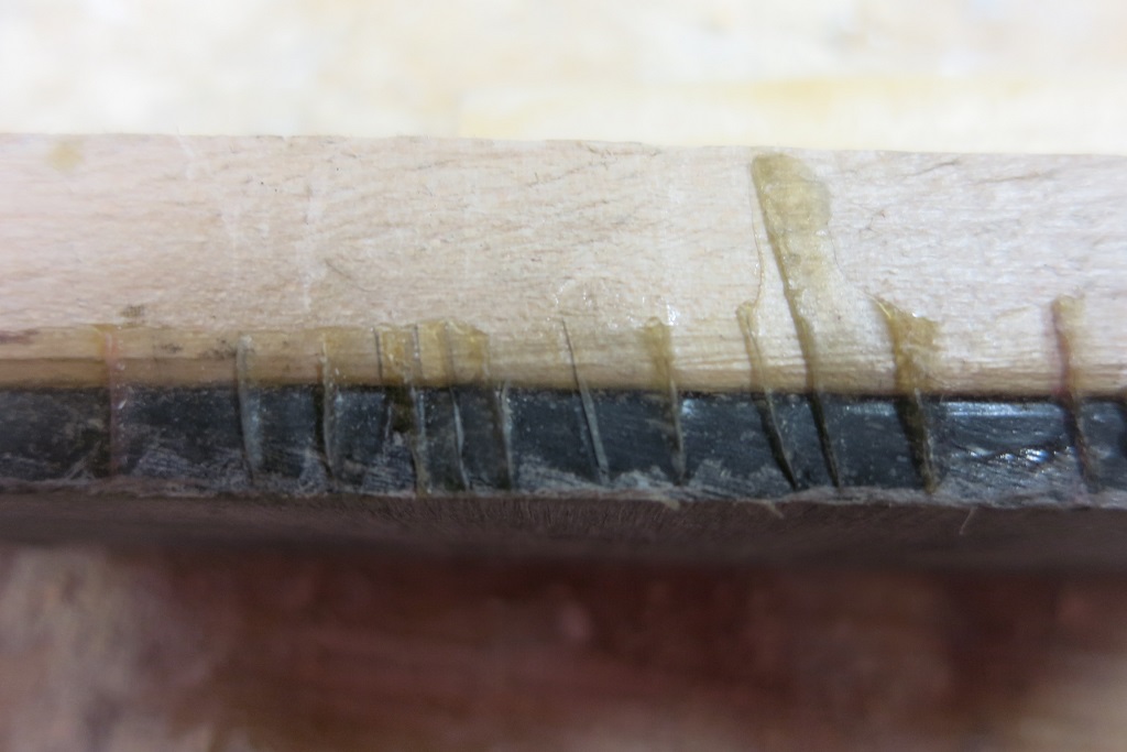

Beim anderen Arm habe ich ein Problem
Das zieht sich über rund 10 cm am Übergang Sal-Kasan.
So kann das nicht bleiben. Was jetzt?
a) Horn vorsichtig erhitzen und wieder entfernen, neues Horn drauf?
b) Heißen Leim einlaufen lassen und fest mit einer Zwinge anklemmen?
c) Ganzes Ding wegwerfen und neu anfangen?
d) ?
Ich würde zu a) tendieren. Was meint ihr?

Auf jeden Fall auseinander und neu verkleben.

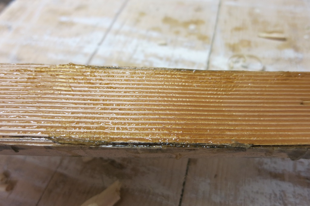

Habe also neue Hörner bestellt und schon mal das schlecht verklebte Horn wieder runtergeschält:

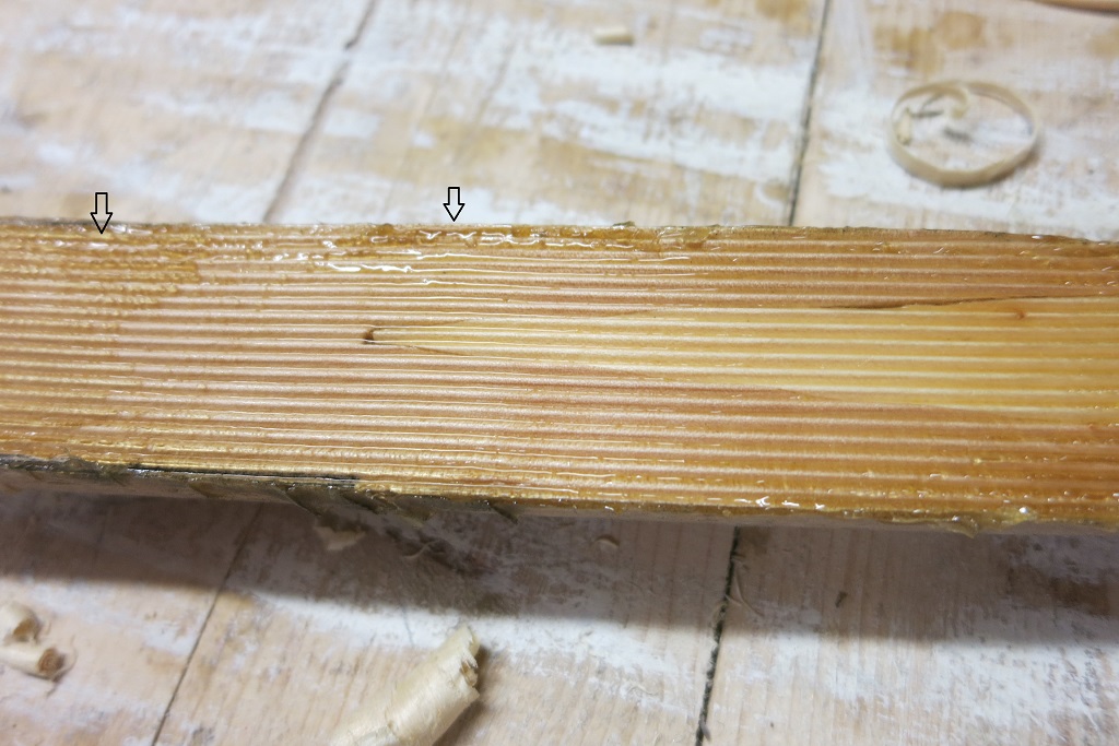

Bei der Begutachtung des Holzes fällt dann einiges auf:
Weiter Richtung Kasan sieht man dann Stellen, an denen noch viel zu viel Leimin den Rillen ist: Ich hatte eigentlich gedacht, dass ich mit den Rillen einen "Spurwechsel" gemacht hätte, aber das war so weit ich sehen konnte nicht der Fall.
Wahrscheinlich habe ich den Fehler gemacht, am Kasanauge mit einer Klemme zu fixieren und dann am Griffbereich zu fixieren ohne die Klemme am Kasanauge wieder zu lösen. Dadurch konnte sich das Horn nicht verschieben, was es aber sollte, wenn es aus einer gebogenen Form an den Bogen gepresst wird (alles klar?).
Egal, nächstes Mal klappt es besser!

Es gibt verschiedene Techniken, die man beachten muss, um die Rillen passig zu bekommen:
1. trocken einlegen und Übereinstimmung prüfen
2. nach Einpinseln beider Seiten mit Hautleim und Einfönen dann warm zusammensetzen
3. ausgehend vom Griff entweder mit Tenschek wickeln oder Zwingen setzen
4. dabei vor Setzen jeder Zwinge mit HLP die Leimfuge wieder verflüssigen
5. Zwinge dicht an dicht setzen, mind. alle 5 cm eine
Dies gewährleistet besten Sitz in der Fuge.

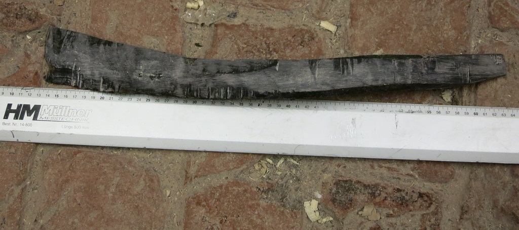

Habe mittlerweile drei neue Hörner in Arbeit. Eine Frage dazu: aus manchen Hörnern kriege ich nur solche Streifen geschnitten: Die könnte man mit Hitze bzw. Dampf vielleicht gradebiegen, aber werden die nicht dazu tendieren, wieder in die Ursprungsform zurückzukriechen? Kann man mit solchen gradegebogenen Hörnern einen "geraden" Bogen bauen (soll heißen: der sich nicht verwindet)?
Bei folgendem Streifen bin ich optimistischer, dass ich ihn grade hinkriege:
Da fehlen nur ein paar Millimeter, ich hoffe das wird der zweite Bauch!
