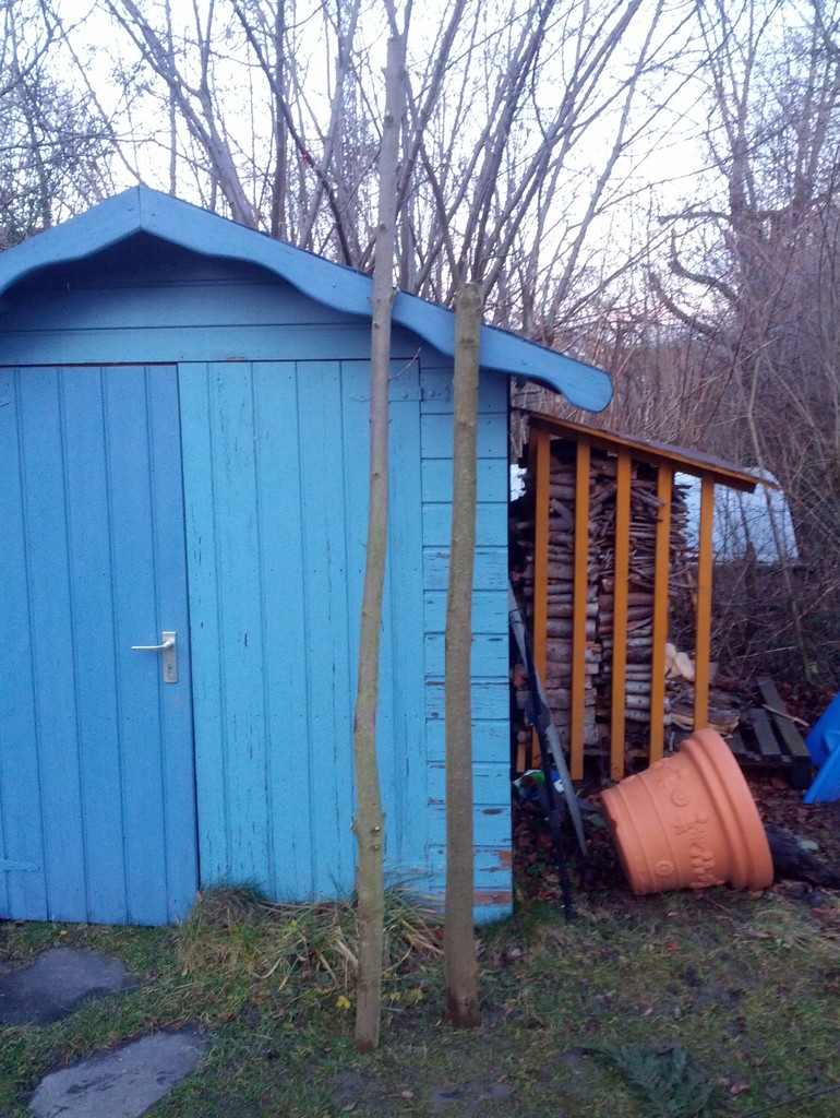

Obwohl es evtl. bei mir zeitlich eng wird, versuche ich es diesmal mit mind. 2 Staves. Nachdem mir das Fliederholz beim letzten Sap recht gut gefallen hat, nur halt zu drehwüchsig war, bin ich wieder in den Garten und hab vom gleichen Busch einen dünneren, jüngeren Ast geschnitten. Wieder relativ krumm und eher Wanderstockmäßig. Für mich sah die Rinde etwas weniger drehwüchsig wie beim letztjährigen Versuch aus. Morgen werde ich ihn runterarbeiten, bin mal gespannt.
So könnte der Bogen liegen, es sind aber wohl noch einige Korrekturen erforderlich, das geht aber mit Flieder relativ gut. Den dünneren (linken) WA möchte ich etwas deflex mit reflexem Tips biegen, die Form sollte dann in Richtung Möwenbogen gehen.
Als Alternative werde ich übermorgen noch einen Bergahorn und evtl. einen Hartriegel ernten.

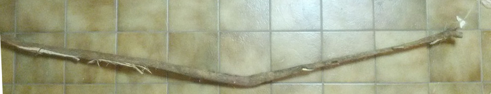

Ich konnte es doch nicht lassen, ich habe testweise mal einen Streifen Rinde auf der Bauchseite abgezogen und glücklicherweise ist der Drehwuchs nicht sehr ausgeprägt.
Von dieser Erkenntnis berauscht habe ich gleich mit einem Beil angefangen auf den Markkanal herunterzuarbeiten, dabei ist der dünne obere Teil an der Astgabel erschreckend dünn geworden, nur noch ca. 1.2 cm inkl. Rinde, hoffe das haut noch hin. Hmm, hätte wohl besser mit einem Hohlbeitel nur den Markkanal rausgeklopft...

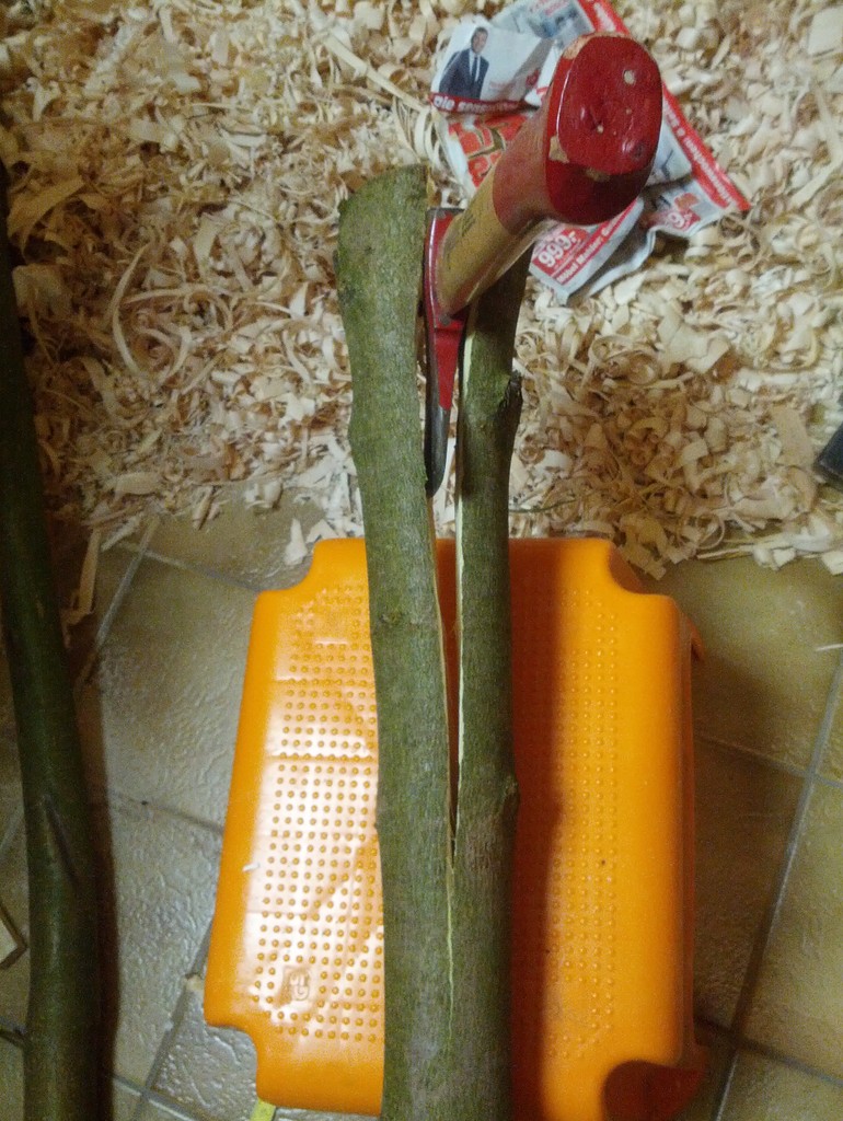

Hier noch ein Bild des Querschnitts am unteren Stammende. Die Gammelstelle war am Bauch, dort hat der Ast sich an einem anderen gerieben. Die Ringe sind nicht übermässig dick, so 1-2mm, wenig Frühholz, ähnlich dem Fliederast des letzten Jahres. Sollte schon passen.
Das Kernholz ist leider noch nicht gut ausgeprägt, und wird im Bogen nicht mehr zu sehen sein, aber lieber keine Verdrehungen als schönes Kernholz mit 360° Drehwuchs.

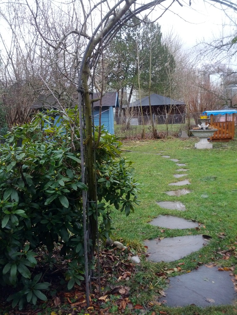

An unserem Rosenbogen hat sich ein Wildapfel entlangegerankt, der musste heute ab. Der lange Bergahorn im Hintergrund kommt heute oder morgen auch noch dran.
Das Stück ist noch 170 cm lang. Der Rücken ist auch nicht astrein, einige Quetsch/Reibestellen Richtung Tip, und es gibt einige Seitenäste, zumindest wenn ich die reflexe Seite nehme. Mal sehen wie weit ich damit komme. Hat schonmal jemand Erfahrung mit Dämpfen oder Heißluftbiegen von Apfel gemacht?

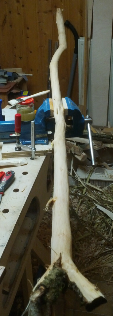

Heute morgen war der Flieder zum Entrinden in der Werkstatt.
Im Griff gibt es einen Knoten und eine überwachsene Stelle mit Gammel drin (hoffentlich nicht so tief), und im dünnen WA seitlich einen Totast.
Ansonsten ist er recht sauber. Ich werde mir heute das Design überlegen und voraussichtlich mit dem Biegen anfangen.

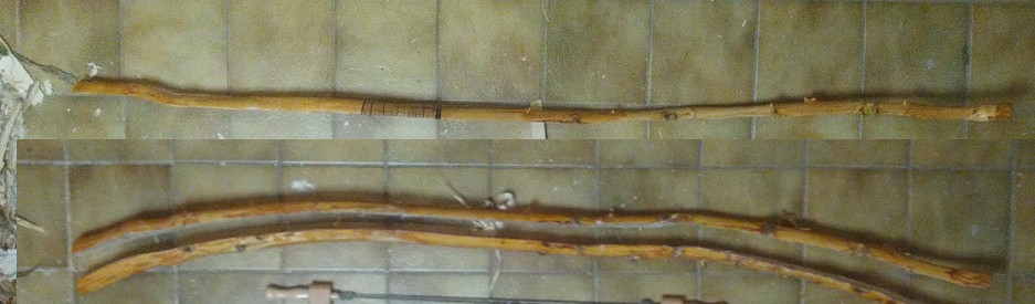

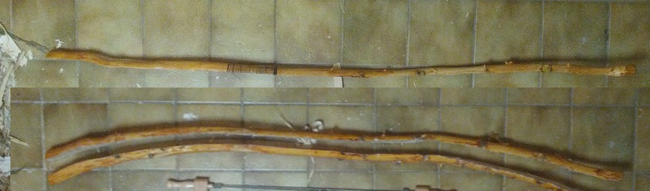

Nach dem Entrinden sieht mal die vielen Äste und Abdrücke vom Rosengitter. Naja, dafür musste ich nur 2 Meter aus dem Haus um ihn zu schneiden. Meine Tocher mochte übrigens die Äpfelchen gerne mit Zitronenthymian und Rosenblättern, aber der Wildapfel wollte ein großer Baum werden, deswegen musste er leider weg.

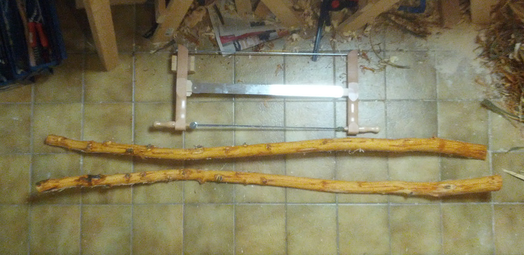

Ich habe mich entschlossen ihn mit der Gestellsäge aufzusägen. Mit dem Schweifsägeblatt kann man zwar schön die Schnittrichtung kontrollieren, aber leider schneidet es recht lahm im Vergleich zum japansichen Längsschnittblatt, welches aber viel zu breit zum Ändern der Sägerichtung ist. Das habe ich nur einmal für ein gerades Stückchen in der Mitte genommen. Ein dauerndes Wechseln des Sägeblattes wäre auch lästig...
Das Stück mit den deflexen Enden werde ich demnächst testweise mit der Heissluftpistole traktieren.

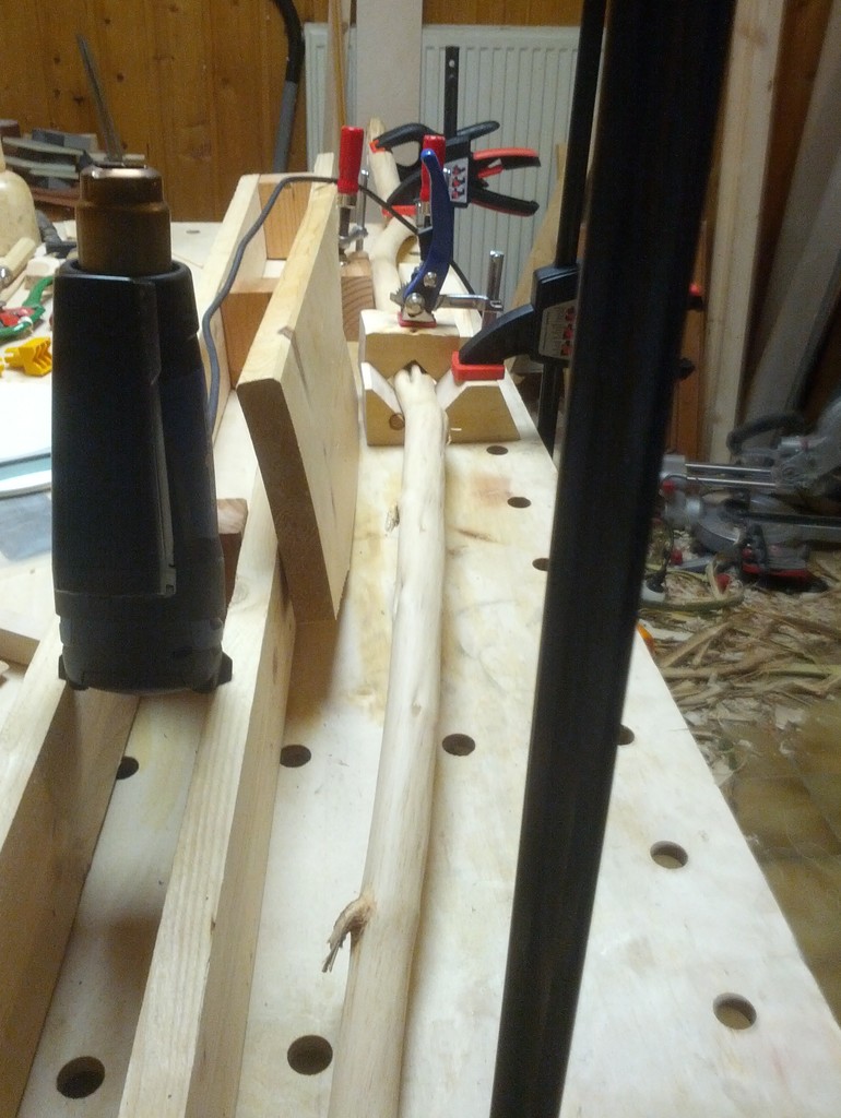

Heute wurde der dünne Wurfarm mit Heißluft in einem Fade gebogen. Dazu wurde er im Griff gut eingespannt, um den immensen Reflex größtenteils rauszubiegen und die Sehenlage auch noch etwas zu korrigieren zu können
Die Bretter halten die heiße Luft in der Nähe und der bauchseitige Bereich der Fades hat es immer schön warm. Mit dem IR-Thermometer habe ich auch die Oberflächentemperatur kontrolliert, auf dem Rücken kleiner 100°, am Bauch teilweise etwas mehr, zum Schluss so 100-150°
Die Biegung habe ich mit dem linken Arm freihand gemacht und dann mit der Zwinge wie im folgenden Bild fixiert.
Aus den Erfahrungen vom letzten Sap hält Flieder die Biegungen ganz gut, und kriecht kaum zurück. Die Biegerei an sich hat auch nur ca. 15 Minuten in Anspruch genommen.

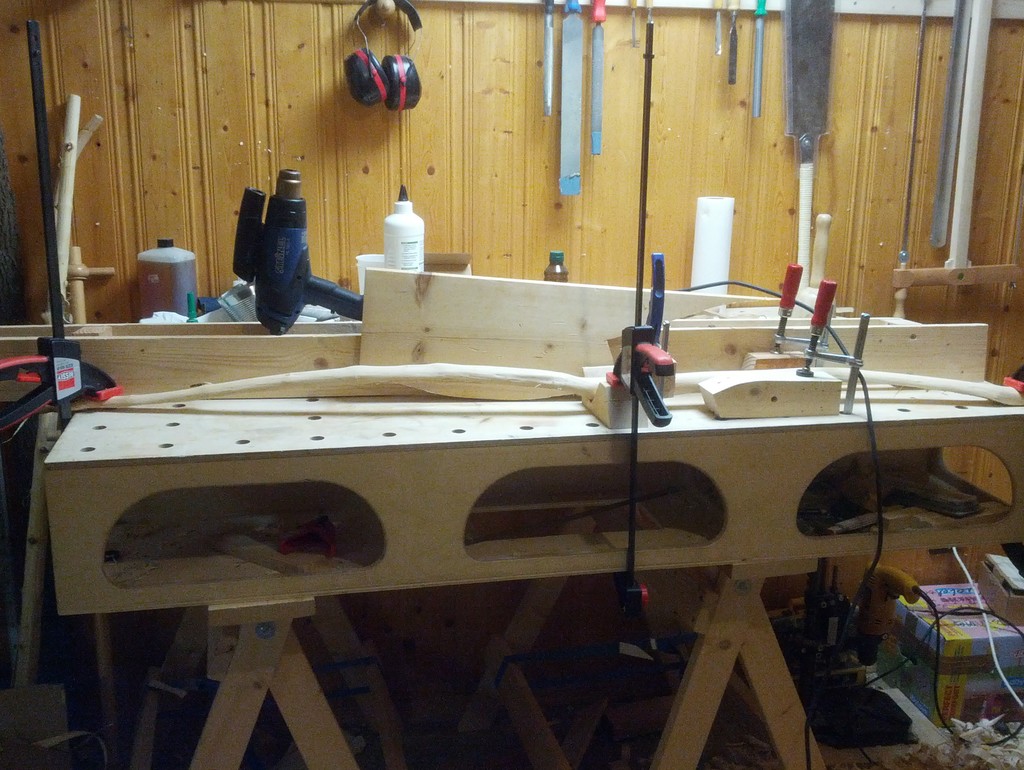

durfte heute morgen aus den Zwingen raus.
Geplant ist folgendes: Links könnte die WA-Mitte noch etwas deflexer (das kommt aber evtl. durch den Set automatisch) sein und der Tip muss noch leicht geflippt werden, damit es ähnlich wie auf der rechten Seite aussieht. Dann denn rechten Fade reflex biegen, damit es halbwegs symmetrisch wird.

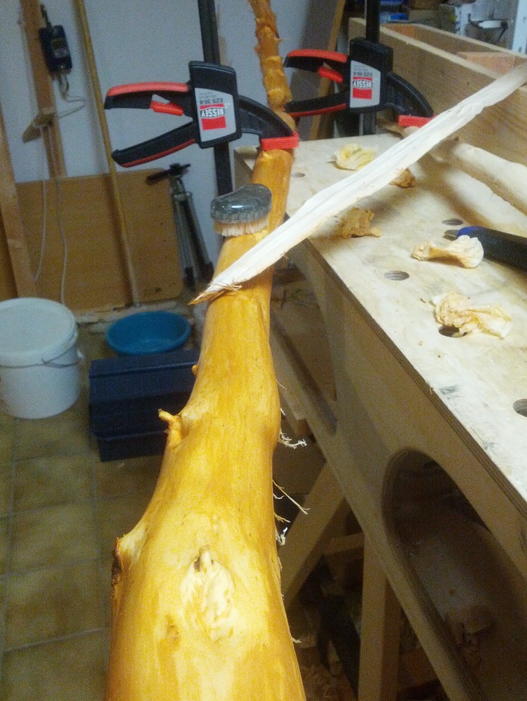

Heute war wieder Biegetag, eigentlich wollte ich den 2ten Fade reflex biegen, aber dann hat mich doch der Drehwuchs an einem Knubbel gestört.
An einer ähnlichen Stelle ist mein Flieder im letzten Sap gebrochen http://www.fletchers-corner.de/viewtopi ... 60#p532635.
Links wären die Fasern im Bogen (der ja dort schon schmaler wird) direkt über den Knubbel ausgelaufen. Rechts ist es jetzt wohl etwas besser.
Ich bin noch unschlüssig, wie ich mit den Rissen weiter verfahren soll. Wenn ich jetzt schon Epoxy reinquetsche gibt es evtl. beim weiteren Trocknen zusätzliche Spannungen, wenn sich das umgebende Holz zusammenzieht.
Vielleicht doch noch warten und die hoffentlich dann dünneren Risse mit Sekundenkleber füllen?
