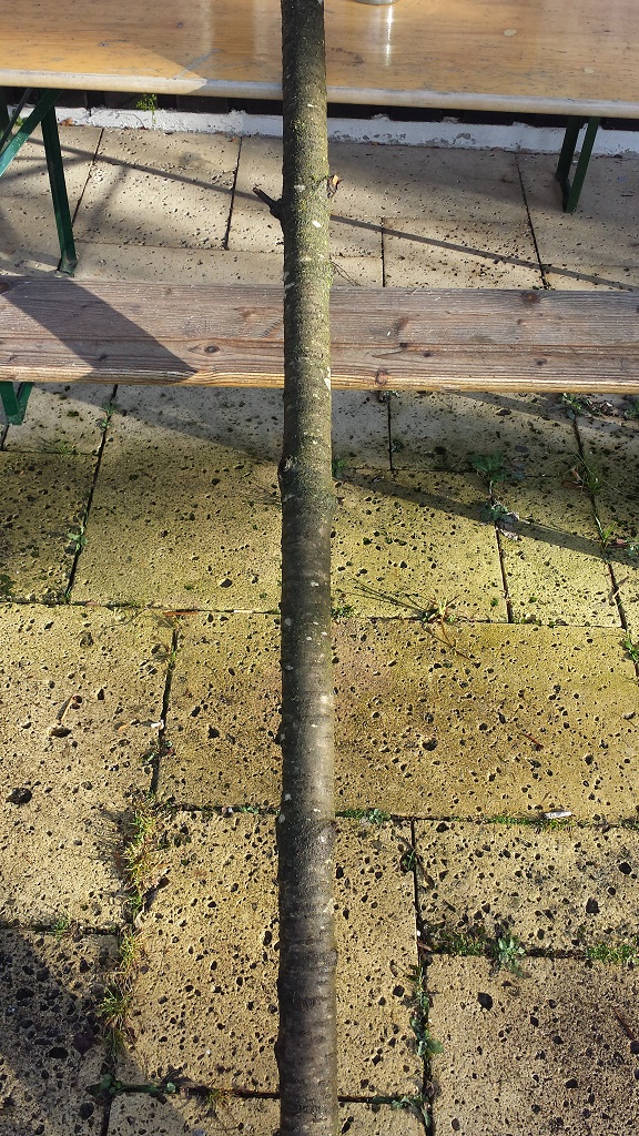

Holzart: Vogelkirsche oder Prunus avium
Länge: 180cm
Durchmesser unten 7cm und oben 6cm

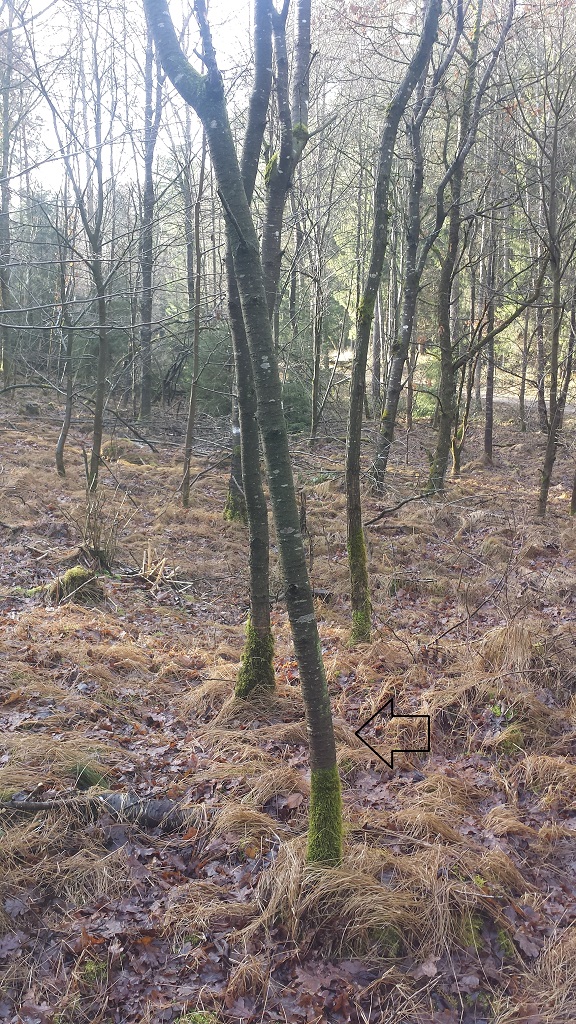

Geerntet wurde mit ner Fiskars Handsäge und danach der Rohling mit dem Schnitzmesser entrindet und die schlechte Hälfte wegeschnitten. Dabei ist jede Menge Weißfäule aufgetreten. Das Bäumchen sah im Wald schon nicht so frisch aus und hatte nur noch wenige Äste mit Knospen (von denen ich vergessen hab n Bild zu machen ::) )
Jedoch sollte mir noch genug Material übrig bleiben um was schönes draus zu basteln :)
Der Rohling darf jetzt erstmal trocknen und dann wirds wahrscheinlich auch erst im Februar weitergehen aber mal schauen, man braucht ja auch mal Ablenkung vom lernen ;D
Gewicht ist aktuell bei 2417 Gramm.
Den Splint werde ich reduzieren da vor allem die äußersten Jahresringe sehr schmal sind.
Dies ist auf die schlechte Verfassung des Bäumchens zurückzuführen insbesonders auf die schon großteils abgestorbene Krone.
Zudem will ich aus optischen Gründen nur ne dünne Schicht Splint haben O0
Das wars dann erstmal.

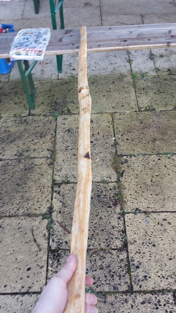

Da steht er noch
Da steht er noch
Da nicht mehr
Da nicht mehr

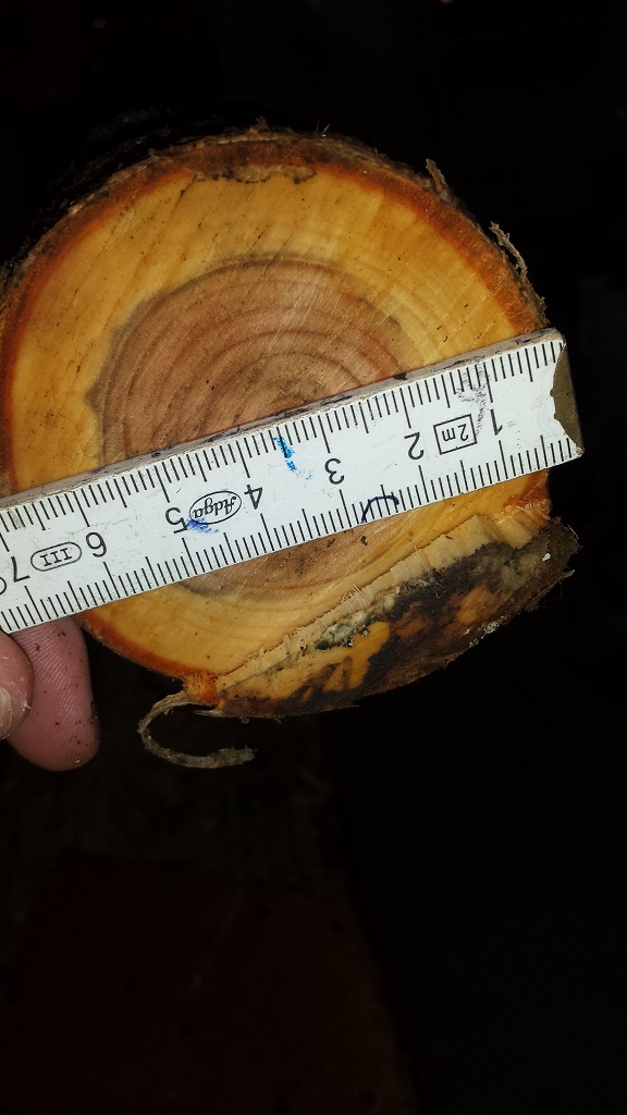

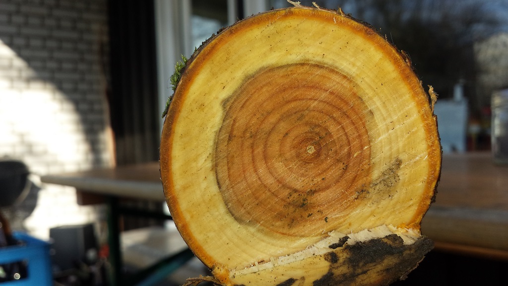

Querschnitt mit Durchmesser
Querschnitt ohne Durchmesser :)

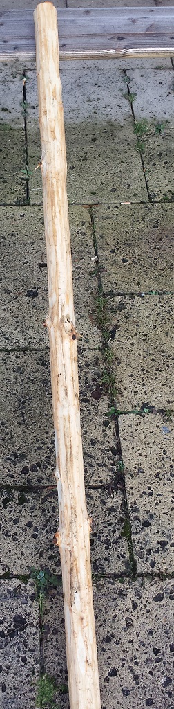

Rückenansicht
Rückenansicht
Von der Seite
Von der Seite
Und auf den Bauch
Und auf den Bauch
Weißfäule :/
Weißfäule :/

Ich bin raus.
Die Fäule zieht sich weiter in die gute Seite als zuerst gedacht.
Lg Tom Tom

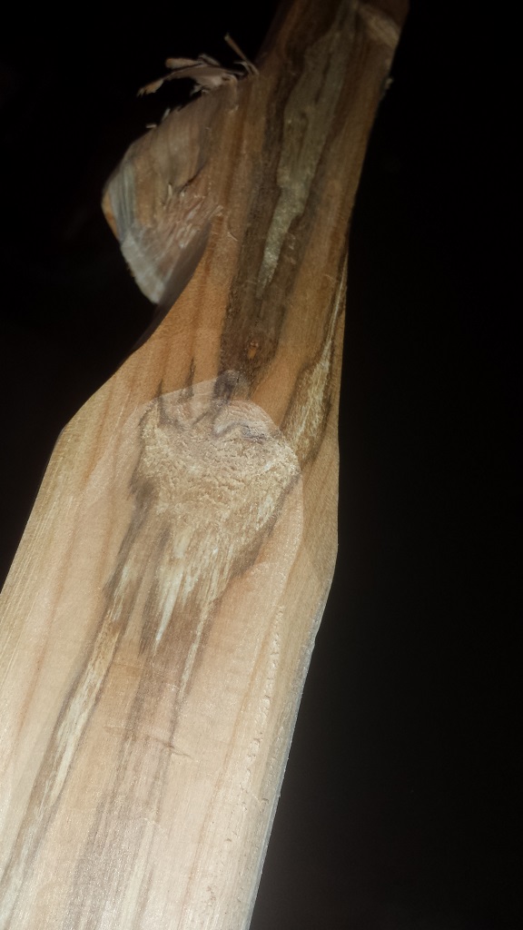

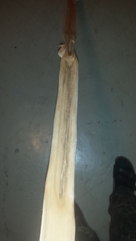

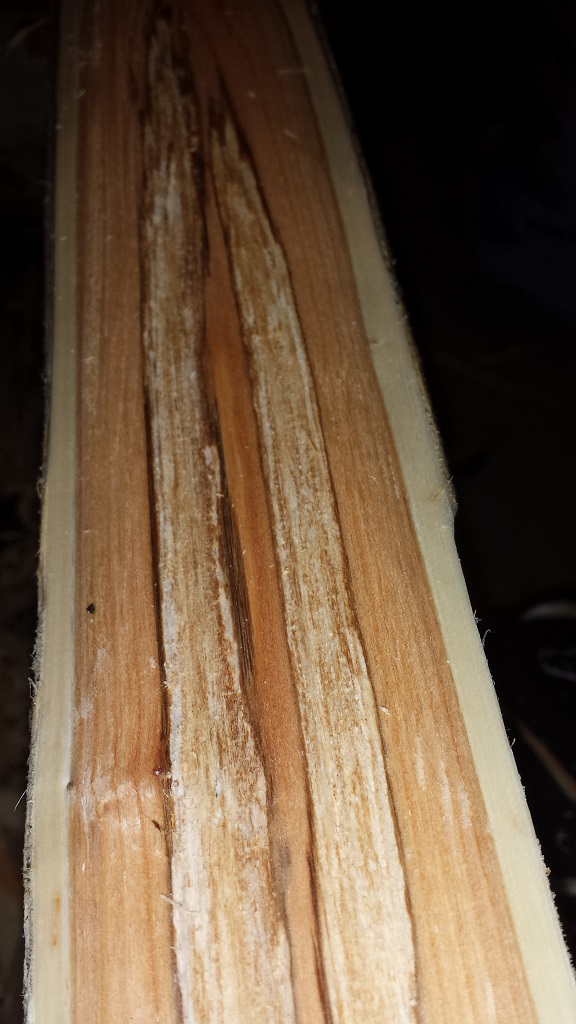

So habe mich doch nochmal rangesetzt.
Weißfäule im Griff
Weißfäule im Griff
Reste der Fäule im Wurfarm
Nochmal
Nochmal
Soweit grob ausgeschnitten
Griff seitlich mit Fäule
Die Fäule im Wurfarm ist soweit ok. Reicht auch noch für 30#.
Sorgen macht mir eher die Fäule im Griff. Nicht das die sich irgendwann abhebt unter Belastung und der Griff nachgibt.
Mal gucken
