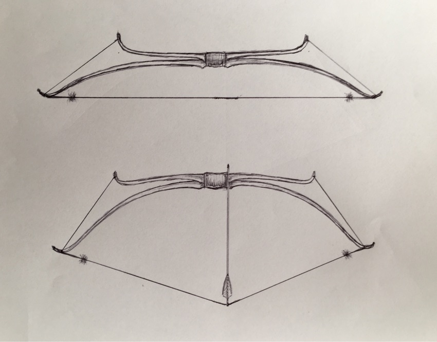

Ich finde Inges Hinweis auf die Recurves des Vorbogens schon berechtigt. Wenn die Vorbögen Recurves haben, dann in die andere Richtung. So macht das m.E. keinen Sinn wie es auf Deiner Skizze gezeichnet ist. Die Sehne würde nur die WAs langziehen.

Glaub das sind "Decurves" ;D

Ich glaube (oder sagen wir mal:hoffe ;)) ja, dass das nicht stimmt, dass nur Längszug auf den Vorbogen entsteht, sondern die Arme durch die sich zum Schützen und zur Bogenmitte hin verändernde Zugrichtung der Kabel beim Auszug nach unten gedrückt werden. Mein ursprüngliches Design war tatsächlich auch mit „echten“ Recurves geplant, aber ich habe mich dann umentschieden.
Man kann sich jetzt natürlich darum streiten, ob es nun „Recurves“ oder „Decurves“ sind. Recurve bedeutet ja, dass sich die Krümmungsrichtung umkehrt. Der Vorbogen bleibt aber auch gespannt reflex und geht an den Enden in einen Deflex - damit also doch Recurves (?). Aber dit is ja nu ejaaal.. ;)
Ich experimentiere halt gerne und bin auch nicht am Boden zerstört, wenn‘s nicht hinhauen sollte. Da ich sowieso keine hohe Platzierung erwarte - bei all den Voll- und Quasi-Profis, die teilnehmen - wollte ich zumindest was Ungewöhnliches versuchen.
Wie gesagt: wenn mir das Ganze um die Ohren fliegen sollte, habe ich ja noch Ausweichmöglichkeiten vorbereitet...
Torsten

Also, falls es dir nicht egal ist, was andere so gebaut haben: Wenn du in einer Suchmaschine deiner Wahl "penobscot bow" eingibst findest du kein Bild mit "Decurves" am vorderen Bogen. Ergibt fuer mich auch keinen Sinn. Da kannst ja gleich ein Kabelbacking bauen.

Gerade beim Penobscot-Bogen gibt es aber einige Kontroversen, welche Funktion der Vorbogen nun haben soll. Im Primitive Archer-Forum gibt es Einiges dazu. Neuere Konstruktionen (v.a. die laminierten, die man ja quasi als erstes auf dem Schirm hat, wenn man Penobscot-Bögen googelt) haben Vorbögen, die wie normale Wurfarme funktionieren. Die meisten historischen Vorbilder - viele gibt es ja nicht und manche behaupten, es sei sowieso eine moderne Erfindung - haben einfach gerade Vorbögen (siehe Bild unten). Daher wird auch genau das diskutiert, was Fatz eher abschätzig eingewendet hat: dass Vorbogen und Kabel wie eine Kombination aus Kraftverstärkung und Kabelbacking wirken.
Penobscot Frau mit Bogen
Daher habe ich meinen Entwurf geändert, so dass die Arme des Vorbogens nicht nur gekrümmt, sondern auch gestreckt werden. Ganz gerade wollte ich ihn nicht machen, weil er dann fast nur als dynamisches Kabelbacking wirken würde, was wiederum den Bauch stärker belastet. Das mag Robinie ja nicht so gerne, wie ich es hier gelernt habe... ;)
Im PA wurde z.B. auch untersucht, ob dieses Bogendesign hinsichtlich der Performance einen Vorteil bringt, was nicht der Fall zu sein scheint.
Insgesamt soll der Bogen zwar gut schießen, die Wahl des Designs hat für mich aber hauptsächlich ästhetische Gründe.
Aber da ich mir Eure Einwände natürlich zu Herzen nehme, habe ich mich entschlossen, testweise noch einen zweiten Vorbogen aus einem geraden Stück Robinie mit reflex geflippten Enden zu bauen. Nach dem Tillern des Hauptbogens werde ich die dann wechselweise aufsetzen und schauen, was besser funktioniert. Hoffentlich reicht die Zeit noch... :-\

wenn Du das bewusst so machst, finde ich das ok. Blöd wäre ja nur, wenn es ein Denkfehler ist.
OT Auf jeden Fall kannst Du gut zeichnen. Die Skizzen finde ich ästhetisch echt ansprechend. /OT
