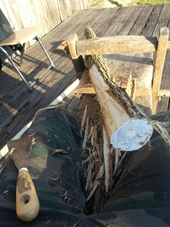

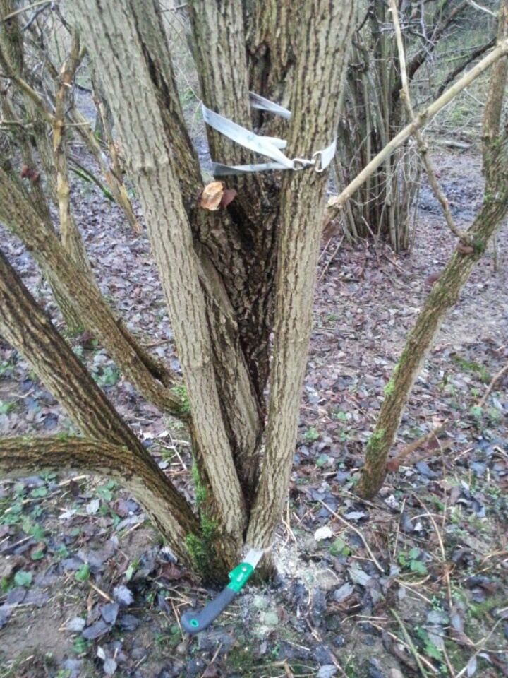

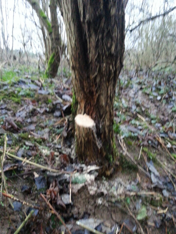

gestern bin ich dann auch endlich zum Holz holen gekommen.
Zuerst war ein schöner Holler drann. Und dann natürlich noch ein Hasel dazu ]

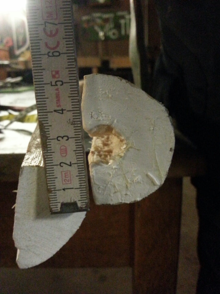

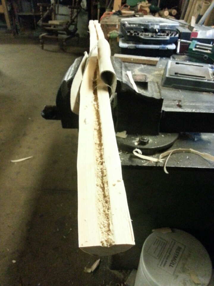

Und heute gings dann weiter mit entrinden und auf die Markkanäle runterarbeiten.
Bisher verwendet:
Klappsäge
Spachtel zum entrinden
Ziehmesser
Klappsäge
Ziehmesser

Servus, zum Entrinden verwende ich genau das gleiche Werkzeug, ist bei Holler ein echtes Vergnügen die Rinde abzuschälen.

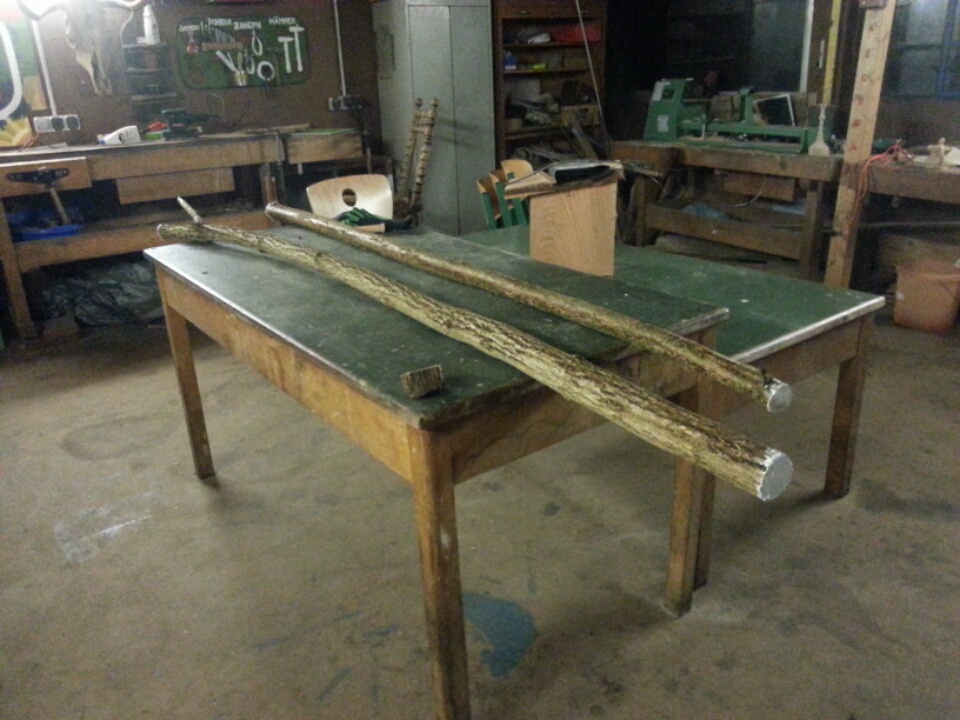

So jetzt geht es auch langsam bei mir weiter.
Leider ist es nicht meine Werkstatt, sondern die meiner Arbeitsstelle, die ich glücklicherweise auch in meiner Freizeit nutzen darf.
Gestern habe ich noch etwas Holz runtergenommen und die beiden sind ins warme umgezogen.
Nächste Woche habe ich Seminar, darum muss ich wohl gegen Ende etwas Gas geben.
@Neumi Da bin ich auch gespannt. Ist ja auch noch das erste Mal mit Holler für mich.

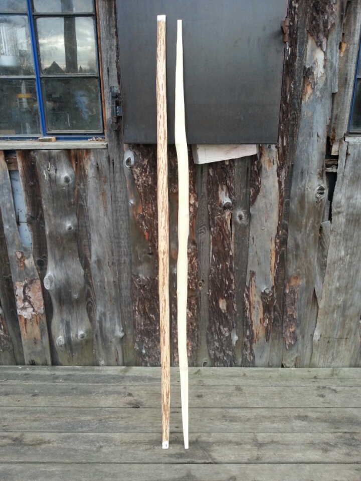

Beide sind jetzt knapp über 170cm lang. Verendetes Werzeug
Japansäge, Ziehmesser

Vorgestern gings endlich etwas weiter. Die zwei sind aber leider immer noch nicht ganz troken gewesen. Ich denke aber morgen oder übermorgen kann ich mit dem Tillern anfangen.

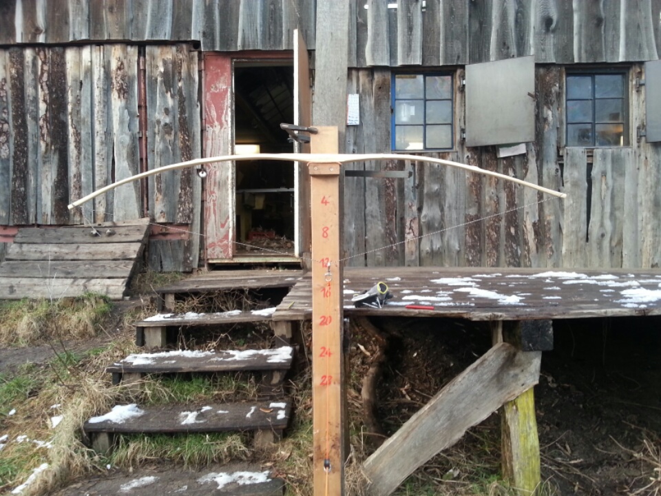

Hab heute angefangen den Holler zu tillern.

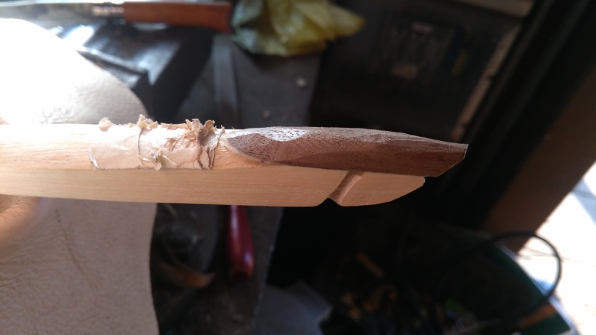

Bin aber immer noch nicht auf Standhöhe, an den Wa enden biegt er auch noch etwas wenig. Der hat auch noch ordentlich wumms hinter, so dass eh noch so einiges weg muss. Spuele gerade mit dem Gedanken ihm die Enden zu flippen. Was meint ihr, sinnvoll?

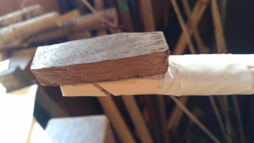

Morgen bekommt er erstmal Overlays und der Markkanal wird im Griff gefüllt. LG Verena

Ich würde wendan den Linken Wurfarm auf den Reflex des rechten nur anpassen.
Und je nachdem danach noch flippen aber die Overlays davor noch nicht draufmachen

Schau dass Dir die Zeit nicht davon rennt. Dezent geflippte Enden sehen ja schon gut aus, aber eben. Hingegen wie Tom sagt die Overlays sind dazu sicher im Weg, und die sind in einem erträglichen Aufwand zu allerletzt schnell draufgemacht. Ob dann das Öl als Finish schon trocken ist sieht an der Präsi niemand an

So geflippte Enden gibts nicht.
Ist dann zwar ein ziemlicher Stabdardbogen, aber immerhin wird er hoffentlich dann wenigstens fertig. Und genug gebogen und geklebt wurde dieses Jahr ja schon. Den Hasel werd ich nicht mehr fertig bekommen. Ist wohl irgendein Nussholz. Hab ich mal von nem Kumpel gekriegt. LG Verena

Nach dem tillern noch mehr als 1# Reflex, schaut gut aus.
