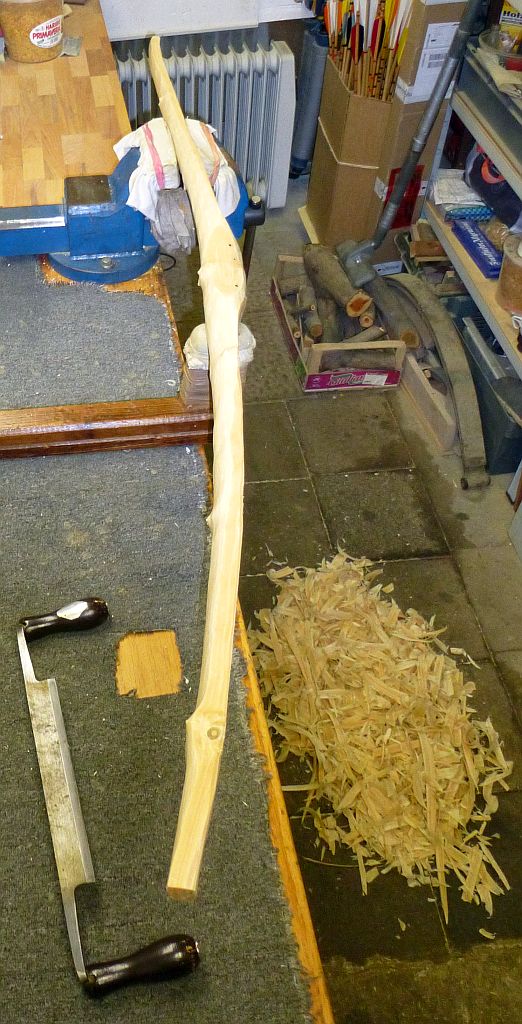

Heute habe ich weiter runtergearbeitet, auf 170cm gekürzt und grob die Form rausgeschnitzt.
Damit der dicke Mittelteil schneller trocken kann hab ich schon mal den Griff seitlich schlanker gemacht. Die kritischen Stellen hab ich dann wieder mit verrdünntem Holzleim versiegelt.
Leider ist er doch nicht so gerade wie ich gehofft hatte. Aber das sind sie ja nie.
Heute hab ich nur das Ziehmesser gebraucht. Das Gewicht ist zur Zeit 2kg.

seitlich, mit Werkzeug und Spänen

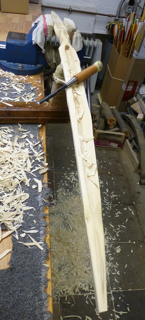

Nachdem ich mich so geärgert hatte, hab ich den Holler gestern nochmal aus der Ecke geholt und eingehend inspiziert. Vielleicht geht ja doch noch was. Die Sehne geht noch durch den Griff und verdreht ist er bis jetzt auch nicht.
Ich hab dann am kaputten Tip seitlich so viel weggenommen, bis der Riss am Astansatz rausfiel. Danach blieb noch so viel Material übrig, dass ich nicht das ganze Ende absägen mußte.
Also hab ich das Profil der WA ausgearbeitet um zu sehen ob das noch passen könnte. Sieht soweit noch harmonisch aus, ist aber zum Tip schmaler als ich eigentlich wollte.
Der uWa ist jetzt etwas kurz, weshalb Griff und Fade so kurz wie möglich ausfallen müssen. Der untere WA wird wahrscheinlich trotzdem 2 Zoll kürzer werden als der obere. Mal sehen wie weit ich den Griff noch verschieben kann.
Danach hab ich das HLD vorgearbeitet, damit er schneller trocknet.
Zum Schluss hab ich noch am Griff weiter gearbeitet und den Markkanal freigelegt.
Zur Zeit liegt er bei 13° / 65% Luftfeuchte und hat noch 1200g.
Benutzte Werkzeuge: Zugmesser, Säge, Rundbeitel, Rundraspel.
Griffkanal
Griffkanal
Vorarbeiten zum HLD
Vorarbeiten zum HLD
vorgearbeiteter Griff und gekürztes Ende
