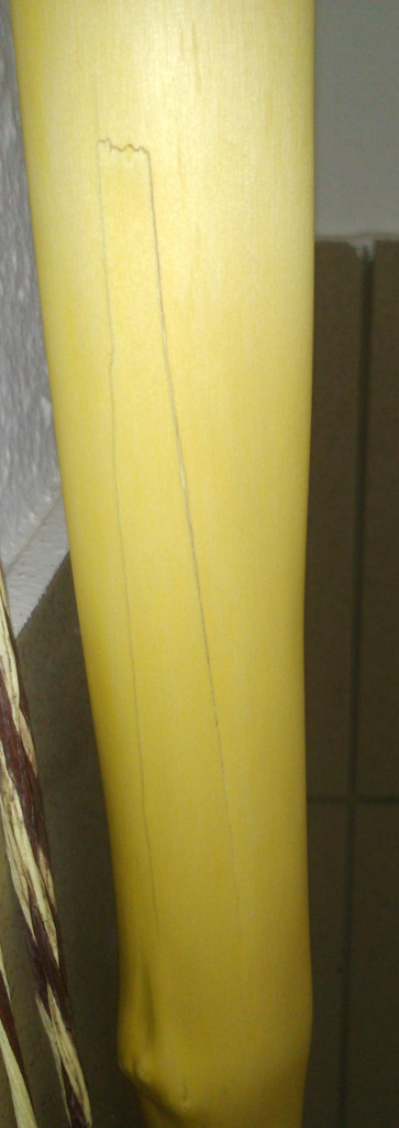

ich hatte letztes Jahr an einem Holler so einen Knarzeffekt. Zuerst hatte ich furchtbare Bedenken, der Bogenrohling würde schlapp machen. Dann habe ich mir die Tillersehne angesehen, die ziemlich stark gewachst war und die Bedenken haben sich verflüchtigt, ein flaues Gefühl blieb jedoch. Beim Einschießen hat mir dann ein Knall erzählt, das es doch der obere Wurfarm war.
Siehe auch Sapling-Contest 2017, wo es einigen Bogenbastlern ähnlich erging.
