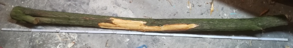

Ich habe leider aus beruflichen Gründen ne längere Baupause hinter mir, nun soll es aber im Zuge des Turniers wieder einen oder zwei Bogen geben. Wie im Anmeldeleitfaden angekündigt habe ich ein Stämmen Weißdorn schon am 29.12 in meiner ehemaligen Heimat in Norddeutschland geerntet. Hoffe ich darf ihn nehmen.
die grüne Klappsäge wurde schon mal angesetzt.
Auch hier ist der Ort des Schnitte anhand der Säge erkennbar. Habe aber leider noch keine weiteren Fotos gemacht. Maße habe ich zur Zeit auch keine Wird aber morgen Abend nachgereicht. Hoffe ich werde dann auch Zeit finden den Stamm zu spalten.
Ich hoffe ich darf den Stamm nehmen für meinen Slab Bogen Erntezeit 29.12.17 gegen Abend im schönen Schleswig- Holstein. Geplant ist es nen Nordlicht, Also Nen Wikingerbogen daraus zu fertigen ein leichter Knick vieleicht nen Asteinschluss auf der deflexen seite könnte mir aber einen Strich durch die Rechnung machen.
Ich hoffe die administrator geben mir ein OK für das Stämmen.

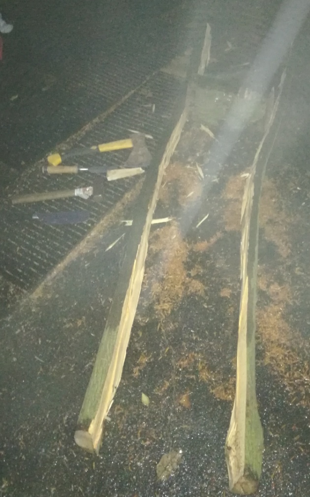

Leider musste ich feststellen das das Stämmen seinen eigenen Willen hat. Aber erst einmal die Fotos meines norddeutschen Mitbringsel's. Aus Angst, das der vermutete Drehwuchs und der Astansatz, am dicker Ende, mir die Spaltrichtung vermiesen. Entschied ich mich ganz unkonventionell mit der Kettensäge einzuschneiden. Das ganze ging ca. 40cm wie Butter, aber dann gab das Kettenritzel meiner altersschwachen Dolmar auf. Nagut dann doch mit der altherkömlichen Art.
Also dann doch weiter mit Beil, Keile und Hammer und einem Messer zum Faserntrennen. Schnell wurde mir klar das ein leichter Drehwuchs weiterging, ca 45. Grad auf gesamter Länge. Was mich aber noch mehr ärgerte, durch den breiten Motorsägen schnitthabe ich wohl beim spalten die Mitte verfehlt und der Riss lief zur ausgerechnet zur reflexen Seite aus. Auch der Versuch die Spaltrichtung wieder in die Mitte zu zwingen schlug fehl.
Sorry wegen den schlechten Aufnahmen aber es war inzwischen schon dunkel.

Der tiefe Riss liegt doch weitgehend in der Mitte des Staves. Vielleicht könntest Du den Riss ja zueulieren und ein Design mit steifem Griff bauen, falls man mit den Fades wieder im rissfreien Bereich landen kann?
Wär doch schade um den Stave...
Re: Saplingbow 10, CelticDragon Dragon, Weißdorn
Falsche Zeit. Es ist schade um den Stave. Was hin ist ist hin.TorstenT hat geschrieben:Wär doch schade um den Stave...
Da haettest mal lieber mitm Beil....
Kommt drauf an, wieviel Holz unter dem Riss noch uebrigbleibt. Rumbabsen wuerd ich da nicht.

Nun aufgeben tu ich noch nicht. Hab den nicht 370km gefahren um Feuerholz zu haben.
Aus einem anderem misslungenem Spaltung, weiß ich, das das Holz(wenn erst mal trocken) zäh und mit guten Rückstelleigenschaften sein kann. Aber beim Spalten aufgrund von Drehwuchs, seiner unrunden Form, und der Tendenz das sich der Riss den Weg zur schwächeren Seite sucht, schwer zu bändigen ist. Mein Mangel an Erfahrung macht es dann unberechenbar.
Der misslungenem Stave wird erstmal Endrindet, getrocknet und dann genauer untersucht. Wenn das Fleisch reicht wird es ein leichter Bogen eventuell ist aber mit Griffverstärkung oder durchsägen und andersherum anspleißen noch was vernünftiges draus zu mache.
Nagut der deflexe stave hat dafür mehr Fleisch werde ihn noch Bissell runterarbeiten entrinnen und zum trocknenreflex reflex auf spannen. Entweder er ist brav oder ich muss mir was anderes ausdenken.
Werde mir nen Plan B und C ernten. Hab da z.B nen Ruhrpott Hollunder und eine Ulme im Hinterkopf, die nur darum betteln mitgenommen zu werden.
