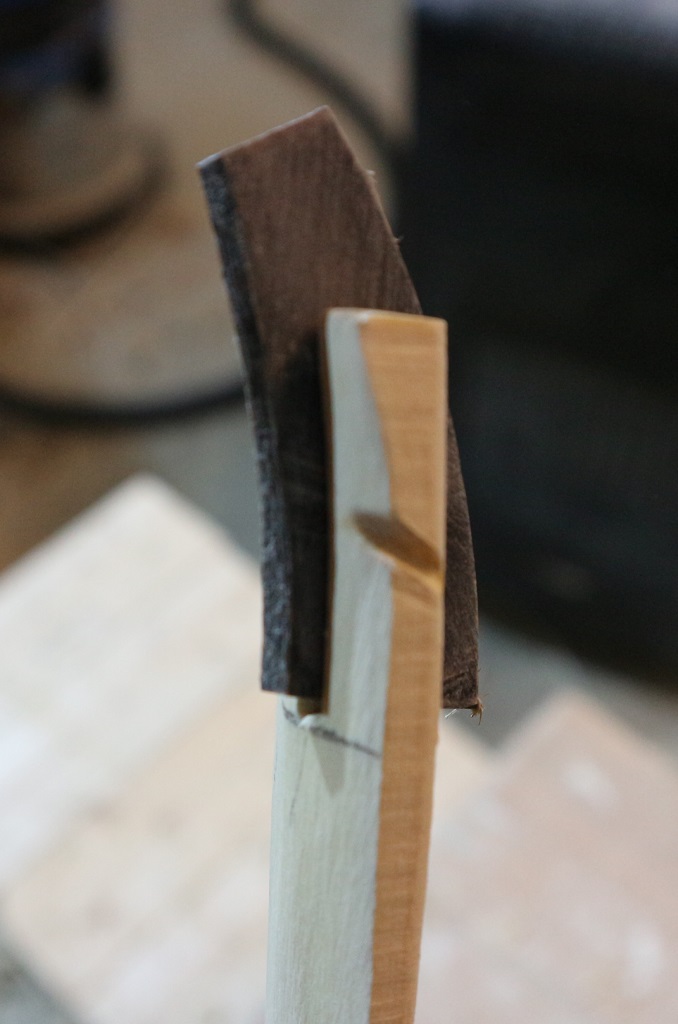

Ich habe heute im Bereich des Bruchs Holz weggenommen. Hab leider vorher kein Bild gemacht. Der unverletzte Rest ist noch ca. 13 x 9 mm (Breite x Höhe). Meinst Du, es könnte reichen, wenn ich das WA-Ende hochkant einsäge und einen Hornkern zur Stabilisierung einklebe? Ich mach morgen mal ein Foto vom Ist-Zustand.

Meine Bedenken sind nur, dass ich ein Hornplättchen über die gesamte Länge des geflippten Endes einpassen müsste. Das wär ziemlich viel Gewicht... Allerdings dürfte ja ein 3mm starkes Plättchen ausreichen. Das wäre wohl noch überschaubar, vom Gewicht her...
Hier mal Fotos von der Bruchstelle: Wie breit und dick sollte denn ein geflipptes Ende noch sein, dass es bei einem ca. 60#-Bogen noch nicht mitbiegt?

Hmm, echt schade der Riss, liegt aber zum Glück im steifen Bereich. Horn brauchst du aber nicht zwingend über den ganzen Fipp, wenn du nur einen Schlitz einfräst oder z. B. Eine mini Handkreissäge nutzt. Anbieten würde sich natürlich das Horn Auf die ganze Länge einzusetzen und gleichzeitig als Nock-Verstärkung zu nutzen.
Außerdem hast du dann auch noch nachträglich also nach der Presentation die Möglichkeit Siyahs anzuspleißen wenn dir das ganze doch nicht so gefällt.

Ich denke, dann werde ich das mal so machen. Muss mir aber erst entsprechende Hornplatten besorgen...
Was ja auch ginge, wäre ein Pflaster zur Verstärkung des geflippten Endes, da es zu dünn ist, wenn der Bruch ganz abgetragen werden würde. Das könnte ich auch aus Resten des gleichen Staves machen. Allerdings gab es ja zu Teilfacings schon eine Diskussion, ob die noch regelkonform sind (Thread dazu: viewtopic.php?f=15&t=30413&hilit=Frage+sapling ). In diesem Fall wäre es aber auch nur eine Reparatur und kein Tuning.. ...vielleicht geht‘s ja doch? Falls einer der Admins hier mitlesen sollte, würde ich mich freuen, wenn Ihr sagt, ob das so noch erlaubt ist.

Zuerst habe ich den griffnahen Wurfarmhälften des geraden Vorbogens (Vorbogen2) nacheinander ein wenig Reflex verpasst. Das ging super. Dann habe ich doch noch ein Pflaster für das angebrochene Tip von Robinie 2 aus einem Reststück vom gleichen Stämmchen geschnitzt und nach 30min. im Dampf gebogen.
Nachdem der Bruch abgetragen war, hatte das WA-Ende gerade noch 6-7 mm Dicke. Da wusste ich mir nur noch mit einem Pflaster zu helfen. Wenn der Bogen deshalb disqualifiziert werden sollte, muss ich wohl damit leben...
