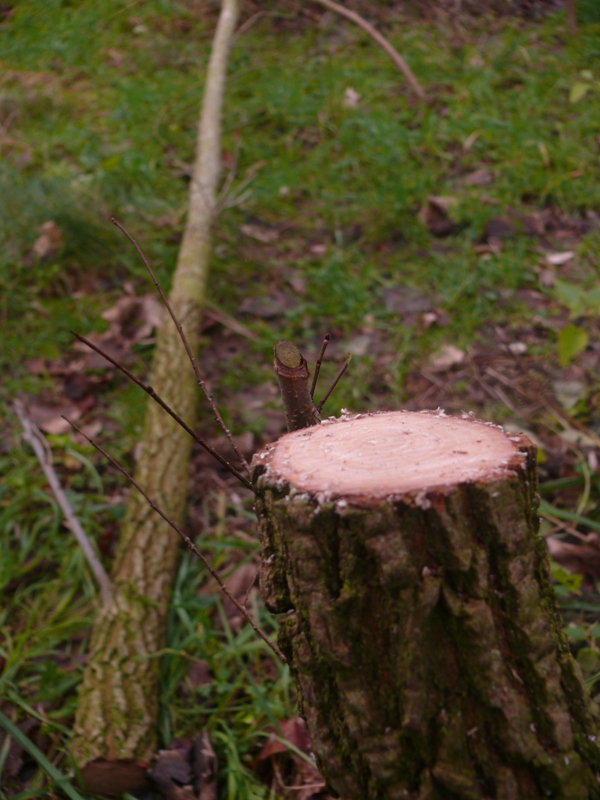

Heute morgen war ich Bogenholz ernten:
... geht gleich weiter.
Gruß Toddi
