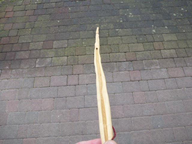

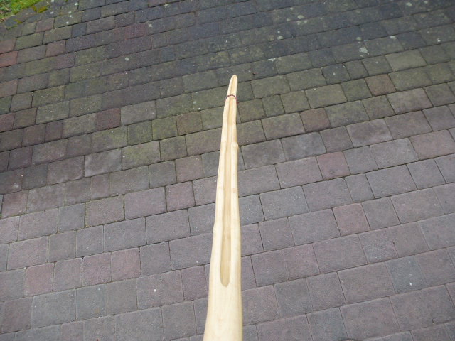

Sieht nicht schlecht aus, ich hoffe für dich das er hält.7
Re: Saplingbow 10, Roby-Nie, Holunder
Uiuiui, was für ultrageniale Schäufelchen du da gebaut hast! - Nicht zu glauben!! Bis auf Standhöhe tät ich mich ziehen trauen - danach hätt ich dann doch lieber ein Klavierband für den Bogenrücken
Wie tief hast Du denn ausgehöhlt, und wie stark sind die Wurfarme an der Stelle mit der tiefsten Aushöhlung?
Ansonsten: geile Optik
Tach,hab momentan was ähnliches in der Mache,
hab den Markkanal aber nicht erweitert/ grösser ausgehöhlt sondern nur minimal die Schnittkante gerundet.
Warum hast Du ihn so stark bearbeitet?
Gruß Buka
Buka: Weil's geht!
Schau mal hier: Simons Homepage
@Bowster: Etwa einen Zentimeter tief und wie oben geschrieben ... knapp unter 17mm Wandstärke in der Mitte. Ist aber noch zu stark und ich werd die Wandstärke weiter reduzieren müssen. Bodentiller sieht schon mal soweit okay aus, jetzt gehts auf den Tillerbaum.
Huh, das wird noch knifflig. Immernoch über 5g pro Tag Gewichtsverlust. Eigentlich zu früh zum tillern, oder?
Auf dem Tillerbaum mit bogenlanger Sehne biegt er sich schon einigermaßen gleichmäßig, aber ich hab 60lb bei 4 Zoll Auszug (also von 4 auf 8 Zoll).
Mal ganz abgesehen davon, dass sich der Reflex immer gerne auf den Rücken legen möchte, ist der noch viel zu stark.
Da war ich wohl bis jetzt zu vorsichtig beim Holzabtrag.
Morgen muss ich wohl noch einiges Holz runterziehen.
