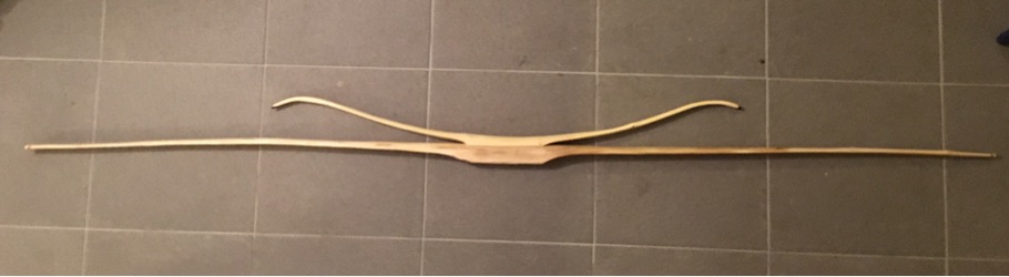

Re: Saplingbow 10, TorstenT (3x Robinie)
Es geht voran. Der Vorbogen hat jetzt beide Horn-Kabelführungen und die zwei Sehnenhaken (aus der Hornplatte aus dem Wichtelpaket von Kra) sind auch fertig. Die Haken werden mit Eule 300 aufgeklebt, mit Querrillen versehen und angewickelt. Hoffe, das hält dann...
Haupt- und Vorbogen aufeinander eingepasst:
Torsten
Torsten

Moin, sieht interessant aus. Rechts hast Du bei 5/6 eine leichte Schwachstelle, wenn ich das richtig sehe.

wow! ehrlich gesagt haben mir diese Decurves am Vorbogen optisch bisher weniger gefallen, aber nun wo der Vorbogen mitarbeitet sieht das richtig geil aus!
ich wünsch Dir Sonne und ein gutes Händchen für die Präsi!
liebe Grüße benzi
