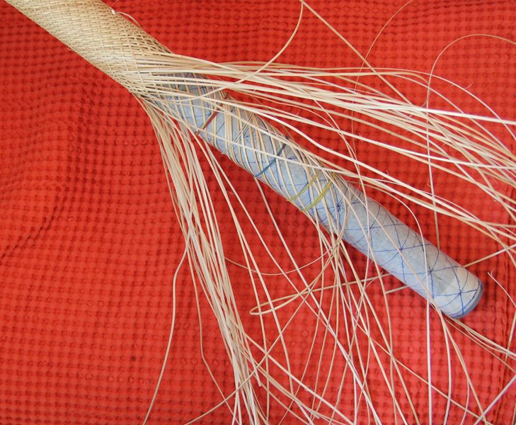

Es geht um eine weitere Variante eines japanischen Köchers , den -Yatzutsu- . In seiner Grund- Form ist er eine Röhre,und oder eine Röhre mit konischen Oberteil, wegen der Federn. Diese Röhre wird mit Rattan umwickelt und mit Kordeln versehen. Es ist einer Köcher um für das Training die Pfeile in das Dojo zu tragen. Im Dojo werden die Pfeile entnommen und in einen Pfeilständer gestellt. Er hat Platz für 4-6 Pfeile, mehr ist möglich wenn mann den Köcher größer baut. Die Länge ist variabel und wird bestimmt durch die Pfeillänge, womit jeder Köcher induviduell in seiner Form und Größe sich unterscheidet.
Als Basis nehme ich eine Röhre aus Papier - 5 cm im Durchmesser und 1 m lang. Diese Röhre wird mit Rattan umflochten( 2,25mm)
Durch verschiedene Flechtmuster läßt die Induvalität dieses Köchers noch beeinflussen.
Für diesen Köcher habe ich mich für eine gegenlaufende Spirale entschieden , Anfänger im Flechten sollten eine einfacheres Flechtmuster nehmen.
Röhre  1m lang mit Vorzeichnung  der Hilfslinien der Doppelspirale
Rattan -Stuhlflechtrohr 2,25 mm
aller Anfang ist schwer
Auch das Chaos hat seine Ordnung- oben drüber unten durch -oben drüber unten dur...............
69 fäden zu flechten
2 Wochen später
2 Wochen später
Beim nächsten mal - der Verschlußdeckel etc.

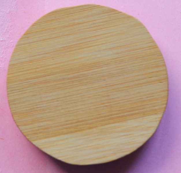

Jetzt geht es weiter mit dem Deckelverschluß des Köchers. Die Flechtung bleibt das gleiche (69 Fäden-auf 10 cm Verschluß-Deckel länge ) eine fummelei die viel Geduld und Nervenstärke fordert mit entsprechender Frustationstolerans. Der Deckel Verschluß oben und unten ist ein Scheibenrund aus Bambus. Die Kordel ist eine Flechtung nach Kumihimo-Art in Weiss und Gelb.
