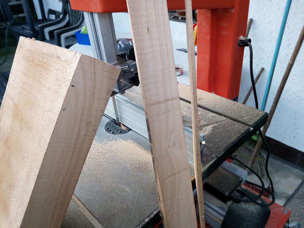

Hier natürlich noch das Ergebnis. Gerade am Anfang des Schnittes neigt das Sägeblatt noch ein wenig zum verziehen, aber wenn es einmal gut im Holz ist, dann gibt es kaum noch Probleme.
