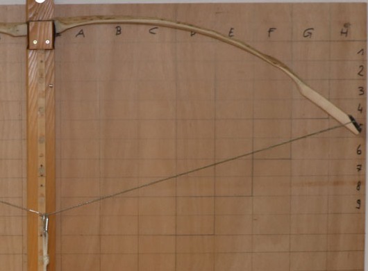

jetzt biegt er schon ganz ordentlich. Links könnte er noch etwas mehr biegen.
abgespannt, links reflex
Standhöhe 11cm
Standhöhe 11cm
gezogen
gezogen
Ich würde jetzt die Enden weiter bearbeiten und ihn dann einschießen
oder ist das noch zu früh?
Gruß Burgunder12
Der Weg ist das Ziel!

Servus, ja die Enden sehen sehr massiv aus, da kannst noch was wegnehmen.
Kannst du noch ein Bild mit etwas mehr Auszug zeigen, aber nicht Vollauszug.

die Enden sollen 20 lang, 2 cm hoch werden, wobei die auch unterschiedlich sind.
Ein Ende ist gerade und das andere Ende ist mit Ästen und etwas schräg.
Die Sehne geht etwas schräg durch den Griff.
Auszug 20 Zoll:
20 Zoll
20 Zoll

Es ist doch immer das gleiche. Sobald ich die Bilder vom gezogenen Bogen am PC anschaue,
dann sehe ich auch die zu steifen oder zu schwachen Stellen.
Den linke WA habe ich noch bei B mit der Ziehklinge bearbeitet. Danach wird
der Bogen immer 30x gezogen und ich messe dann die höchsten Punkte zwischen
Bauch und Sehne. Ich hatte da immer ca. 1-1.5 cm Unterschied. Ich war schon leicht am
verzeifel, weil sich da nach jeder Bearbeitung fast nix getan hat. Aber jetzt kommt´s:
Nachdem ich die Standhöhe ein paar cm erhöht habe, war der Bauch- Sehnenabstand fast gleich.
Wieder was gelernt.
Danach habe ich 50 Pfeile geschossen. Die noch zu groben Bereiche:
Griff und Bogenenden mit Horntips wurden nochmals leichter gemacht, weil er noch leichten
Handschock beim Schiessen hatte.
Den Riss im Griff und ein paar Ästchen mußten euliert werden.
