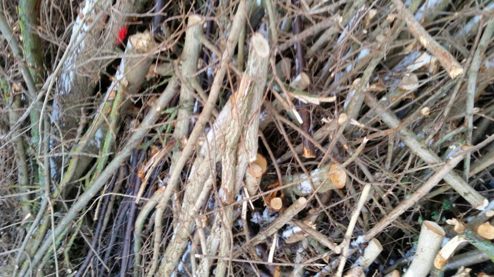

Habe den Haufen heute durch Zufall entdeckt, ist da was brauchbares dabei? ???
Danke....
.....trust your instinct
Beiträge: 22777
Hat Dank erhalten: 227 Mal
Re: Möchte mich an meinen ersten Selfbow heran wagen
Von der Holzart ja. Bild 1 scheint z.B. u.a. Ulme zu zeigen...
(ohnehin ist es ja so, dass die Liste der UNgeeigneten Hölzer VIEL kürzer ist! Erle, Weide, Pappel, Platane, Birke (mit Ausnahmen), Nadelhölzer, Eiche (bis auf Roteiche), Buche. Dann hört's schon fast auf...)
Ein Bogenstave sollte allerdings (im Regelfall) MINDESTENS folgende Kriterien erfüllen:
Dicke: 6 cm am dünneren Ende.
Länge: 1,7 m.
Eine astfreie Seite über die ganze Länge (Zweige bis 1 cm Durchmesser sind "lösbar").
Über mindestens eine astfreie Seite gepeilt weitgehend gerade.
An ebendieser Seite keine ins Holz gehenden Verletzungen.
Kein erkennbarer Drehwuchs.
Keine ungeeignete Holzart.
Frisch, also noch nicht vermorscht.
