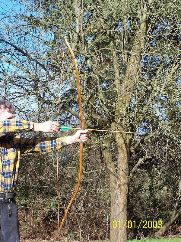

ich war sozusagen nur mal kurz Zigaretten holen. Wer sich noch an mich erinnert, weiß, dass ich gerne krumme Hölzer verbaue und experimentierfreudig bin, Nachdem sich mein Querulant letztes Jahr in die ewigen Jagdgründe verabschiedet hat, kommt hier jetzt sein Nachfolger: Querulino.
Gleiches Prinzip: Wenn beide Tips auf einer Seite der Längsachse liegen, dreht sich der Bogen und biegt über die Flanke,
Dass sowas schießen kann, hat sich gezeigt. Dass es vielleicht auf Kosten der Lebenserwartung geht, nehme ich in Kauf.

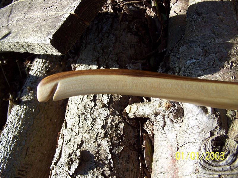

Interessant am Holz ist, dass ein paar Ringe als Splint anfangen und dann als Kern weiterlaufen, sieht man auch in den Fotos.
Holz 11 Monate unter Spänen ohne Rinde völlig rissfrei getrocknet
Oberfläche 4x dünnflüssiger Leinölfirnis, 1 x Hartwachs
Sehne v.a. Bogen ausgeliehen..
Gruß Stefan

Servus, schöner Charakterbogen, war sicher extrem schwierig zu bauen.
Tolles Finish und schöne Präsentation quasi Meisterklasse.
Thumbs up und Lg
Thomas
Thumbs up und Lg
Thomas
Re: " Querulino", Laburnum, 45lbs #28, 164 cm NtN
Schöner Bogen - aber warum hast du diesen fusseligen grauen Waschlappenwickel in der Mitte rum gemacht? Könnte dir sonst mit einem bisschen Leder aushelfen! Auch Farben die zu dieser phantastischen Holzfarbe passen...

...danke für euer Willkommen und das Lob!
@ Zoffti:
Da muss ich jetzt mal lachen! Der fusselige, graue Waschlappen soll Leder sein, schwarzes noch dazu ! Vielleicht sollte ich es besser mal mit Fett behandeln, das ist ja sonst peinlich...also ehrlich, fusseliger Waschlappen...
@ Zoffti:

En tolles Stück Goldregen. Schöne Griffe lenken da nur vom Holz ab.
Und wer weiß wie ein gut gearbeiteter Goldregen wirft, der pfeift auf den Griff.

Schaut gut aus. Haste noch ein Bild vom entspannten Bogen in der Seitenansicht?

Vielleicht hätt ich meine Eibe besser nicht geraucht, jetzt sieht alles so verzogen aus.
Eigenwilliger Stock, schön gemacht.

@rotzeklotz: Klar, gehört ja auch dazu.
@Locksley: Wenn das Holz schier und dick genug im Griff ist, würde ich auch nix drüber machen. Hier war es etwas arg schlank, darum der Waschlappen.
@ Spanmacher: Sei er gegrüßt und danke!

@Stefan Kaletsch Meiner ist am Griff auch recht dünn, drum ist da auch nur ein Lederstreifen drum gewickelt. Ich habs zwar zischendrin mal aufgehübscht, dann war mir die Sache aber zu dick.
