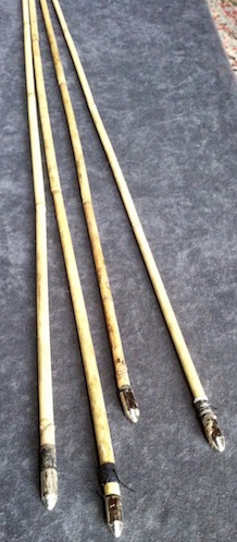

Hoi, Ich würde einfach mal probieren was am besten fliegt. Schösslinge zB. haben den Vorteil dass man sie gratis kriegt... Rinde ab auf die Heizung legen und ein Nägelchen vorn reinstecken. Und fertig bist du - wenigstens für einen Rohschafttest. Hab für ein ähnliches Bögelchen mal was aus Schilf gebaut mit diesen superleichten Hülsen als Spitzen dran. Die Pfeile wiegen so um die 120grain. Auch die fliegen. (Mit entsprechendem Wind auch mal über drei Gärten weg
