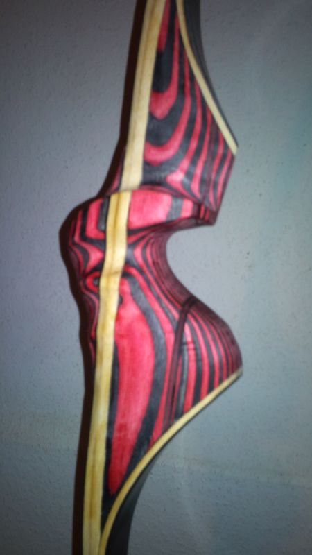

Ich meinte damit, ob du sie schon mal eingespannt und dran gezogen hast.
Du muss halt aufpassen, dass da nix schief wird.
Sonst verdreht es dir die Wurfarme.
Ansonsten sieht das soweit doch schon gar nicht so schlecht aus.
Mit der Bandsäge und dem Wurfarm hat der Lehrer recht.
Ich nehme WENN ich das mit der Bandsäge schneide immer ein uraltes Blatt, da die durch das Glas extrem schnell stumpf werden.

Wie genau baut man denn ein Schussfenster? Muss man da irgendwas beachten, oder einfach sägen?
Grombard
Beiträge: 2053
Hat Dank erhalten: 8 Mal
Re: 3-teiliger Glaslaminierter TakeDown-Recurvebogen (Bau)
Beitrag von Grombard »
Die Pfeilauflage sollte so nah wie möglich am Handrücken sein.
Bei einem Recurve bis zur Mitte oder so 2-3mm drüber tief rein.
Irgendwas um die 5cm hoch und dann nach Geschmack auslaufen lassen.
Schau dir einfach ein paar Bilder von Griffstücken an und lass dich inspirieren.

Mike W.
Beiträge: 1940
Beitrag von Mike W. »
male dir die unterkante des schußfensters audf die seite des griffes
nimm eine raspel mit etwa 10mm durchmesser und arbeite dich ins material rein
wenn du tief genug bist nimmste ne flache rasplel und machst den rest
ein beispiel
ein beispiel
55" Hybrid 54#@29"
56" Hybrid 52#@29"
