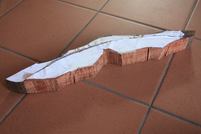

Ich melde mich wieder zurück, indem ich nach dem "Fragen-Thread", jetzt den dazugehörigen Bau des Bogens dokumentiere.
Aktueller Stand:
Fertige Form
Es werden hier noch Fragen und Bilder zu dem Projekt folgen.
Da ich morgen die Fadeouts baue, würde ich gerne wissen, ob es da irgendwas zu beachten gibt, oder die einfach nur extrem dünn werden müssen?
Aktueller Stand:
Fertige Form
