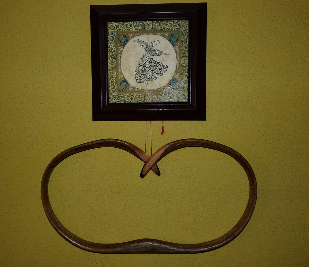

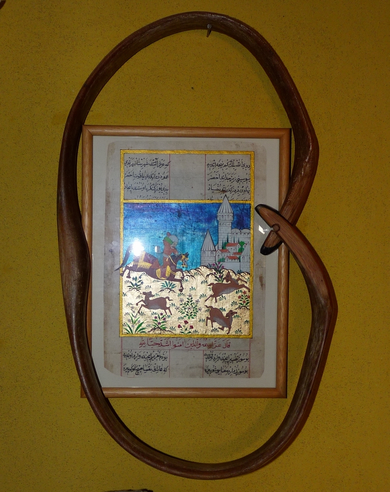

Direkt nach einer Woche aufgespannt

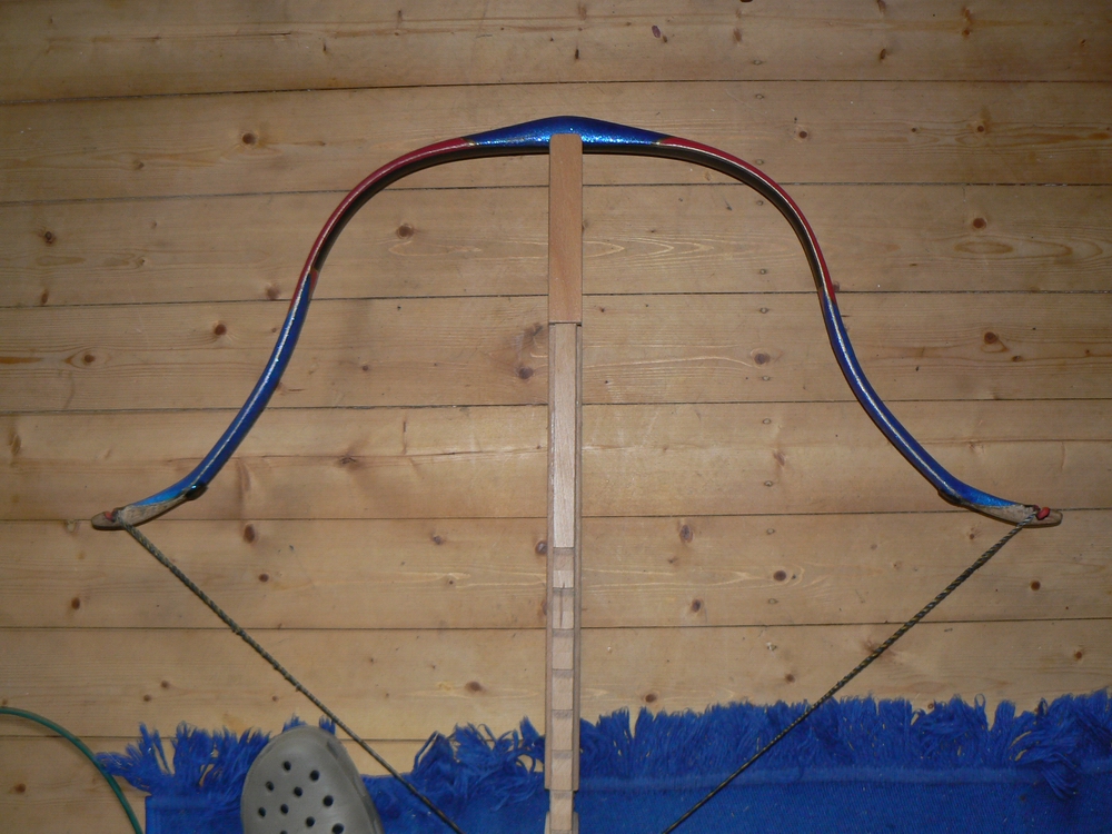

11Gr. pP
11Gr. pP
9 Gr .pP
9 Gr .pP
Standhöhe 17cm
Standhöhe 17cm

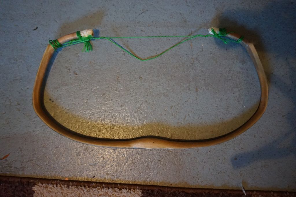

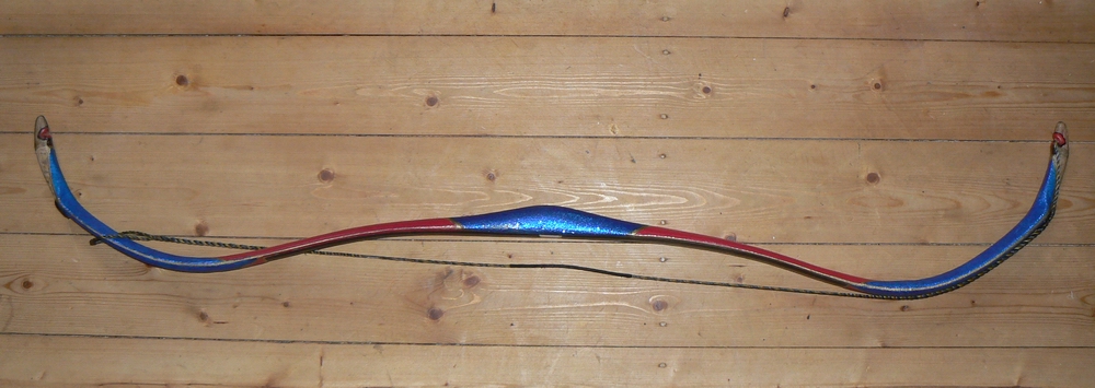

Mein erster Osmane :120 cm N/N ,55# /28.Kern: Griff u. Sihas aus Roteiche ,WA aus Eibe, Wasserbüffelhorn u. Straussensehne geklebt mit Hasenhautleim.

Servus, wirklich schön dein Osmane, hast du den ganz alleine gebaut oder in einem Kurs?

Viel gelesen viele Bilder angeschaut und viel Mist gemacht irgendwann klappts denn.

was meinst du mit "Kern" aus Roteiche?
Griff und Shiays is klar aber bei Kern steh ich aufm Schlauch
Elbenberger
Beiträge: 310
Re: Osmane
Beitrag von Elbenberger »
Tom Tom hinter Kern habe ich den Doppelpunkt vergessen.Also Griff u. Sihas Roteiche und die Wurfarme aus Eibe.

Wow, gefällt mir richtig gut. Auch mal bei der Farbe etwas mutiger, klasse!

Ein schöner Komposit Osmane. Wenn ich mir so die hier präsentierten Horn/Sehne Komposits, die in den letzten zwei drei jahren hier so präsentiert wurden anschaue, dann muss ich sagen Respekt vor den Erbauern, was hier wieder an altem Wissen und Handwerkskunst ausgegraben wurde. Wenn ich hier so an die Anfänge des Forums vor jetzt bald 16 Jahren zurückdenke als sich noch kaum ein Bogenbauer an diese Art von Bögen herantraute wurde hier viel Pionierarbeit geleistet.
Betrifft auch die Qualität und Leistungsfähigkeit der Holz und Laminatbögen aber hier geht es ja um einen Osmanen.

Im ersten Beitrag hat sich ein Fehler eingeschlichen ,der Bogen auf Standhöe ist der meiner Frau.

Gratulation zu einem funktionierenden Osmanen.
Hast du vielleicht noch den breiten Taper deines Bogens?
Elbenberger
Beiträge: 310
Re: Osmane
Hallo Markus! Breite am Griff 31,5 mm zu 26,5mm an der Sehnenbrücke.Dicke im mittleren Biegebereich 12mm.
Beiträge: 3260
Hat gedankt: 10 Mal
Hat Dank erhalten: 107 Mal
Re: Osmane
Ok nun verstehe ich auch, warum dein Bogen schneller ist als meiner. Ich hatte für den Anfang 32 auf 34 und dann durchgehend 32 mm. Das macht ihn zwar sehr stabil, was dass verdrehen angeht, aber auch langsamer.

Wieviel Vorspannung hattest du?
Das Ergebnis gibt es leider erst sehr viel später
Beiträge: 3260
Hat gedankt: 10 Mal
Re: Osmane
Ich hatte keine Brezelform.
Ich komme mi einem 8,5gpp auch über 200 , aber deine Werte sind eine ganz andere Klasse.
Elbenberger
Beiträge: 310
Re: Osmane
Markus ,ich habe mir deinen gerade mal angeschaut Klasse Arbeit und über 200 ist doch sehr gut. Bei meinen konnte es selbst kaum glauben und habe noch eine Gegenprobe gemacht.
