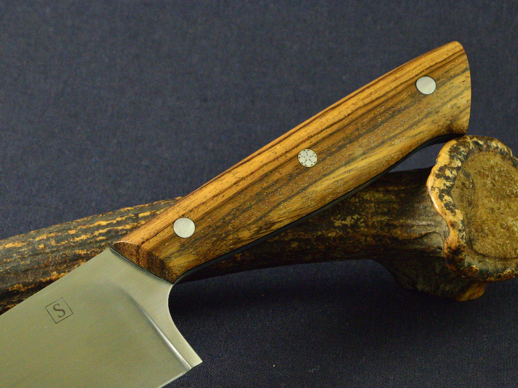

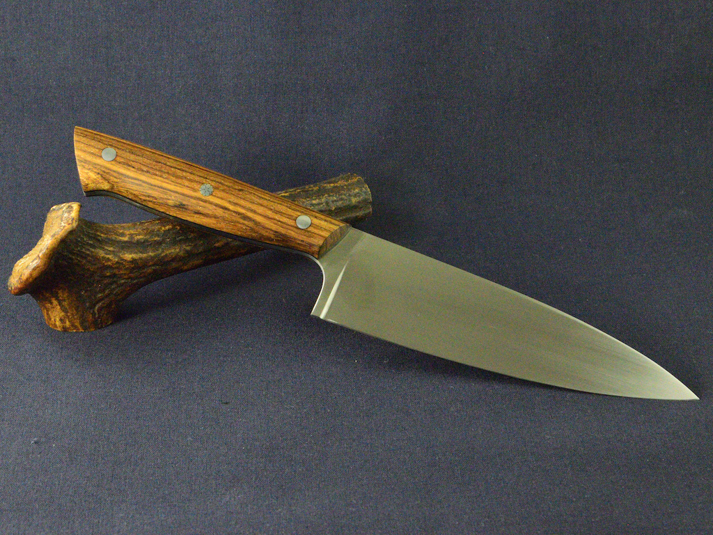

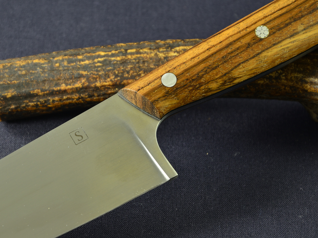

Hallo Messermacher,
Dies ist das zweite Küchenmesser meiner Kleinserie von drei "gleichen" Messern. Das erste habe ich hier Anfang Februar vorgestellt. Wieder das große Kochmesser in westlicher Form. Form und Größe alles gleich nur das Griffmaterial habe ich verändert.
Das dritte Messer ist noch nicht soweit und braucht noch ein paar Stunden.
Hier die Daten:
Stahl: 1.4153.03 aka SB1 gehärtet auf ca. 59/60 HRC
Griff: Stabilisiertes Zebrano, schwarzes Fiber, Edelstahlnieten und ein Mosaikpin
Klingendicke: 3,1 mm
Gesamtlänge: 300 mm
Klingenlänge: 170 mm
Gewicht: 204 g
Ich hoffe es gefällt, Kritik und Anregungen wie immer erwünscht.
Danke fürs Schauen
Roland

Wie immer klasse Arbeit.
Ich haett noch eine Frage zu den beiden einseitigen Kiridashi eine Seite weiter vorn: Die sind so fuer Rechtshaender?
