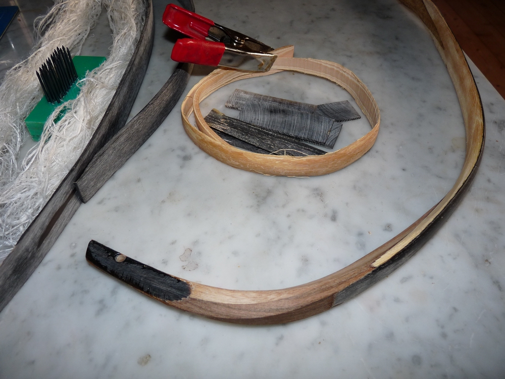

Elbenberger
Beiträge: 310
Re: Kompositbogenexperiment
Beitrag von Elbenberger »
Stefan : Das mit dem Memory-Effekt waren auch meine Befürchtungen aber die Teile liegen schon über ein Jahr und sind nicht zurück gekrochen. Zur Herstellung :Ich habe die Seitenwände auf gleichmässige Dicke und Breite gebracht ,die Kanten angefast und ein Ende mit mehreren Schraubzwingen fixiert. Dann mit der Hlp. erhitzt und gebogen.Das Horn verwindet sich dabei, also immer gleich eine Schraubzwinge setzen um es unten zu halten. Zum Schluss das Filet hrausarbeiten. Ich hoffe es ist verständlich. M.f.G. Gerd

Elbenberger
Beiträge: 310
Stefan gut erkannt den Metaller. Der Tisch gefällt mir aber ich würde die Beine anders verwenden ;D. Zum Projekt :
Der Kringel ist das Wurfarmmaterial :Eibensplintholz
Die Ohren sind bald fertig

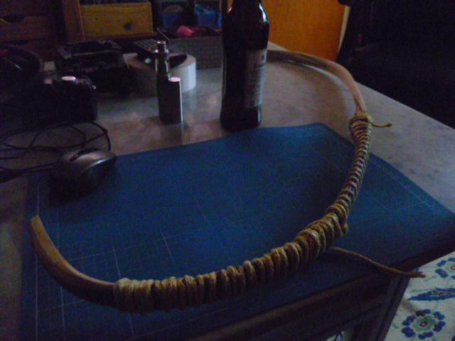

Elbenberger
Beiträge: 310
Danke Jo aber so einfach war das nicht .
Bis auf den Eibenbogen und den roten sind alle über den Jordan
stefan kaletsch
Beiträge: 395
Registriert: 05.02.2012, 20:34
Beitrag von stefan kaletsch »
Wow, eine schöne Strecke ! Sind das Fotos " von früher", als sie noch lebten, oder lassen sie sich immer noch spannen?
Ich fürchte, mein Kompo- Friedhof ist noch größer. Nimmst Du die alten Hornstreifen nochmal, wenn sie nicht zerbrochen sind? Ich mag Deine Wickeltechniken, auf den koreanischen you tube Bogenbaufilmen lernt man die archaischen Methoden zu schätzen.
