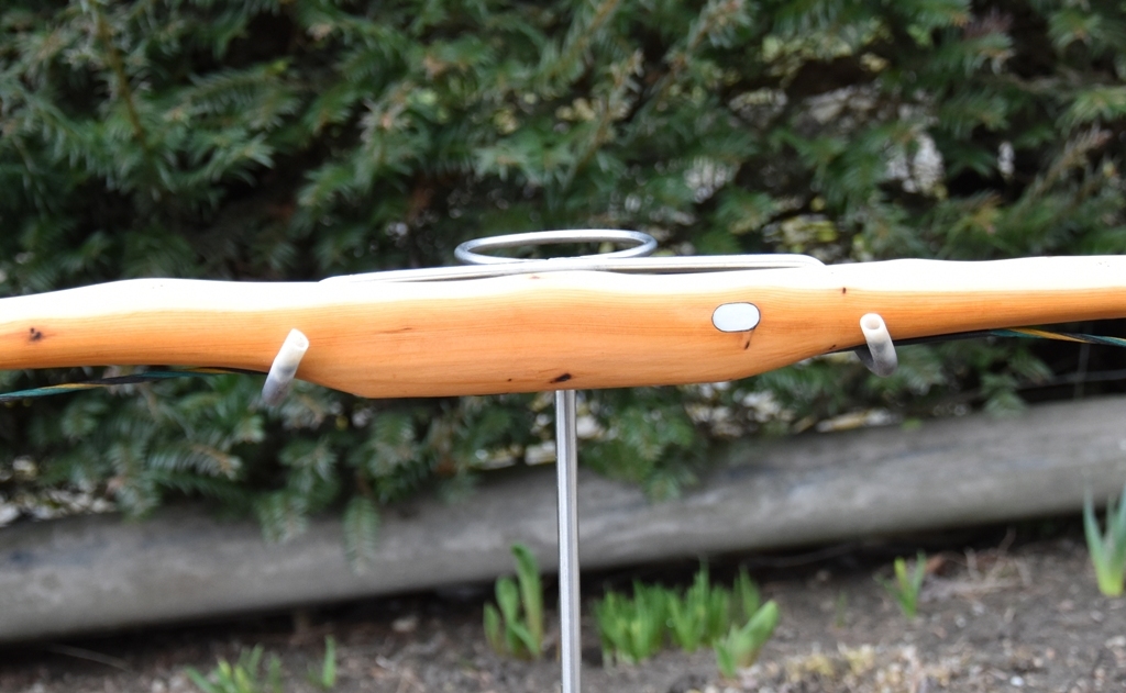

Wie der Name sagt, ein feiner Ringcount mit desaströsem Rückenring. Ein unheimlich zähes Holz darum ergaben sich auch sehr flache Wurfarme.
Nockoverlay aus Hirschgeweih
der Sehnenverlauf sieht auch gut aus
Peckmark Inlay aus einer Süsswassermuschel

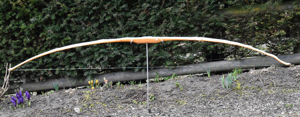

Ein recht verdrehtes Stück Holz, mit nicht ganz einfacher Ausgangslage. Doch schön fein aber schwer.
Der Bogen ist 77" lang
820g schwer
60# @ 28"
was fehlt noch? ach ja Sehne, Dacron 15 Strang
Wieder einer wie ich ihn halt mag, ein Üechtländer...

Auch sehr hübsch.
Die 3fach gespleißten Sehnen finde ich auch sehr gelungen.
Bei mir sehen die normalen schon eher "robust" aus.

Sehr schöner Bogen! Und - wie gewohnt - super sauber verarbeitet!
Die Nock-Overlays haben was von Fingernägeln...
(nennt man diese Art nicht sogar „Fingernagel-Overlay“?
Eibe ist einfach ein schööönes Holz...
Sind das Trocknungsrisse auf dem Rücken?

Torsten, ja das sind Trocknungsrisse, die kamen unter der Rinde hervor. Ob die schon drin waren weiss ich nicht. Der Stamm war geviertelt. Zur Sicherheit habe ich sie mit Epoxy gefüllt, die sollten aber unbedenklich sein.

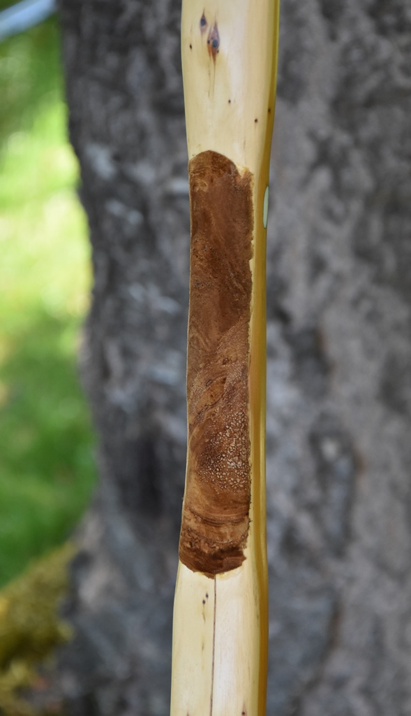

Kürzlich hat es noch eine Griffauflage gegeben.
Zunderschwamm, etwas vom feinsten was man in Händen halten kann.
Ja beim schleifen ist einiges weggebröselt. Das stört mich, tut aber dem Griff und allem anderen nichts ab.
