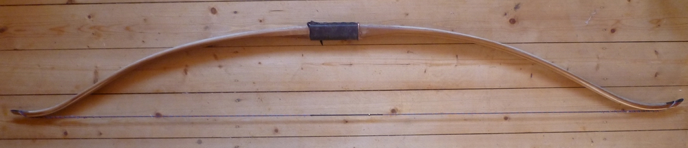

Ein frühes Werk von mir aus Eibenresten zusammengeklebt und dilettantisch mit einem Sehnenbacking versehen. Frage ist lohnt sich da noch etwas wenn ja, was ist zu tun.

Und was willst Du jetzt noch? Ist ja fertig und funktioniert.

Finish mit Rohhaut oder Seide und dann eine Präsentation.

Ich bin nicht so der Tillerexperte und wollte mal eine andere Meinung hören.

...ich denke, Dein Auge ist schon gut geschult , Gerd! Ich werde nur das Gefühl nicht los, dass auch dieser Bogen & Tiller einiges von einem Komposit haben! Hast Du damals schon Kompos gebaut? Wie alt ist denn Dein "frühes Werk" ?
Re: Bogen aus Eibenresten : Hot oder Schrott ?
Eigentlich finde ich das Sehnenbacking gut - so, wie es ist... ...hat einen rustikalen Charme.
Und keinerlei Set bei 155 NTN und steifem Griff bei einem 28“ Auszug spricht für eine sehr funktionale Konstruktion.
Das Einzige, was mir persönlich nicht so gefällt, ist der sichtbare Rand der Metallhülse. Bei take-down-Bögen finde ich es schöner, wenn diese komplett vom Griffleder verdeckt ist. Aber das ist ja nur Geschmackssache...

Ich find den Bogen gelungen. Mal was anderes. Mir gefällt vor allem das Take Down System.

Entschuldige meine direkte Art. Ist auch schon spät. Aber.... das einzige was mir auffällt ist, dass dir eine Portion Selbstvertrauen fehlt. Ansonsten ist mit dem Bogen doch alles schick. Wenn diese Vorlage dein "früheres" Werk war, was baust du denn Heute für schöne Bögen?

Ich finde den Bogen in jeder Hinsicht ausserordentlich. Sowas sieht man hier nicht grad alle Tage. Und das noch aus zusammengeklebten Resten! Kannst Du allenfalls noch eine Nahaufnahme nachliefern, wo man die Verleimung der Resten sieht, damit man sich davon eine bessere Vorstellung machen kann? Und wie hast Du den Reflex reinbekommen? Dämpfen oder HLP geht ja wohl nicht bei bereits verklebtem Holz?
Gruss und Danke für's Zeigen.
simk

ich tippe mal eher auf UnderstatementSchmidBogen hat geschrieben:dass dir eine Portion Selbstvertrauen fehlt
Schaut gut aus, das Ding.

...und dafür, dass man ihn weiter ausziehen könnte, denn, so heißt es in einem anderen Thread:TorstenT hat geschrieben:Und keinerlei Set bei 155 NTN und steifem Griff bei einem 28“ Auszug spricht für eine sehr funktionale Konstruktion.
Re: Eiben "Kanthölzer)
Beitragvon Heidjer » Do 1. Mär 2018, 19:52
1. Ein gut gebauter Bogen entwickelt ungefähr 5cm Set, vom Rohling bis er eingeschossen ist.
- sind es weniger, dann ist der Bogen überdimensioniert, also auf Sicherheit gebaut und das Material unterfordert.
- ist es mehr Set, dann wird das Material überfordert.
Schade Gerd, dann ist der Bogen wohl nicht gut gebaut! Oder hatte er vorher 5 cm mehr Reflex?
Gruß Stefan

Ich finde den Bogen ja auch gelungen, aber das mit den 2 Zoll Set gilt wohl nicht 1 zu 1 übertragbar für sehnenbelegte Bögen

Der Bogen ist mehr als 10 Jahre alt .Die Recurves sind bei der ersten und dicksten Lage mit der Hlp. gebogen,dann die dünneren ohne Hitze gegengeklebt . Den Reflex hat er durch den Sehnenbelag bekommen und wieviel es vorher war daran kann ich mich nicht mehr erinnern.Stefan ja auf Sicherheit gebaut Wa. Breite 43mm.Eibe hier aus Elbenbrg hieß früher Elben also ein echter "Elbenbogen"
.Schmid Bogen , ich bin Autodidakt und setze jetzt zum ersten mal mein Zeug fachkundigen Publikum zur Kritik aus und da wären wir wieder bei Sokrates.

ich find den Bogen auch gelungen. Jetzt habe ich eine Frage zur den Take Down Hülse: Hat sich nach 10 Jahren etwas Spiel zwischen Holz und Hülse gebildet oder hat die Eibe das gut verkraftet? Ich habe selber Take Down Hülsen hier liegen und wollte demnächst ein Bogen damit bauen.

Fünf Schichten Eiben Laminate, vier davon mit etwas Perry-Reflex aufgeklebt, dazu flacher und breiter als nötig, darauf noch ein Sehnenbacking, ja der Bogen ist auf Sicherheit ausgelegt.
Aber er ist so vollkommen in Ordnung, ich würde ihn so lassen und mich noch viele Jahre an ihn erfreuen auch wenn ein neuer Flightrekord eher nicht zu erwarten ist, sieht er doch nach einen rustikalen "Arbeitspferd" aus.
Haben die Laminate bzw. deren Verleimung sich zum Propeller verzogen oder war das die Sehne?
