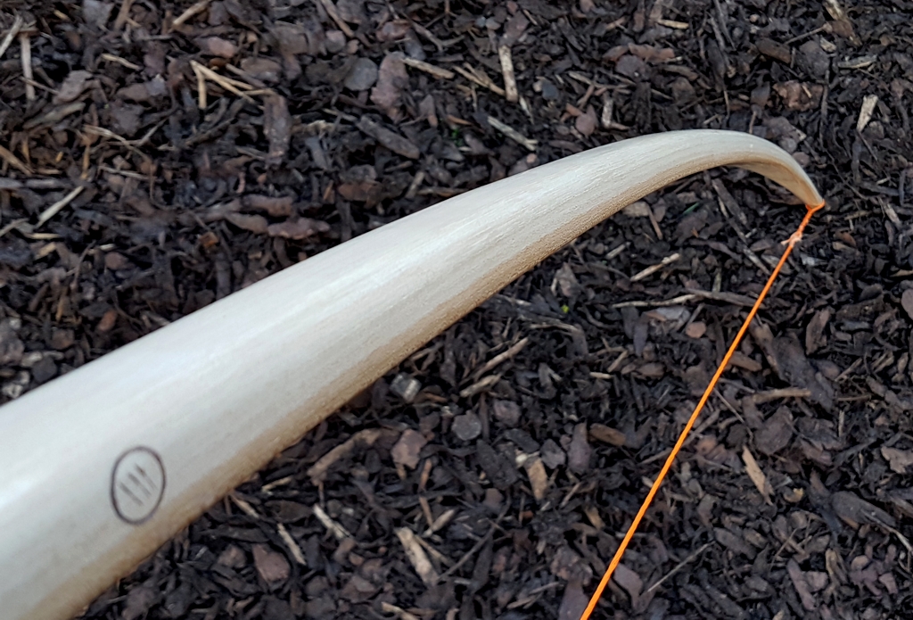

Guten Abend, hier mal wieder ein Bogen von mir.
Holz: Bergulme
Zuggewicht: etwas mehr als 100# bei 30" Auszug (kein AMO)
Länge: 192 cm
GEWICHT: federleichte 699 g
Den Splint habe ich stark reduziert, so dass ich Farbkern im Bogen habe.
Den Bogen habe ich teilweise mit Hilfe der HLP getillert und der Bauch ist komplett getempert.
Am Rücken habe ich die Unebenheiten mit der Ziehklinge weggeschabt - Bergulme ist der Hammer.
Und jetzt Fotos:
Holz: Bergulme
Länge: 192 cm
Und jetzt Fotos:

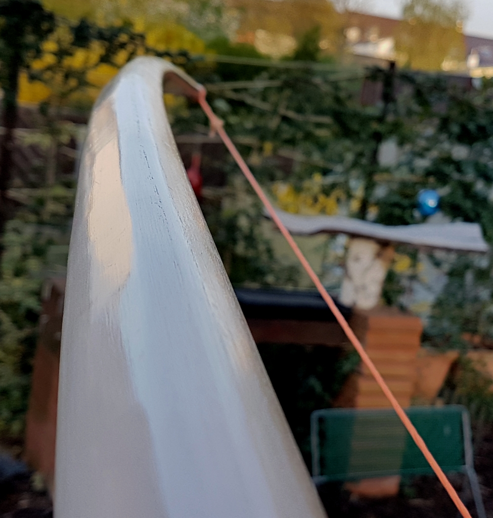

Auf dem nach deiner Aussage nicht so gelungenem Glanzbild siehts so aus, als hättest du den weiß lackiert.
Ist aber sicher nicht der Fall oder?
Schön flacher Bauch.
Die 100# glaubt man bei dem Gesichtsausdruck sofort.
Räschpekt!

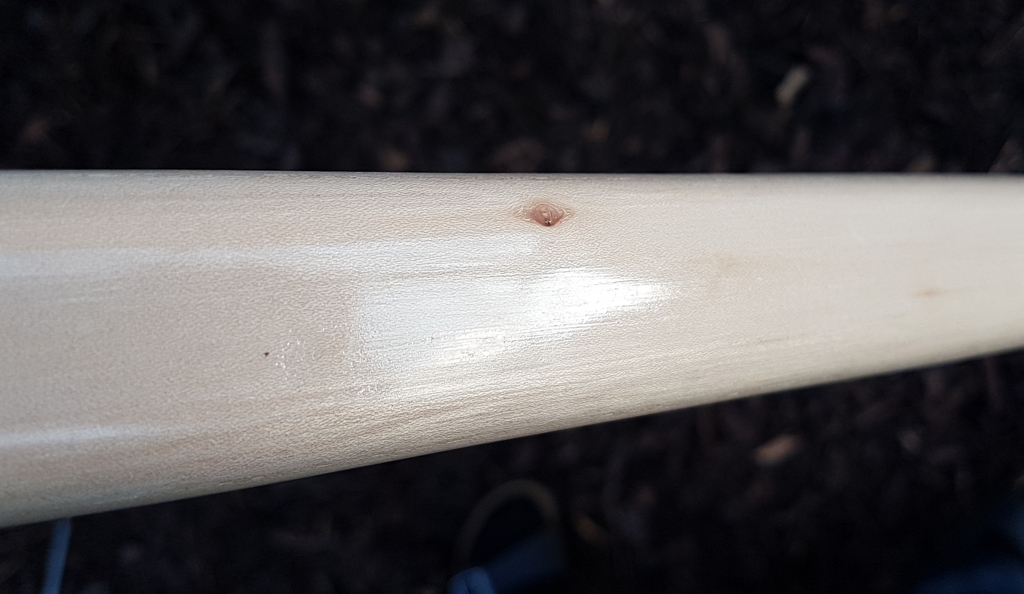

Warum hast Du den Bauch flach gemacht? Ich dachte, Ulme kann einen runden Bauch gut ab?

Nee, iss nicht lackiert - nur weiße Pigmente in der ersten Öllage - Der Rücken ist tatsächlich ziemlich hell, das ist aber das Holz selbst (die Pigmente bringen nicht so viel - nur ganz dezent). Aber durch den Oberflächenglanz ist es für mich sehr schwierig das realitätsgetreu zu fotografieren.Grombard hat geschrieben:Auf dem nach deiner Aussage nicht so gelungenem Glanzbild siehts so aus, als hättest du den weiß lackiert.

@Torsten:ich finde nicht dass Bergulme einen runden Bauch verträgt - deswegen flach und das Bogengewicht in Relation zum Zuggewicht gibt mir Recht.

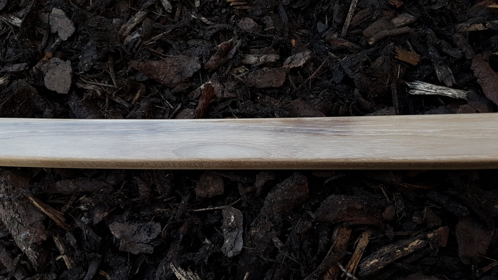

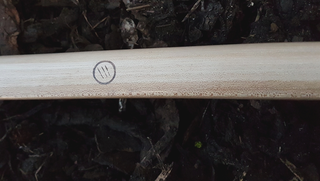

Wie dick sind den die Jahrringe ungefähr? Erkenne ich schlecht.

schön gemacht! Für 100 lbs kommt der Bogen tatsächlich sehr leicht und schlank rüber, was durch die Aufhellung noch verstärkt wird. Bergulme scheint sehr zäh zu sein, wie dicht sind denn die Ringe? Der Bogen scheint Dir einiges abzuverlangen, wie man sieht, es würde mich daher auch nicht wundern, wenn Dir irgendwann mal die Fitzelchen Horn, die Du als Fleisch hast stehen lassen , um die Ohren fliegen würden! Ist mir selber bei einem 100- Pfünder schon 2x passiert, darum lieber etwas mehr"Vorholz" stehen lassen. Kernholz kann ich irgendwie keins erkennen, kenne es aber auch nur als sattes Braun bei Ulme, junge Bäume haben diesen Farbkern wahrscheinlich nicht, sondern nur Splint und Reifholz...

Die Ringe liegen so bei 3-4 mm. Das kernholz sieht man auf dem vorletzten Foto. Bergulme hat recht helles kernholz.
