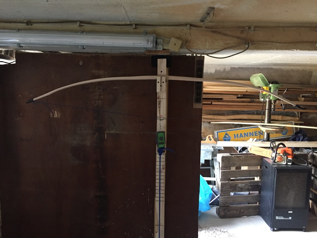

Moin zusammen,
Anfang des Jahres wurde ich auch mit dem Bogenbauvirus angesteckt.
Mein erster Versuch (auch Esche) war leider nicht so erfolgreich, die WA des Bogens kippten zu Seite weg weil ich ihn deutlich zu schmal gebaut habe(breite in Griff 24mm).
Nun zum zweiten Versuch.
Im Griff ist er 32mm breit und 24mm hoch, die Enden sind 13mm rund.
(Ist so ähnlich gebaut wie die ELB-anleitung hier aus dem Forum)
Die WA sind nicht gleich lang, da ich die Längenmaße aus der Anleitung übernommen habe.
Soweit so gut.
Zur Zeit hat er ca56lbs und soll einen Auszug von 28" haben.
Nun bräuchte ich eure Unterstützung beim tillern.

Tirili, tirili! Das ist Hilfe beim Trillern.
Ansonsten versuche ich mich auch gerne mit einem Hinweis zum Tillern. Links würde ich den Bogen im äußeren Drittel ein wenig mehr biegen lassen. Rechts würde ich sowohl im äußeren als auch im griffnahen Drittel zunächst einen Tick mehr Biegung hineinbringen. In der Mitte des rechten Wurfarms ist die Biegung nämlich für mein Auge schon schon recht deutlich.
Soweit meine erste Meinung. Warte aber am besten noch auf Input von geübteren Kollegen. Alles in allem sieht das aber gut aus, was Du machst, finde ich.

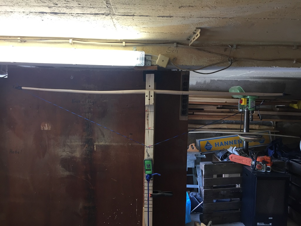

Herzlich willkommen.
Erstens solltest du den Bogen noch nicht so weit ziehen!
Im zweiten Bild sieht man schon die erste schwache Stelle im rechten WA.
Da darfst du dann nicht mehr weiter ziehen.
Die solltest als erstes korrigieren.
Wenn es ein ELB werden soll, darf er in Griffnähe auch noch mehr biegen.
Viel Erfolg!
Viel Erfolg!

Servus und ebenfalls willkommen, außer der Schwachstelle im rechten WA hast du auch im linken WA ca. in der Mitte eine Schwachstelle, im Reflexen Bereich. Hoffe du hast nicht schon Stauchrisse am Bogenbauch.

Auf den Fotos sieht man ja sehr gut wo der Bogen noch etwas nachgearbeitet werden sollte...

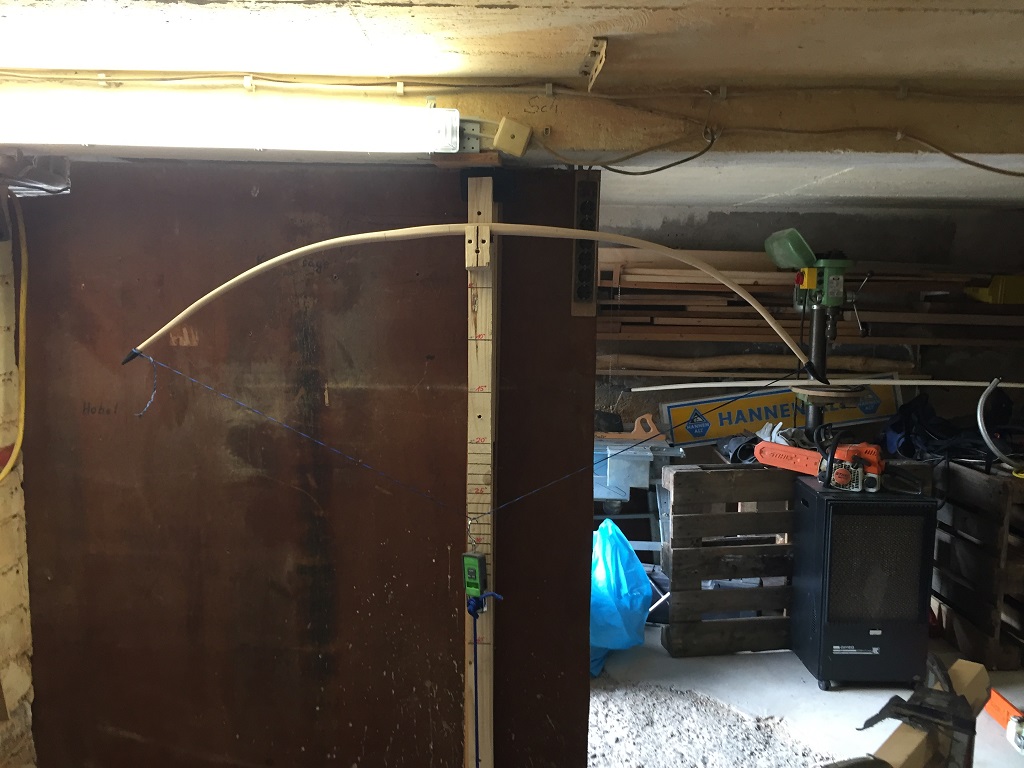

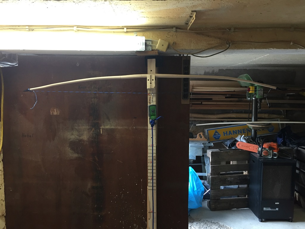

Ich habe mich Heute mal wieder an den Bogen gewagt und wollte nochmal um Ratschläge bitten.
Sollte er sich in der Mitte wesentlich mehr biegen?

Ja da kann ich Blacky nur zustimmen hab auch einige Eschebögen zu schmal gebaut die haben alle Knitter am Bauch, Esche eher breiter bauen in ovalem Queschnitt, Brotlaib Form hat der Rabe mal gesagt. Die ELB Anleitungen für Eibe gehen bei Esche halt nicht.
Nachtrag
Die Biegung sieht jetzt schon besser aus, habzuerst das vorletzte Bild von dir beurteilt ...sorry.
Nachtrag

@ joe rut: Um eine bessere Tillerhilfe bekommen zu können, solltest Du den Bogen vor eine Rasterwand mit Einteilungen hängen, zumindest aber den unruhigen Hintergrund rechts zuhängen.
