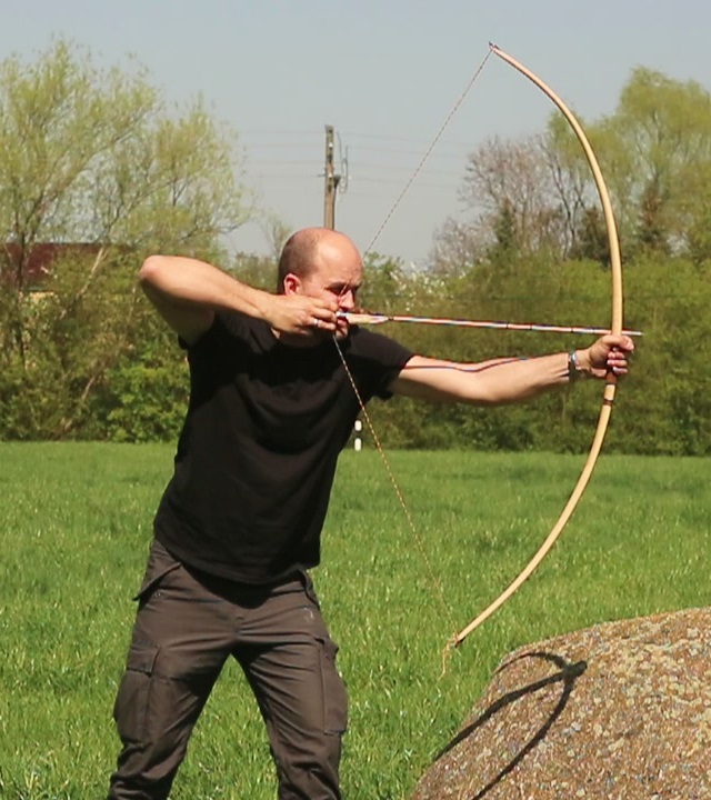

So gesehen könnte er wohl oben mittig ertwas mehr und außen etwas weniger biegen, aber er knittern nicht, hat überschaubar (ca 1") Set und schießt ganz ordentlich (obwohl warscheinlich jeder Bogen mit 60# die Pfeile brutal raushämmert.

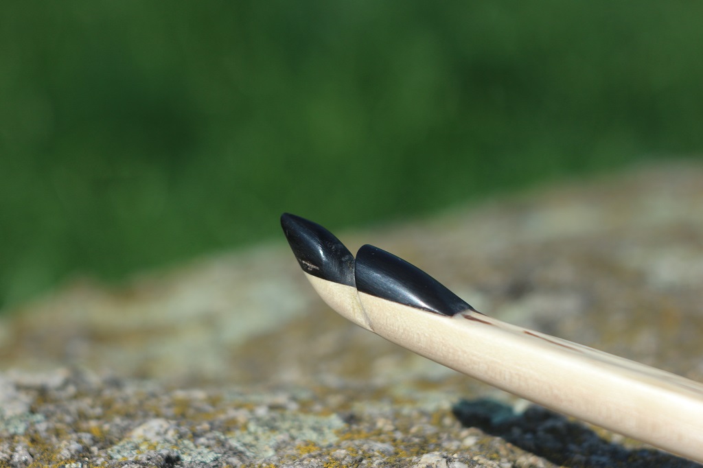

Nocken u. Arrowpass: Wasserbüffel

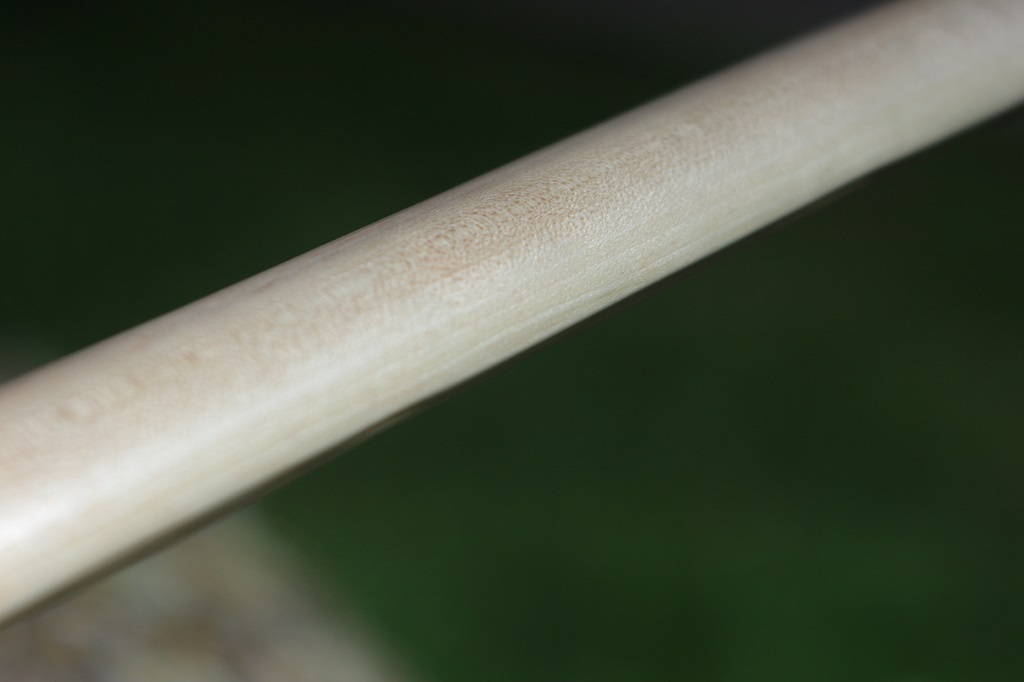

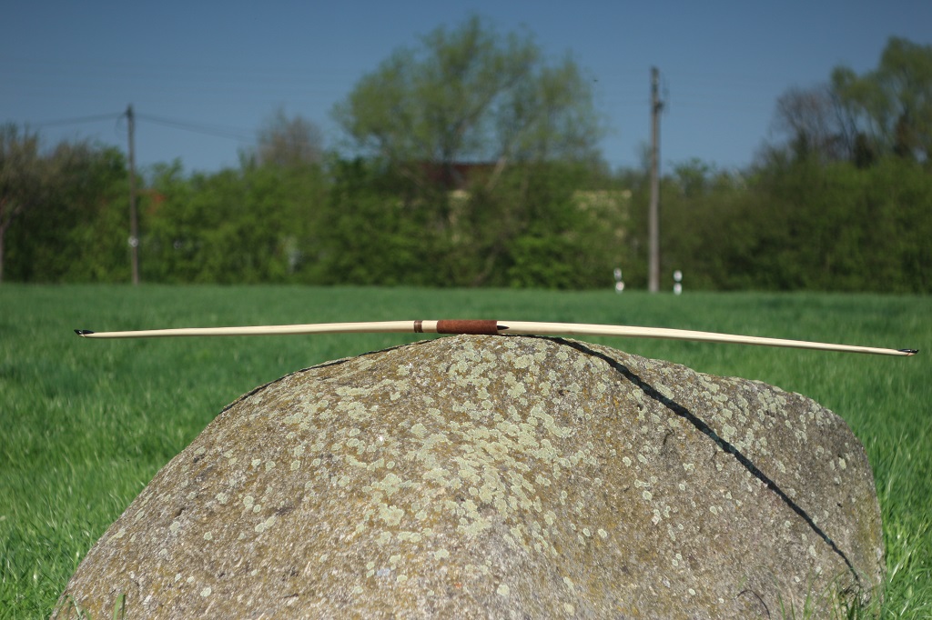

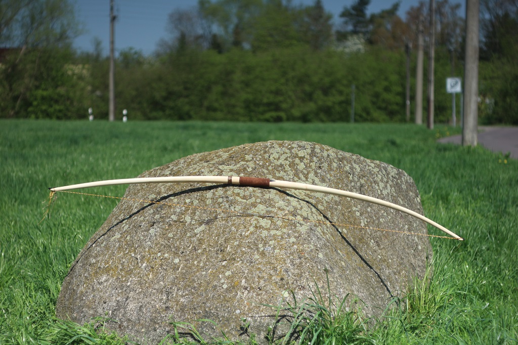

Bilders:
Entspannt
Entspannt
Rücken
Rücken
gespannt (leider etwas schräg geknipst)
Griff
Griff
Nocke
Nocke
Bauch-Detail
Bauch-Detail
AUA-szug
AUA-szug

Grombard hat geschrieben:Das zwickt schon etwas im Rücken beim Ausziehen.
Das passt schon so. Dann merkst wenigstens, dass du noch lebst ;D
Ja, das obere Ende knickt ein bissl weg. Da koenntest noch ein bissl was tun. Ansonsten kann ich den als bekennder Hartriegelfan nur schoen finden.

Servus, schön verarbeitet und ordentlich viel Zuggewicht bei der Kürze.
Tiller hat fatz schon gesagt ev. oberer WA - ist bei dem etwas schräg aufgenommen Bild schwer zu sagen.
Auf jeden Fall tolles Holz schön verarbeitet, wäre interressant wie weit der schiesst, vermute mal da müssten 200 m möglich sein mit einem entsprechend leichten Pfeil.

Zum Tiller haben ja schon Bessere, als ich (inkl. Du selbst) Alles gesagt... ...ein wenig fürchte ich auch um den oberen WA...

Der Tiller ist nicht schön - man könnte den aber korrigieren und das ohne allzu viel Zuggewicht zu verlieren (meiner Meinung nach den Bereich ab ca. 25 cm unterhalb der Wicklung auf ca. 30 cm Länge etwas schwächen und dann vielleicht noch den Bereich ca. 10 cm ab Oberkante Griffleder). Würde sich sicher lohnen, das Holz scheint nämlich richtig gut zu sein.

das Holz ist sehr ansprechend, ich persönlich mag solche kurzen " Langbögen". Beim Tiller bin ich bei Neumi, die Wicklung ist wofür? Hätte ich aus ästhetischen Gründen auch auf der anderen Seite gemacht...
...wenn man aber bei einem 60 lbs Bogen mit dem linken Arm einknickt und beim rechten den Ellbogen so hoch nimmt,
dann muss das weh tun! Nicht dass es noch Dein Sick-making-Stick wird! Da hast Du doch lieber fix nen einfachen Tillerstock gebastelt...

Unter der Wicklung ist ein kleiner Ast, der so aussah, als würde er am Rand einreißen wollen.
Könnte ich oben auch noch eine hinmachen.
Der Bau war sehr spontan.
Ich wollte eigentlich nur mal eben schnell sehen, was der Stock aushält.
Der Tiller wirkte im Augenwinkel soweit OK.
Und er schießt ziemlich satt.
Die angesprochenen Stellen sehe ich auch so.
Das geht natürlich besser.
Möglich, dass ich da nochmal rangehe.

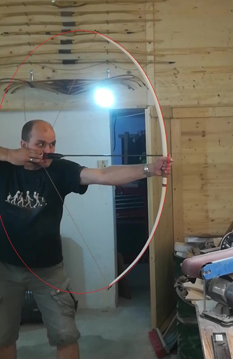

So.
Habe nachgearbeitet.
Ohne Tillerbaum spannende Geschichte.
Immer wieder mim Handy aufgenommen und angeschaut.
Hat jetzt nicht mehr gute 60#, sondern ziemlich exakt 60#@28.
Denke, so sollte es besser passen.
